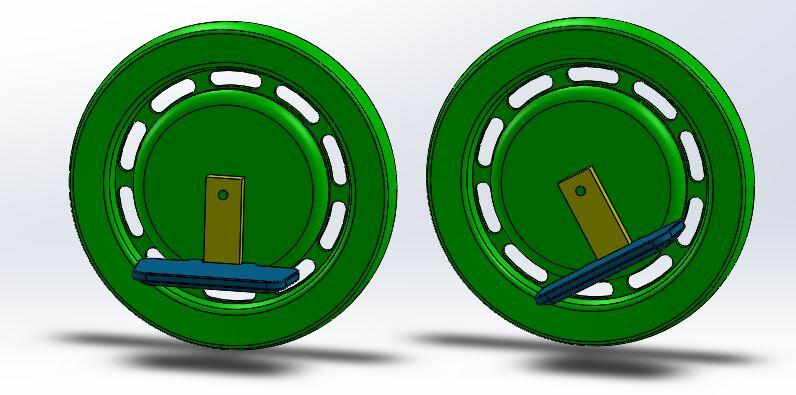

Le tb n'est pas qu'un simple relèvement des pédales. Les pédales sont solidaire d'un bras de levier, elles avancent ET elle pivotent. Dans mon exemple avec le balais, je ne considère que l'avancement car c'est uniquement ça qui influence la vitesse, lorsque le pilote a des chevilles souples. Si le pilote résiste, la tendance à la décélération est annulée et, a priori c'est ce qui t'est arrivé.
Bon, j'ai fait un rapide schéma, et j'espère que ce double mouvement sera perçu :  (l'angle à droite est 30 degrés).
il y a 3 minutes, Techos78 a dit :
Cela devait être à peu près comme ça sur la MSuper2 en fin de batterie... Bien dissuasif, en plus de la vitesse très faible imposée !

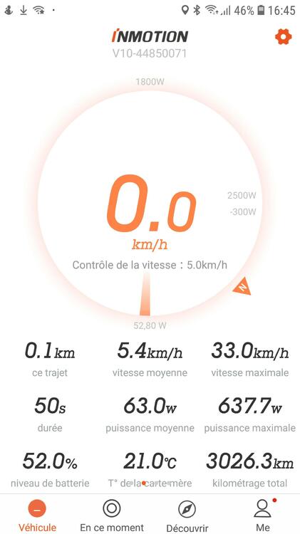

Je  viens de faire un essai :
j ai réglé le tiltback à 5km. J'ai fait avancer la roue à la main avec le trolley en tournant en rond (Je suis à côté de la roue). A 5km/h la roue bip et les pédales se lèvent. Si j'accelère vers 8km/h, idem, le relevé des pédales semble plus franc. Mais si j'accelère plus, la roue s'emballe et je suis obligé de m'accrocher au trolley pour arrêter la roue! Je suis monté à 33km/h!
c'est sûrement ce qui m'est arrivé quand je suis tombé. Est ce que ça pourrai expliquer certaines chute spectaculaires où l'on voit le pilote roulant à fond avec pleins de bip.bip.bip...et chuter ensuite?
ci joint la copie d'écran où on voit la vitesse max à 33km/h pour le tiltback à 5km/h.
PS: la roue n'a pas décollée du sol, je maintenais la pression sur le trolley...

il y a 11 minutes, sois33 a dit :
33 ! pas mal, mais Usain Bolt fait du 44,7 ;) . Je plaisante, tu as peut-être mis le doigt sur un truc pas clair, il va falloir analyser ça calmement...
Modifié par Techos78
il y a 1 minute, Techos78 a dit :
33 ! pas mal, mais Usain Bolt fait du 44,7 ;) . Je plaisante, tu as peut-être mis le doigt sur un truc pas clair, il fa falloir analyser ça calmement...
Ca serai bien que certains fassent cet essai avec leurs roues :
si on ne peut pas répéter ce phénomène,  c'est que peut-être ma roue à un problème  de gestion du tiltback. Peut être que la réaction de la roue est différente sur une KS?
à tester...
