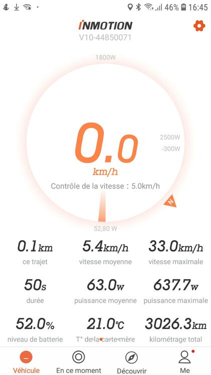

Je  viens de faire un essai :
j ai réglé le tiltback à 5km. J'ai fait avancer la roue à la main avec le trolley en tournant en rond (Je suis à côté de la roue). A 5km/h la roue bip et les pédales se lèvent. Si j'accelère vers 8km/h, idem, le relevé des pédales semble plus franc. Mais si j'accelère plus, la roue s'emballe et je suis obligé de m'accrocher au trolley pour arrêter la roue! Je suis monté à 33km/h!
c'est sûrement ce qui m'est arrivé quand je suis tombé. Est ce que ça pourrai expliquer certaines chute spectaculaires où l'on voit le pilote roulant à fond avec pleins de bip.bip.bip...et chuter ensuite?
ci joint la copie d'écran où on voit la vitesse max à 33km/h pour le tiltback à 5km/h.
PS: la roue n'a pas décollée du sol, je maintenais la pression sur le trolley...
Waouw... impressionnant tu as du avoir le tournis à 33 km/h !! Cela fait 9 mètres/secondes. J en déduit que tu dois faire au moins 1.80m et que tu as fait 1 tour en 1 seconde avec pour hypothèse un rayon de 1m50. ( d'où les grand bras et la roue un peu inclinée).
Je ne remet pas en cause ton expérience, seulement il y a selon moi une anomalie sur l'algorithme Inmotion lors des  relevés de tilt back. L experience le démontre.
J'ajouterais tout de même que la moralité dans cette histoire est de ne pas forcer le tilt back.

De ce que je comprends tu la fais en soulevant la roue tu n'étais pas dessus ?
Non justement je n'ai pas soulevé la roue pendant le test, je la maintenait bien au sol pour éviter cela...
Je voulais identifier une accélération possible de la roue au tiltback, pour expliquer ma chute.

il y a une heure, sois33 a dit :
Mais comment tu as fait pour atteindre 33 km/h si tu courais a côté.
Et encore une fois le tiltback ne change rien au fait que la roue tiens l'équilibre parfaitement si elle arrête de le faire tu n'accélere pas tu te fais éjecter directement par terre par la roue c'est impossible de tenir dessus 1/4s si l'électronique ne fait pas un travail parfait d'où l'intérêt d'avoir des protections...
il y a une heure, Pierre SEIBEL a dit :
Je ne courais pas à côté,  je dirigeais la roue sur un arc de cercle en tenant le trolley (avec moi au centre du cercle)

il y a 52 minutes, sois33 a dit :
Je comprends pas tout (mais c'est normal…) ; pour ce trajet 100 m, durée 50s,  soit 2 m/s  pour une vitesse moy. de 7,2 km/h).

Il y a 3 heures, sois33 a dit :
Non justement je n'ai pas soulevé la roue pendant le test, je la maintenait bien au sol pour éviter cela…
il y a 35 minutes, Techos78 a dit :

il y a 40 minutes, Techos78 a dit :
Tu es en train de démontrer que si on force le tilt back, on peut continuer à accélérer... difficile d'avoir un doute là-dessus, je pense (j'espère) que tous les wheelers savent cela, et qu'ils s'abstiennent.
Moi je ne le savais pas, j'en ai fait la malheureuse expérience...
Je ne sais pas si tu es un scientifique sois33 mais je serais surpris que tu en sois un, du moins pas dans le domaine de la mécanique, électronique et asservissement. Sans être aussi calé et informé que Techo78, être scientifique est un petit plus pour la pratique de cet engin qu'est une monoroue
il y a 34 minutes, Ice a dit :
On peut aussi interpréter comme ceci ( hypothèse) il allume sa roue, fait 3-4 tours de chauffe pour environ 20 secondes, puis il essai une vitesse maxi sur 2-3 tours puis enregistre la vitesse max pour environ 10 secondes, il repose la roue et fait des captures d'écran pendant 20 secondes.
En tout cas bravo, c'est un record de tourner en toupie à 32km/h, moi ça me donne le tournis rien que d'y penser !
Belle prestation des semelles également !!! En effet à cette vitesse je pense qu'il faut juste un contact ponctuel ( talon ou pointe) pour tourner comme un pivot.
Fais gaffe au trolley les sollicitations sortent du cadre d'une utilisation normale.
Autre aspect également, il est peut-être plus facile de pousser le TB que tu avais réglé à 5km/h en étant à côté de la roue plutôt que dessus. En effet si tu était sur la roue tu aurais déjà les cheville à l'équerre et les talons dans le sol !!
Je te conseillerais un essai avec ce réglage à 5km/h, pour le coup difficile de régler plus bas. Et je confirme tu est conforme à la loi LOM avec ce réglage  ne touche plus à rien !

Oui tu as raison, il vaut mieux faire l'essai debout sur la roue...
Je voulais simplement essayer de reproduire le phénomène sans me blesser. J'ai constaté une forte accélération sur le tiltback (en le forcant), comme l'a confirmé Techos78 :

Il y a 9 heures, sois33 a dit :
