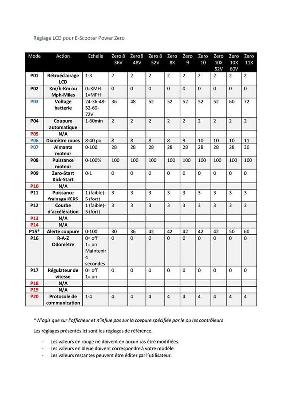

Ma trottinette est une Zero 52V et j'ai remarqué que dans le menu LCD, le nombre d'aimants est réglé par défaut à 30.
Est-ce que je me trompe ou il devrait être réglé à 28?
Merci!
Oui c'est bien 28 le nombre d'aimants dans le menu en P07 :
il y a une heure, ac/dc a dit :
Merci pour votre réponse!
Pourquoi le mettre par défaut 30 alors?  O.o
Ce sont des compteurs qui vont sur plusieurs modèles donc il y a des réglages par défaut et ensuite c'est aux utilisateurs à régler les paramètres en fonction de leurs choix et du modèle. Par exemple en P11 et P12 on peut mettre le maximum 5 sur la zero 9 alors que 3 suffit sur une 10x (et même 0 sur la 11x pour le P11), pour le P01 on peut mettre 2 ou 3 selon la luminosité etc...
