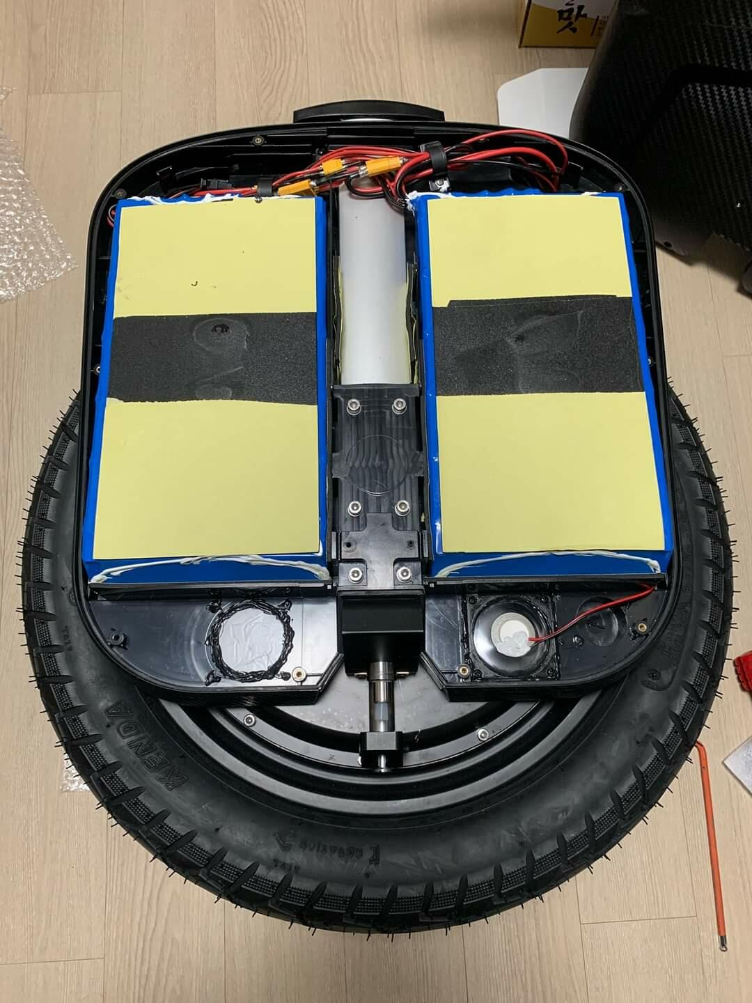

    Soyons fou 😁, voilà toutes les photos :

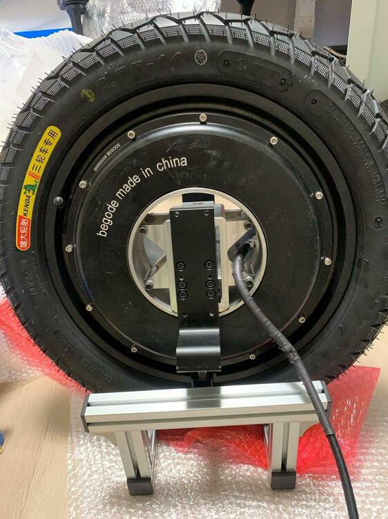

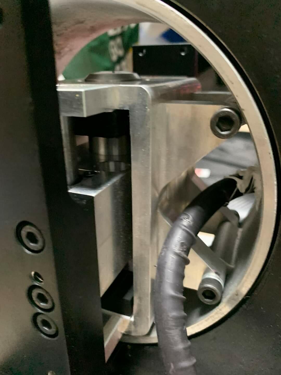

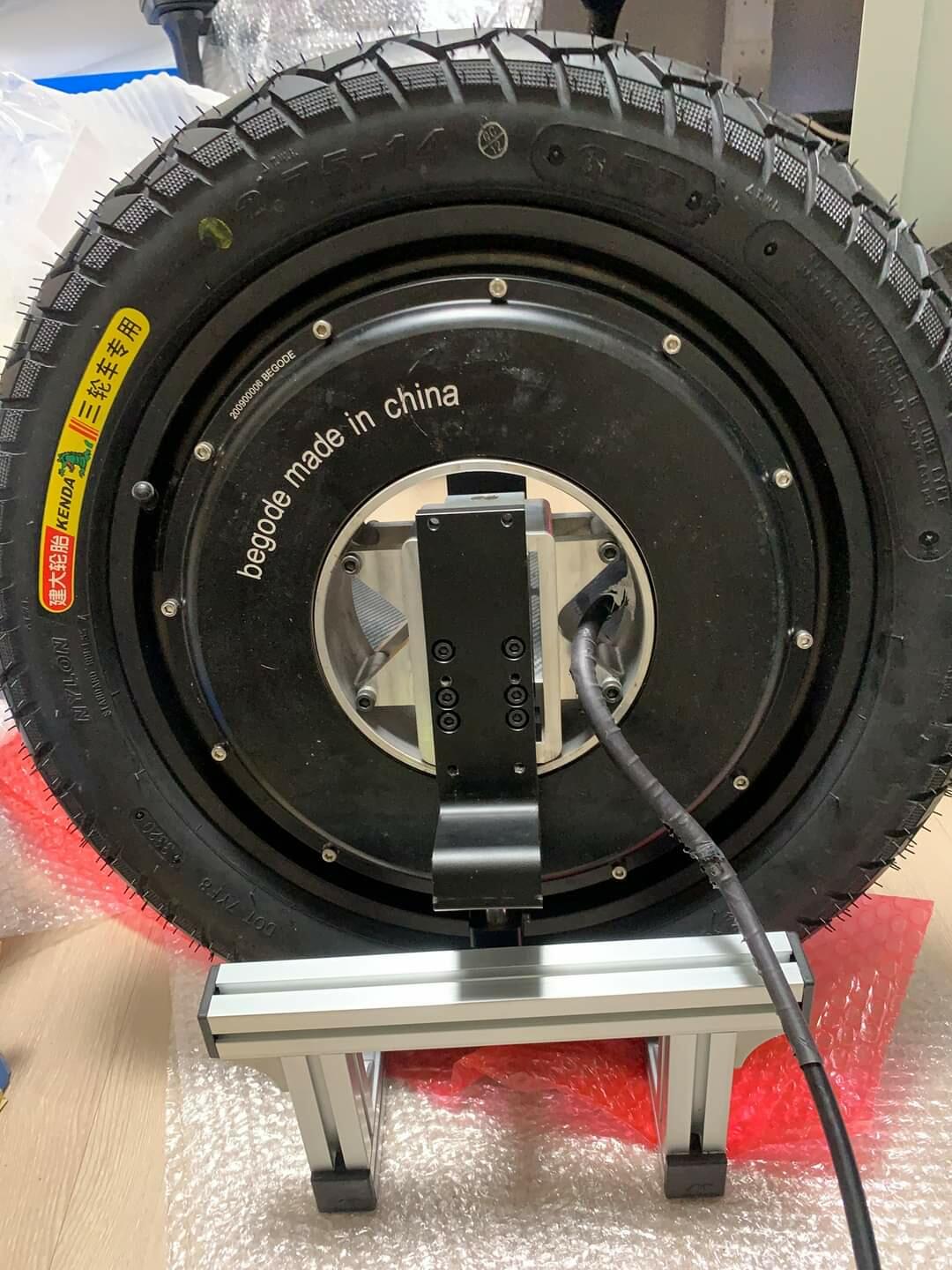

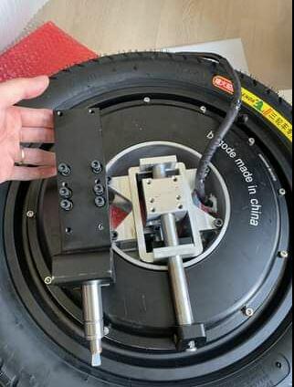

Ouaaa, les suspensions dans le moyeux, enfin une partie. C'est pas bête :) .
A voir ce que ça va donner mais au moins, ça ne complexifie pas le changement de chambre à air.
On pourrai très bien imaginer ce système sur une roue plus petite mais avec la même taille de "moyeu".
Modifié par Neo-Anubis

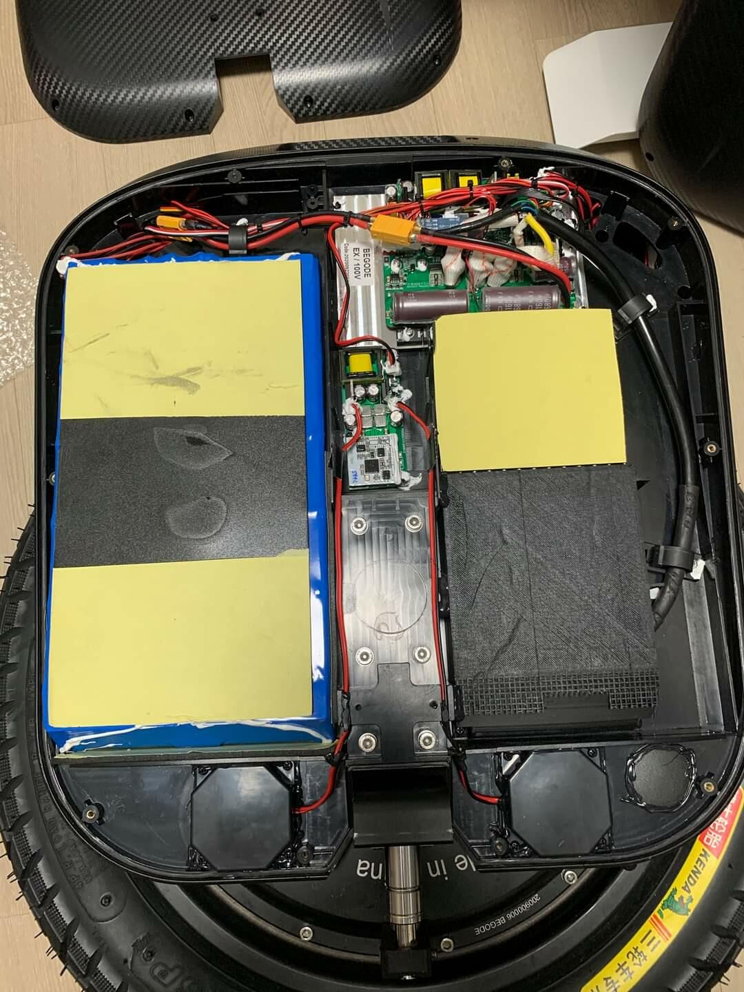

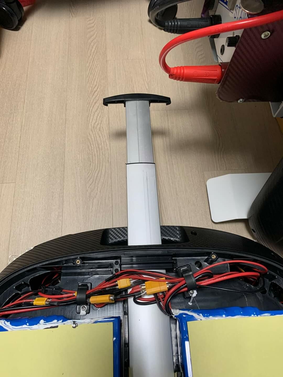

* On en revient toujours au même: c'est lourd aussi parceque c'est une très grosse batterie. Quasiment toute la place a l'interieur est réservée aux batteries.
* On comprends mieux le faible debattement, car presque tout le système de suspension  est dans le moyeu.

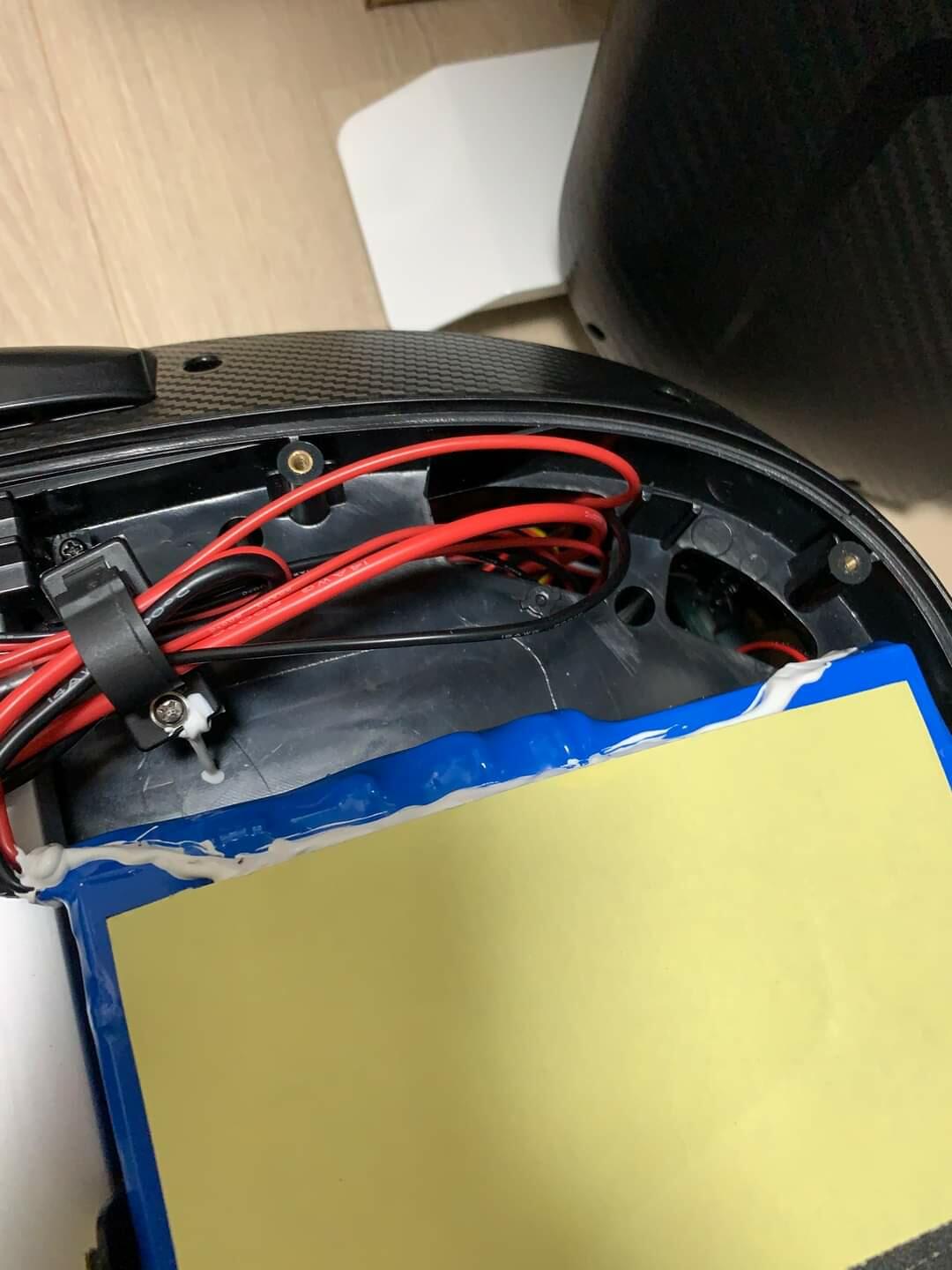

* Je m'interroge toujours sur le cable moteur qui a une certaine mobilité, je me demande si a terme cela ne peux pas creer des pannes ?

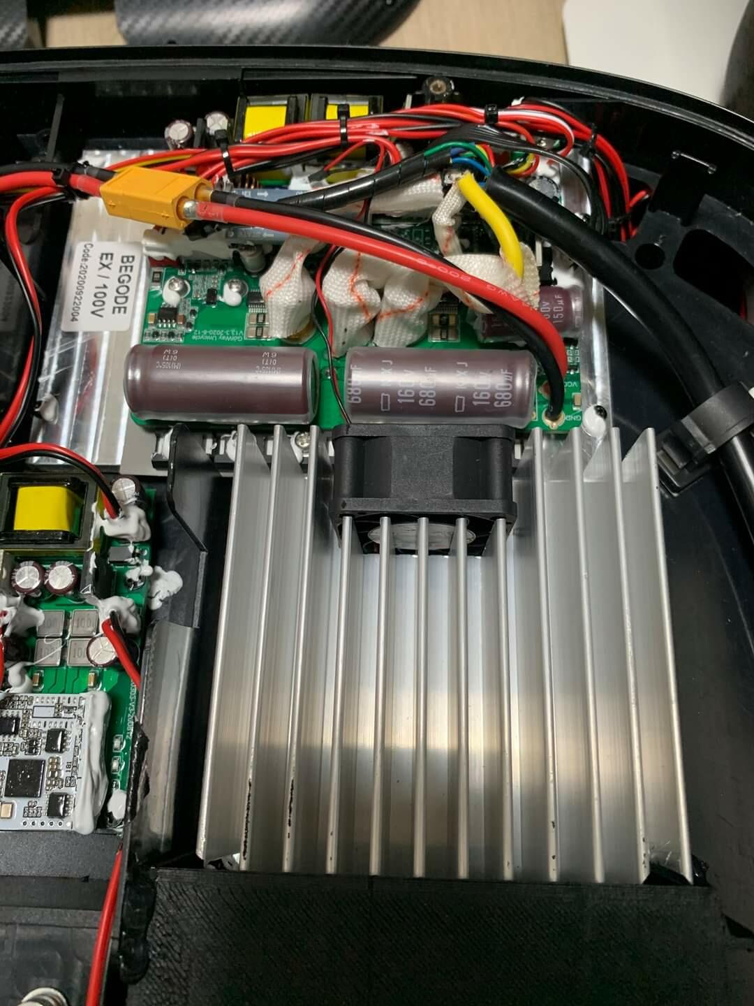

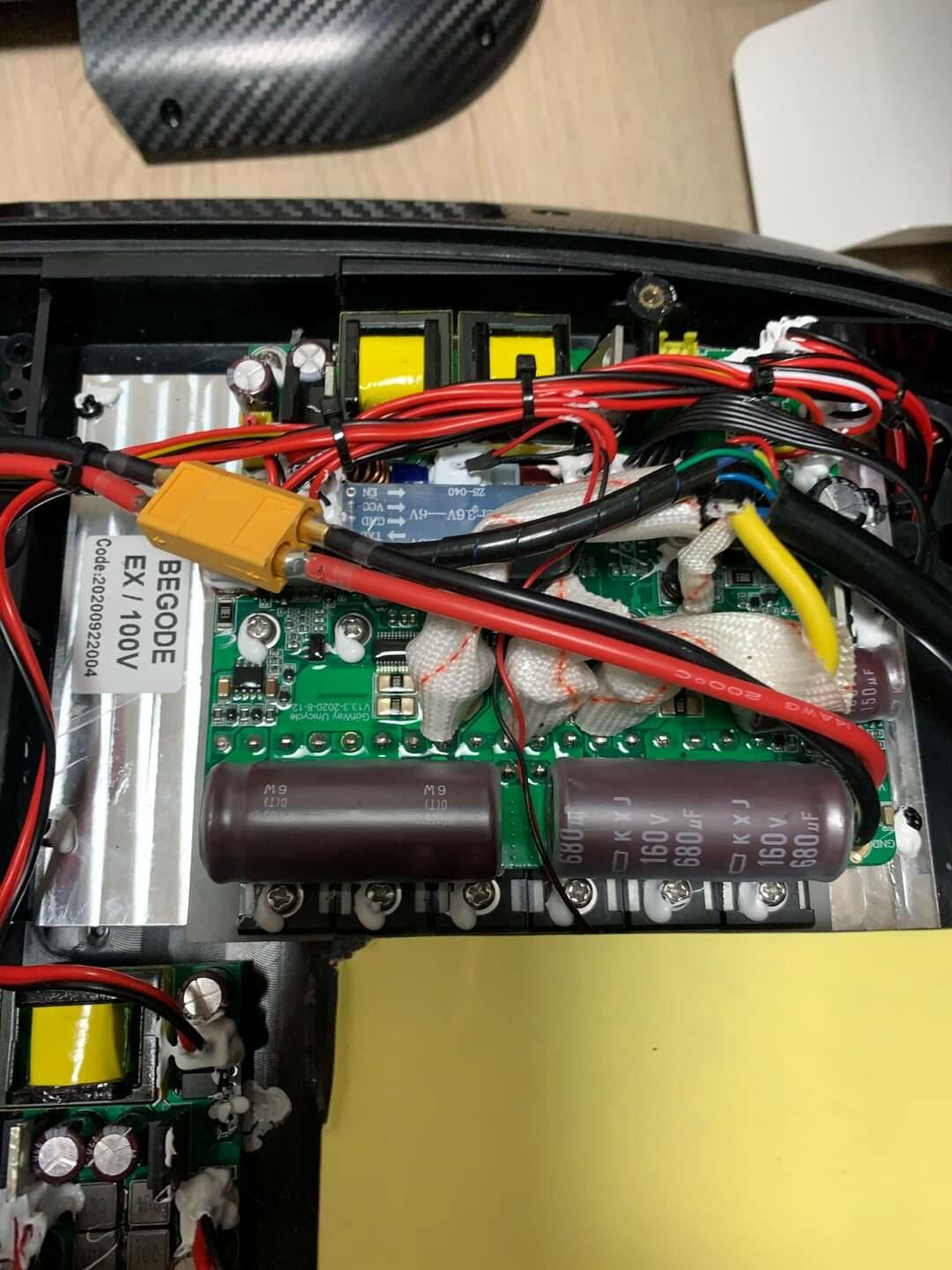

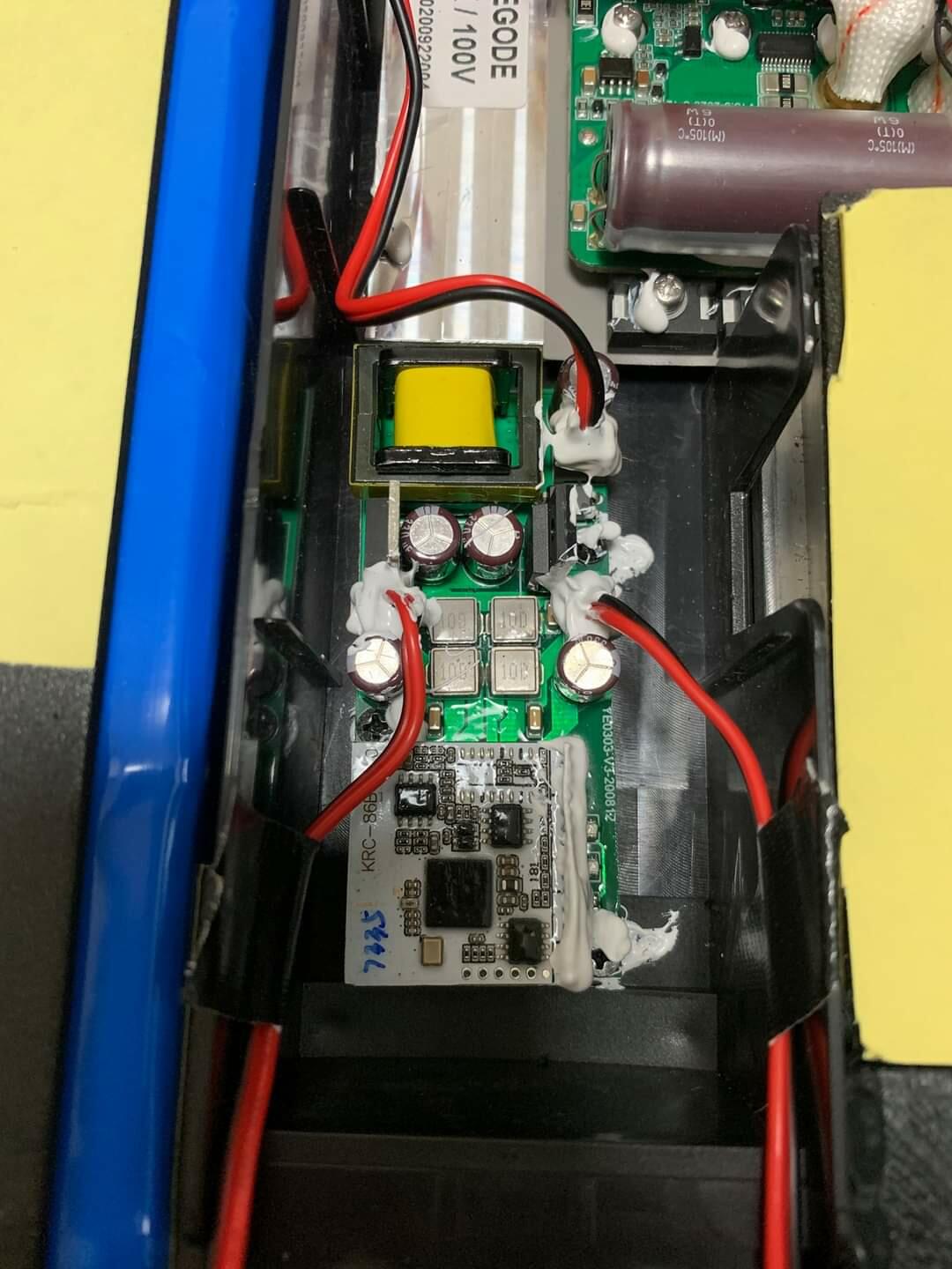

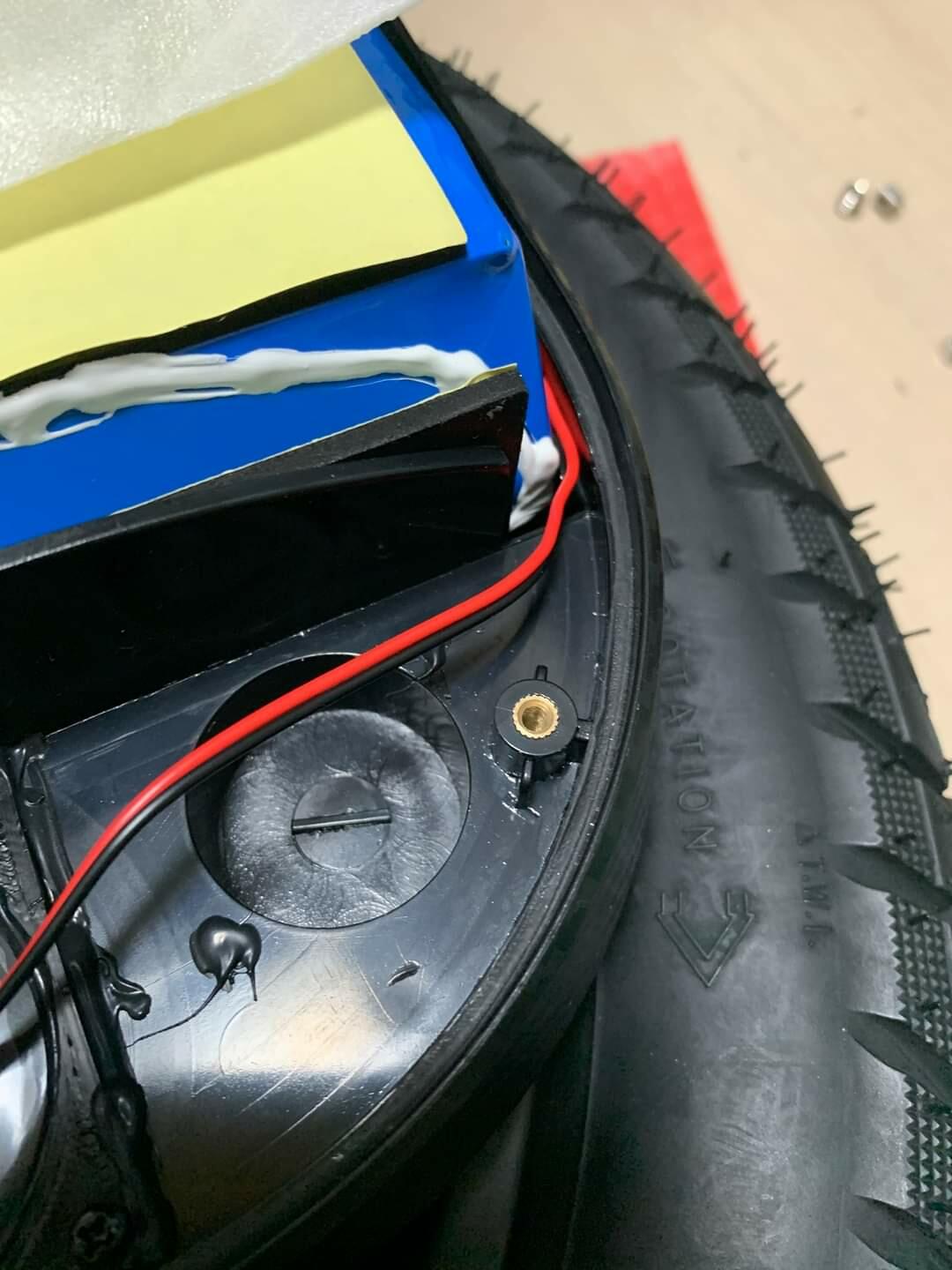

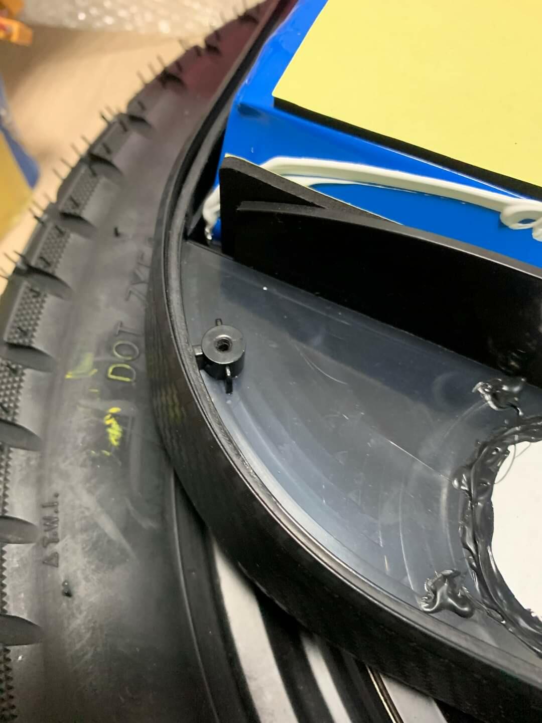

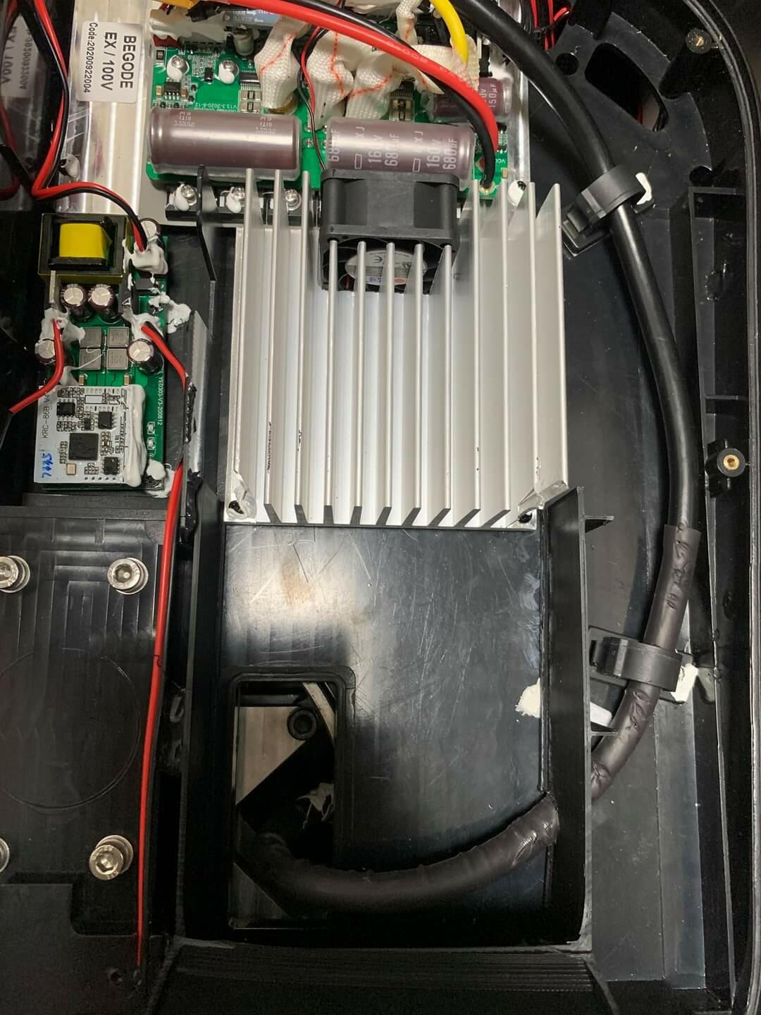

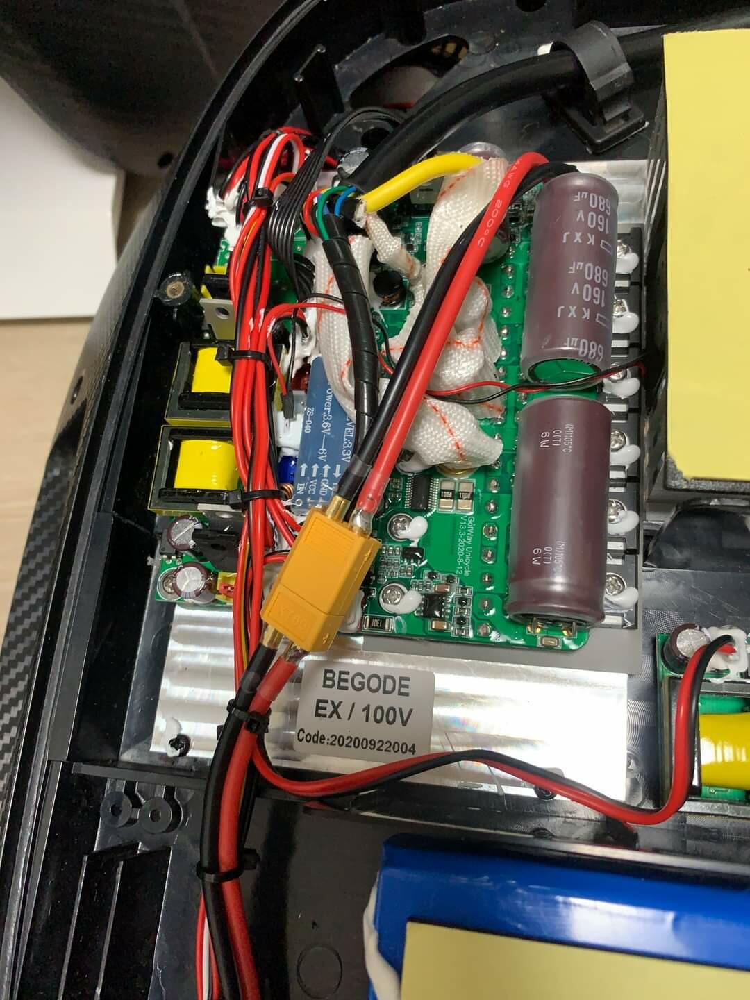

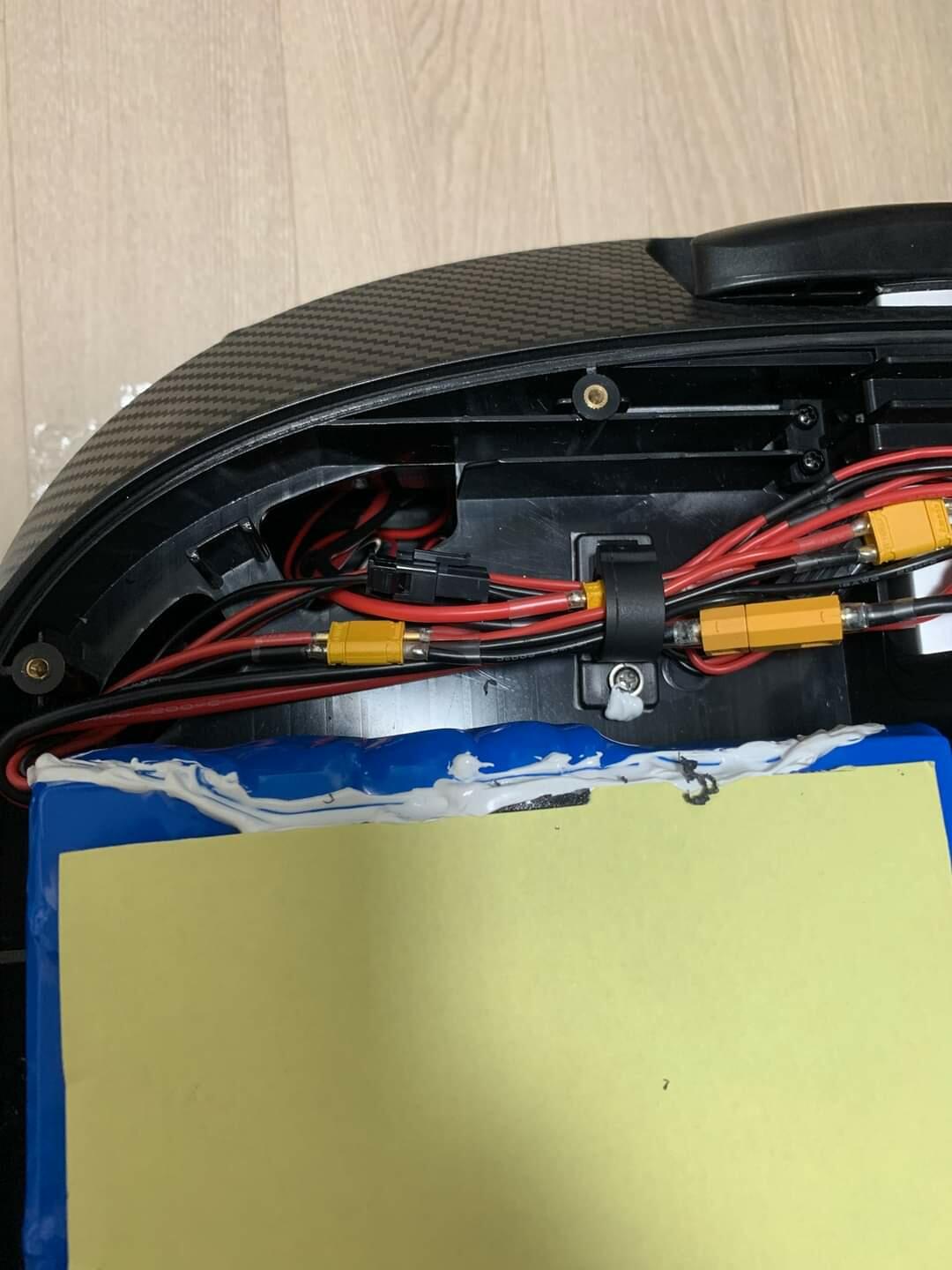

*gotway , pardon begode est toujours aussi fan de cette colle blanche.
Modifié par elric

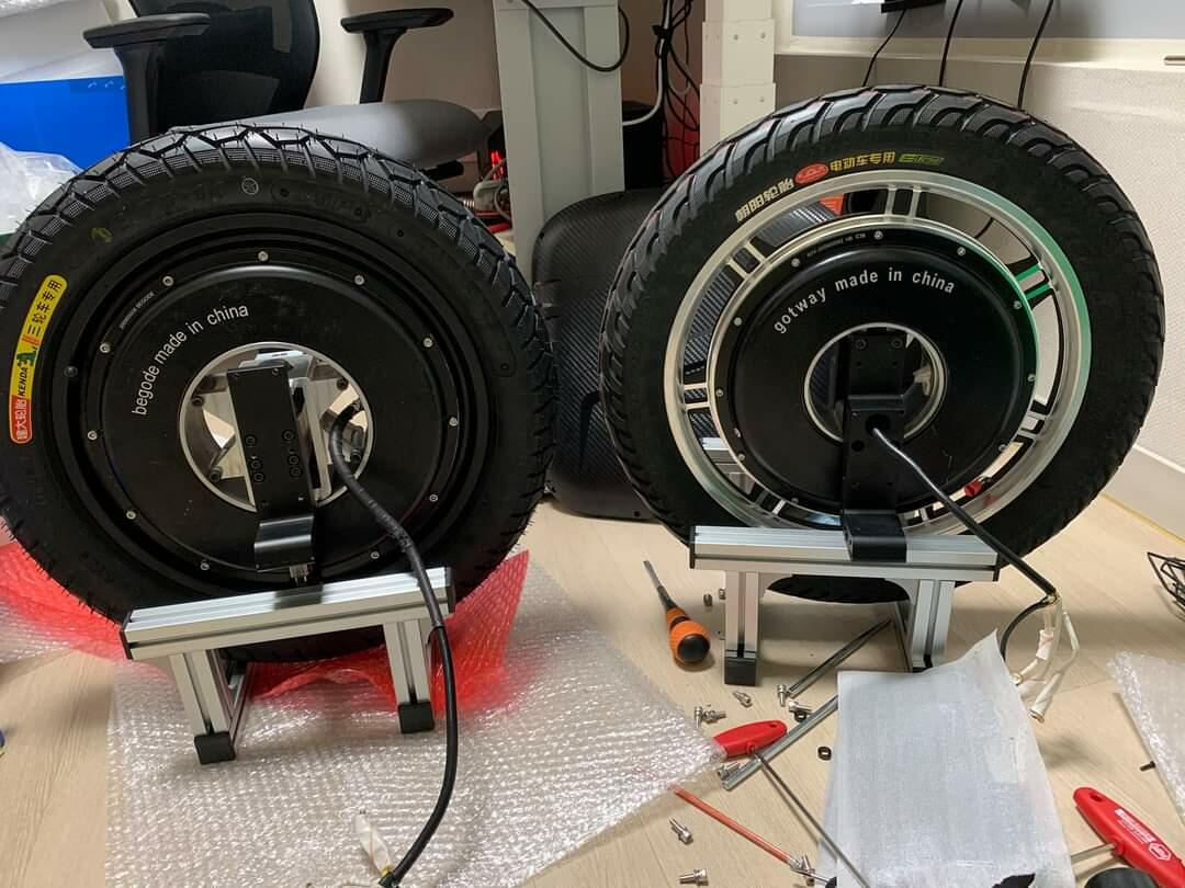

J’aimerais bien voir le moteur Hollow déflasqué, histoire de voir les roulement.... c’est peut-être une des raison de surpoids de ce type de moteur....
Le voilà... enfin on voit le roulement
il doit déjà faire son poids 😅
Modifié par Erwanrcx
Sacrément balèze le roulement, mais peut être plus simple à enlever.
Et la filasse est toujours aussi dégueu. Begode nest pas Begood... 😀
il y a 22 minutes, papaCoursac a dit :

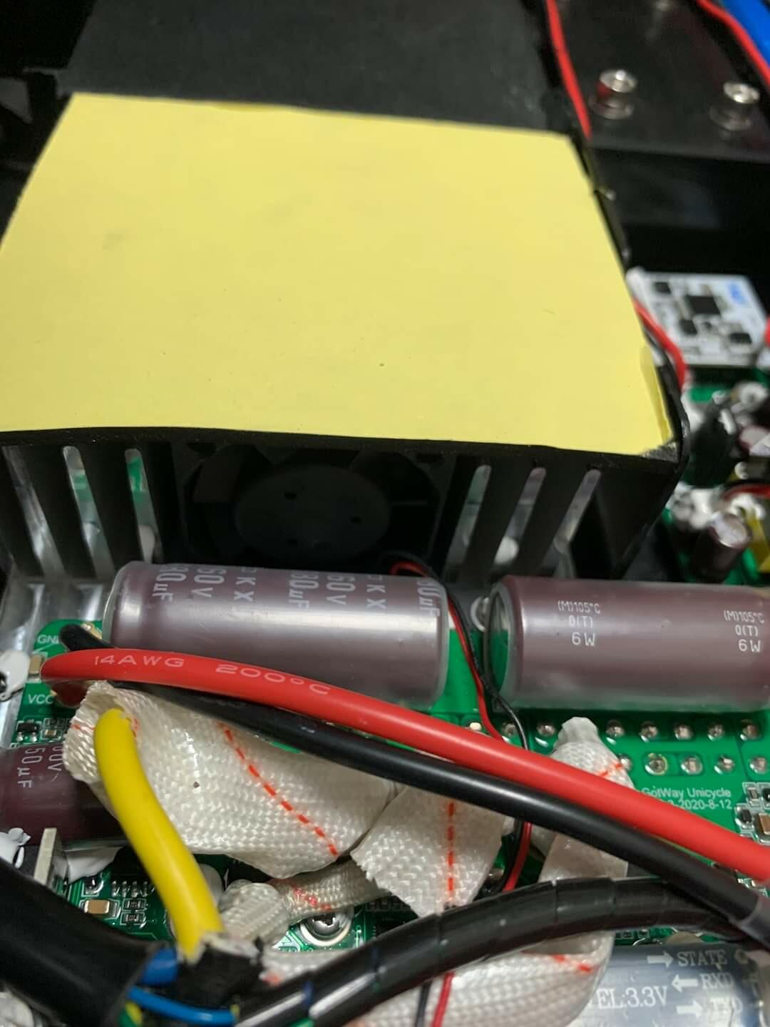

Imaginons que les câbles chauffent un peu et ...  Serrés avec un collier, ça va être magnifique !
édit: ce doit être le moteur de RS (C38)
C'est normal qu'il y ai des colliers, si les câbles chauffent c'est qu'il y a un souci de base héhé.
il y a 3 minutes, Neo-Anubis a dit :
Il faut et il suffit que le point de fusion du lien plastique soit à une température supérieure à celui de la gaine des câbles... ce que j'ignore! Quelqu'un sait?
Non dans un fonctionnement normal, il n'y a aucun souci. Il faut vraiment le faire pour qu'un câble chauffe.
Les câbles ne chauffent pas en charge, c’est bien connu, c’est d’ailleurs pour ça que LeaperKim a dû revoir sa copie concernant la Veteran suite au stress test de Marty ....
D’ailleurs, la gaine d’isolation des câbles est particulièrement fine et se déchire vite sous la chaleur...

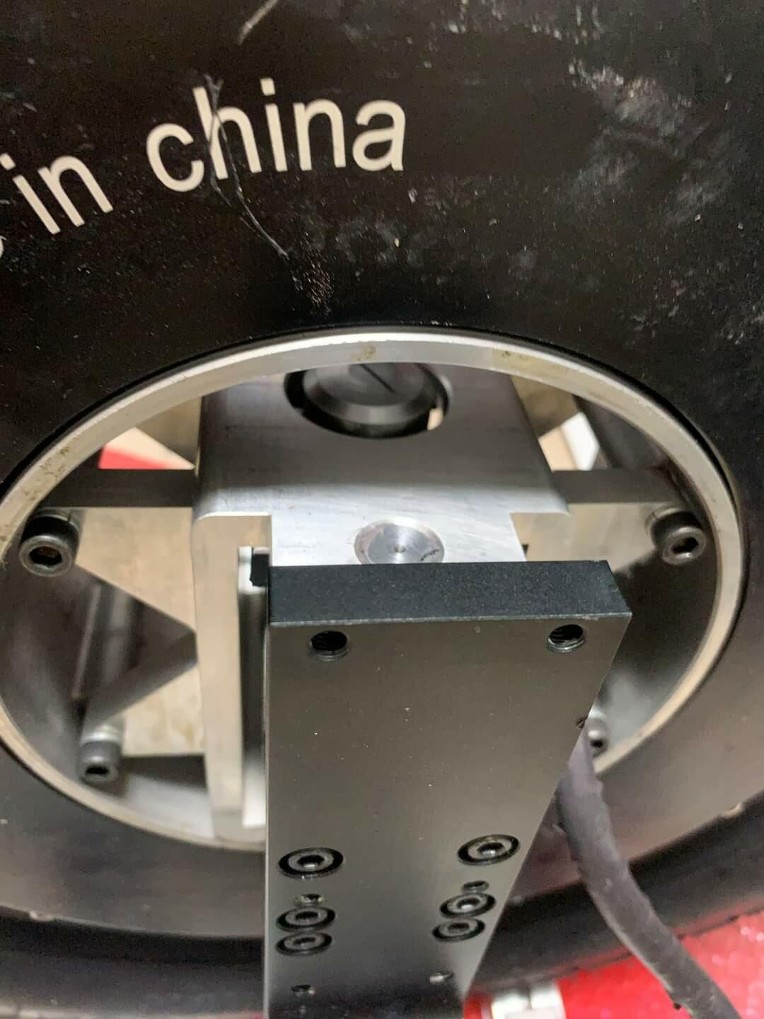

Merci @elric , effectivement Gotway explore des solutions nouvelles, plutôt séduisantes.
Le dessin des pièces laisse présager une solidité XXL.

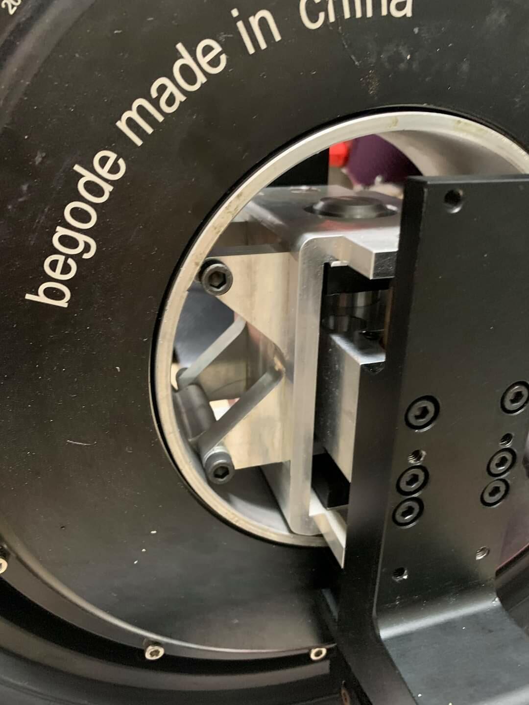

Donc les porte-pédales sont attachées à un "cube" coulissant, à l'intérieur du moyeu, c'est le cœur du système. Et c'est ce cube qui va à lui seul remplacer (avantageusement) la selle v11, la coque pouvant rester traditionnelle. C'est très fort.
Les tubes ont deux fonctions, ils servent à faire coulisser le cube ( l'intérieur d'un cadre), et ils servent à tenir la fixation basse des cartouches de suspension. Il faudra que les tubes soient très rigides car ils vont être soumis à des flexions en partie inférieure.
On peut se demander pourquoi le cadre n'est pas plus haut pour occuper tout le diamètre du moyeu. Et aussi la fonction de la grosse tige centrale (système d'amortissement hydraulique, butés de talonnement...).
Gotway a vraiment intérêt à communiquer le plus possible, ce qui pourrait (?) limiter quelques achats compulsifs chez KS ou IM ... ;)
Effectivement c'est une superbe idée, je pourrais limite installer ça sur ma msx avec quelques modifs. Il n'est sans doute pas nécessaire d'avoir le cadre plus haut, le "cube" a l'air d'être bien centré au repos et il descendra en effort, du coups il ne touchera sans doute jamais le haut.

Mais le grouillot qui est en moi ;) n'apprécie que moyennement les tringles qui dépassent sous les pédales. Il y a des risques d'impacts, de salissure des vérins, de gravillons qui se coinceront entre la tige et le carter moteur (c'est une certitude, c'est juste une question de temps). Je suppute (j'aime bien ce mot) que GW mettra un jour toutes ces tiges vers le haut, bien à l'abri, même s'il faut virer le trolley et le mettre ailleurs.
