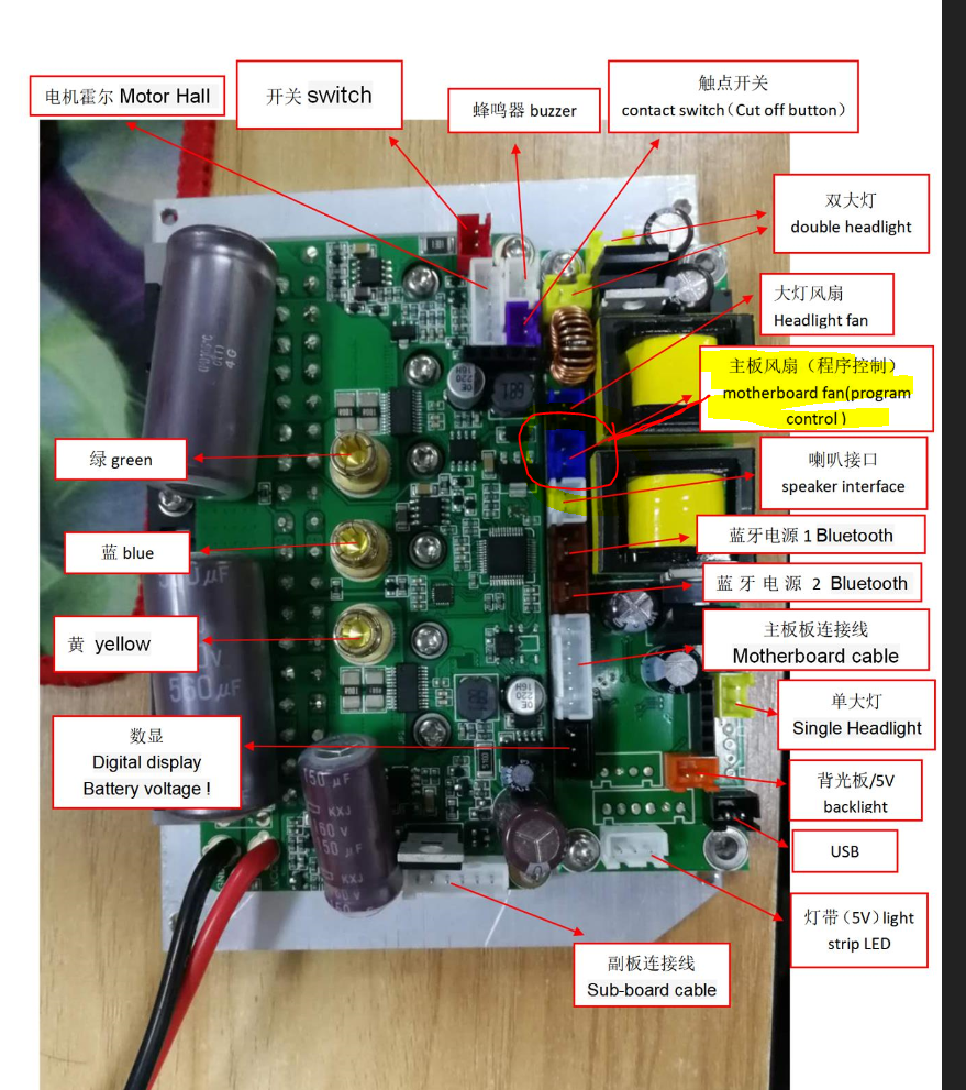

en préparation des températures ascendantes je suis en train d'installer un ventilateur Noctua en plus du ventilo de base.
Je prends pour modèle la vidéo tres bien faire de Hansolo

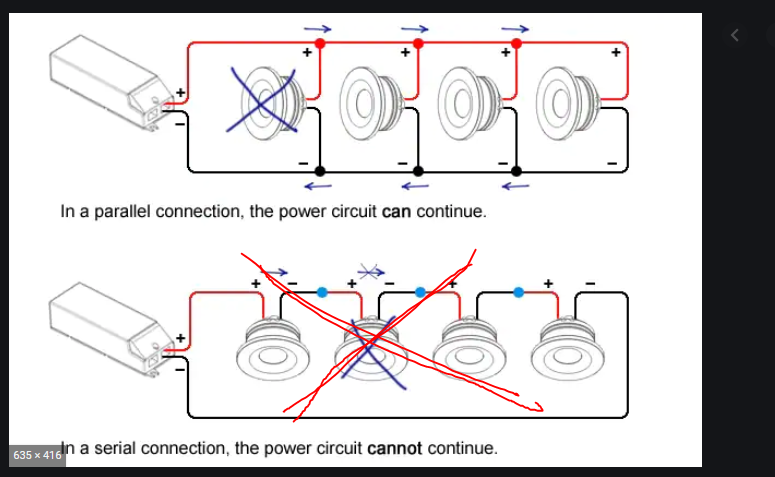

J'ai une question.
tous les ventilos se branchent apparemment sur la même alimentation 12v
Initialement, un seul ventilo était branché, mais si on en branche deux, le courant ne diminue pas de moitié pour avoir deux ventilos alimentés de 6v chacun ?
Merci
Les ventillos seront branchés en // sur l'alim en 12V, ils vont se partager le courant fourni par l'alim (largement dimensionnée) pas la tension. Ils seront tous les 2 alimentés en 12V
Si tu mettais les ventillos en série (ce qui n'est pas à faire) là la tension serait partagée par les ventillos.
merci de ta réponse rapide je préparais le fer a souder, c'est top !
je vais donc y aller en // et comme je suis nul, j'ai cherché
Je vais couper les petits cables, mettres les rouges avec les rouges et les noirs avec les noirs, je condamne le jaune et je protège tous ca avec du thermo rétractable
On brasse de l'air chaud sans l’évacuer .. pas top... si la température ne descend pas, je pense peut etre utiliser le trou d'un des HP pour extraire l'air avec un ventilo et créer une circulation forcée.. mais pas top niveau poussière et eau (à moins de faire un conduit imprimé en 3d ... a reflechir...)

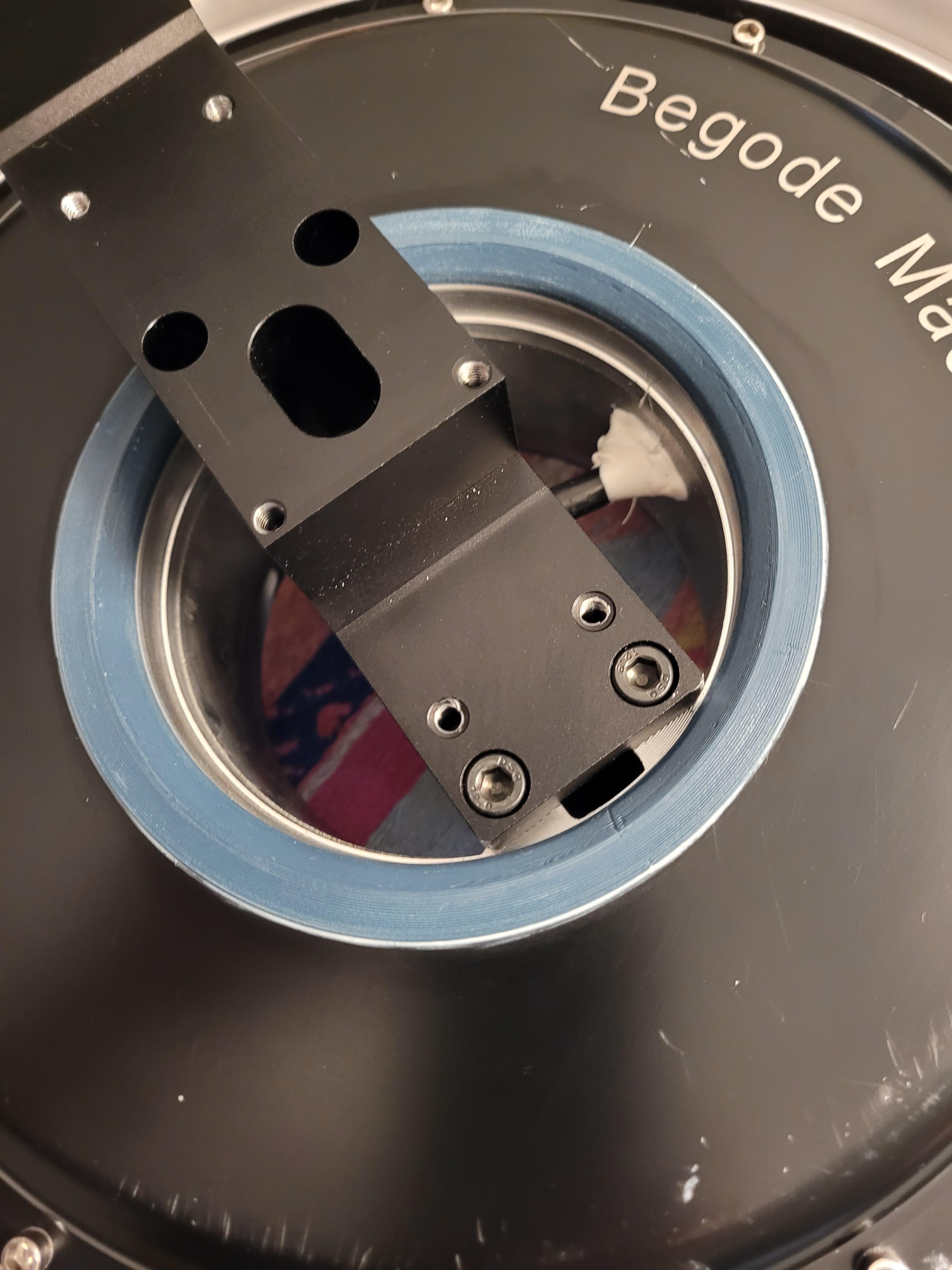

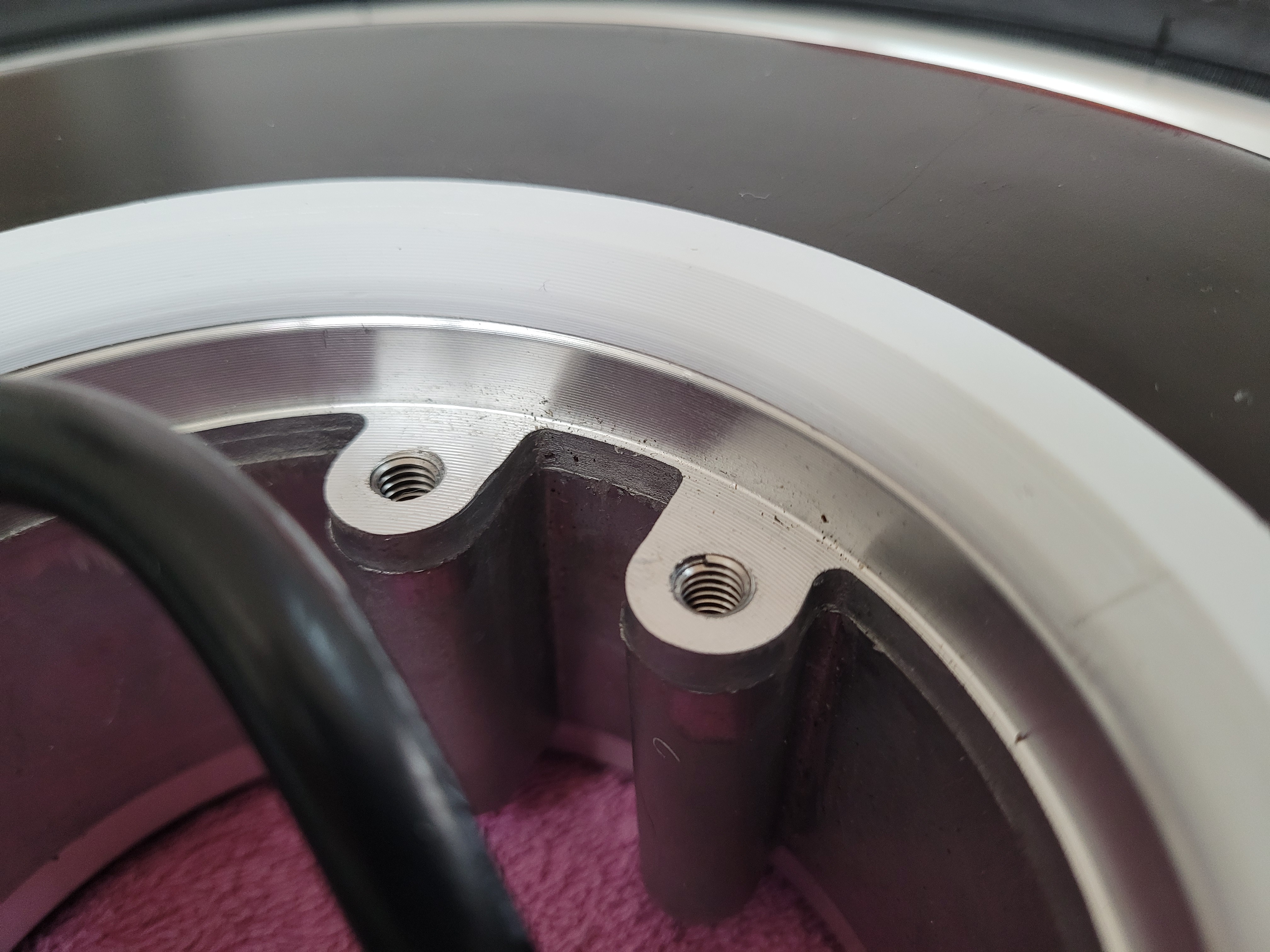

Il y a 16 heures, Wheeler.Gentleman a dit :
Qui a mis une protection sur les roulements?
moi
il y a 13 minutes, Scoulp a dit :
moi
Ah! tu nous montres?
J'avais pour plan d'en faire un..
Modifié par Wheeler.Gentleman

Excusez-moi de la question, mais est-ce-que-vous ne donnez pas réponse à une fausse question? Parce que d'entre les problèmes que Begode a dû faire face ces derniers temps on peut parler de l'étancheité, des roulements et même d'une manque de sécurité des packs de batteries (sujet qui a fait beaucoup de bruit, qu'en fait a été basé sur deux trois cas qu'ont fait le buzz sur les reseaux). Mais que soit dans ce forum, soit dans le forum  américain ou dans les nombreuses pages de la communauté sur les reseaux il n'a pratiquement aucun cas rapporté de problème de chauffement dû à la conception des dérnières roues Begode. Au contraire, la mode du "noctua" (pourtant moins efficace) a commencé avec des gens qui ne voulais pas avoir le bruit du ventilo d'origine et ont décidé pour le remplecer pour la dite marque et non par un problème dans celui d'origine. Désolé de poser la question mais c'est quelque chose que je vois ici dans le forum ces dernières semaines et je ne comprends pas.
D'autant que si les ventillos sont mal placés, les flux d'air risquent de se contrarier et on aura un effet inverse à celui voulu: des températures plus élevées.....

Le 03/05/2021 à 11:57, Wheeler.Gentleman a dit :
J'avais po20210123_150102.thumb.jpg.2e3dbb3d828e46f092e0edf134bcde17.jpgur plan d'en faire un..

pour cela que j'ai placé mon ventilo orienté dans le sens du flux, de manière à générer un "circuit" ... mais bon.. le noctua ne souffle rien par rapport au ventilo d'origine, bcp de boulot pour pas grand chose  je pense
@Wheelipe
Le ventilo se déclenche très souvent, les températures montent et nous sommes loin des températures d'été...
J'ouvrais la roue pour voir son état à 1500 bornes, j'en profitait pour placer ce noctua que j'avais en stock
