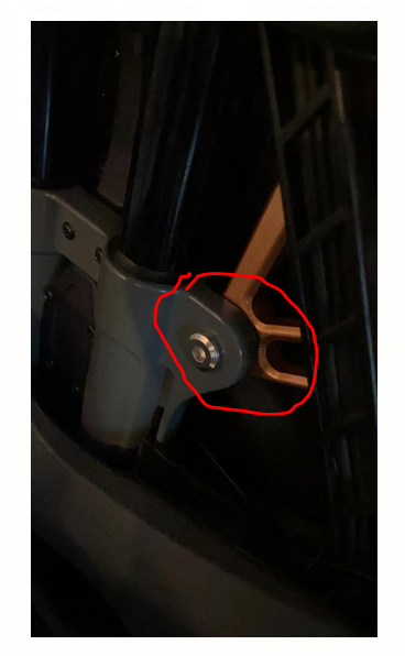

Si cela peut aider l'un d'entre vous, moi c'est en graissant cette "articulation" que les couinements ont disparu.
