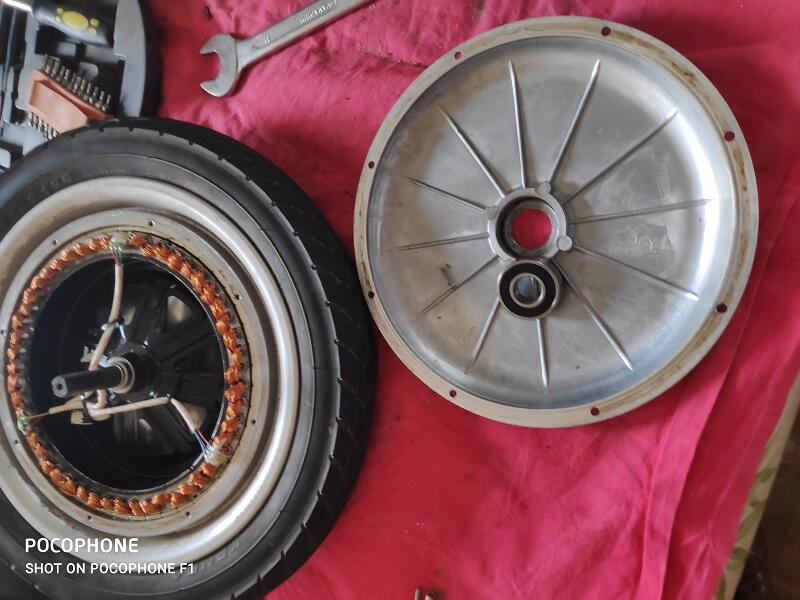

Nettoyage, entretien et quand changer les deux roulements à billes
Petit tuto sur le nettoyage et l'entretien de l'IPS S5 ici mais valable pour les autres roues (hormis le diamètre du roulement).
Il y a besoin de le compléter pour la partie extraction du roulement (6003 RS) par l'intérieur (17mm).

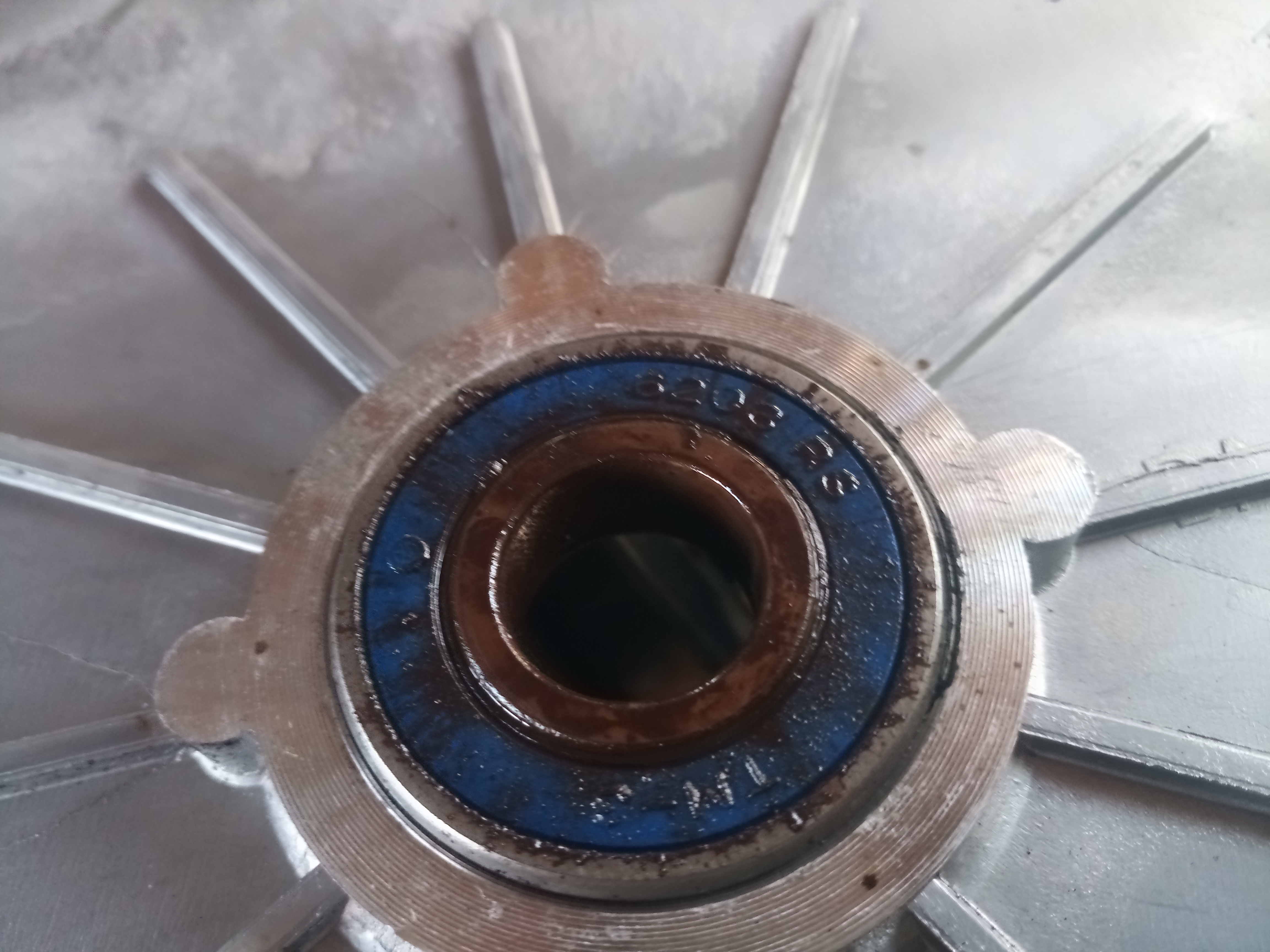

L'exyracteur à marteau est clairement le meilleur outil avec pas mal d'efforts. A n'envisager que si les roulements sont réellement grippés (sensation de gros grains de sable en tournant malgré le nettoyage). J'ai installé des SKF 6003-2RSH sur l'IPS S5.

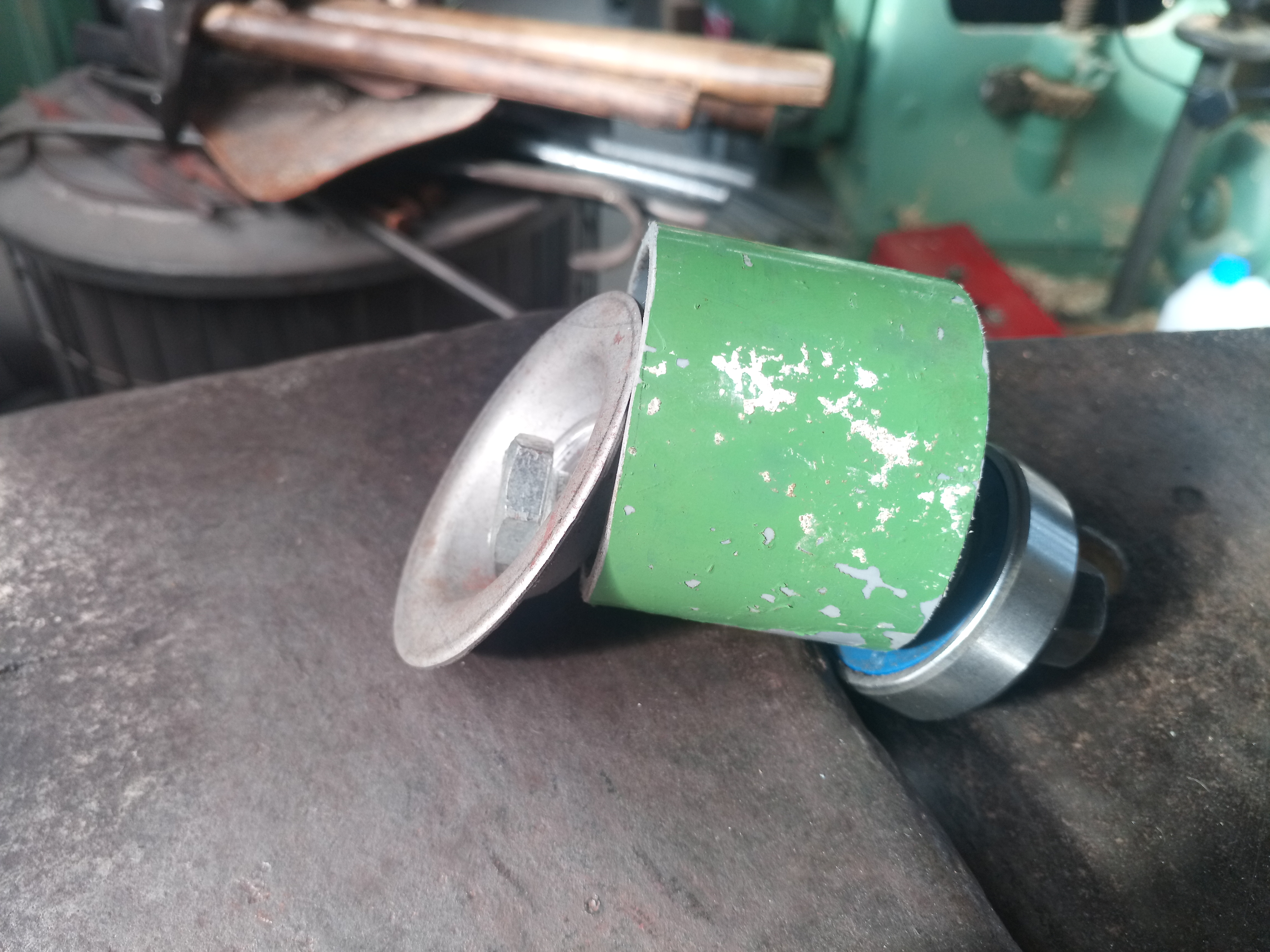

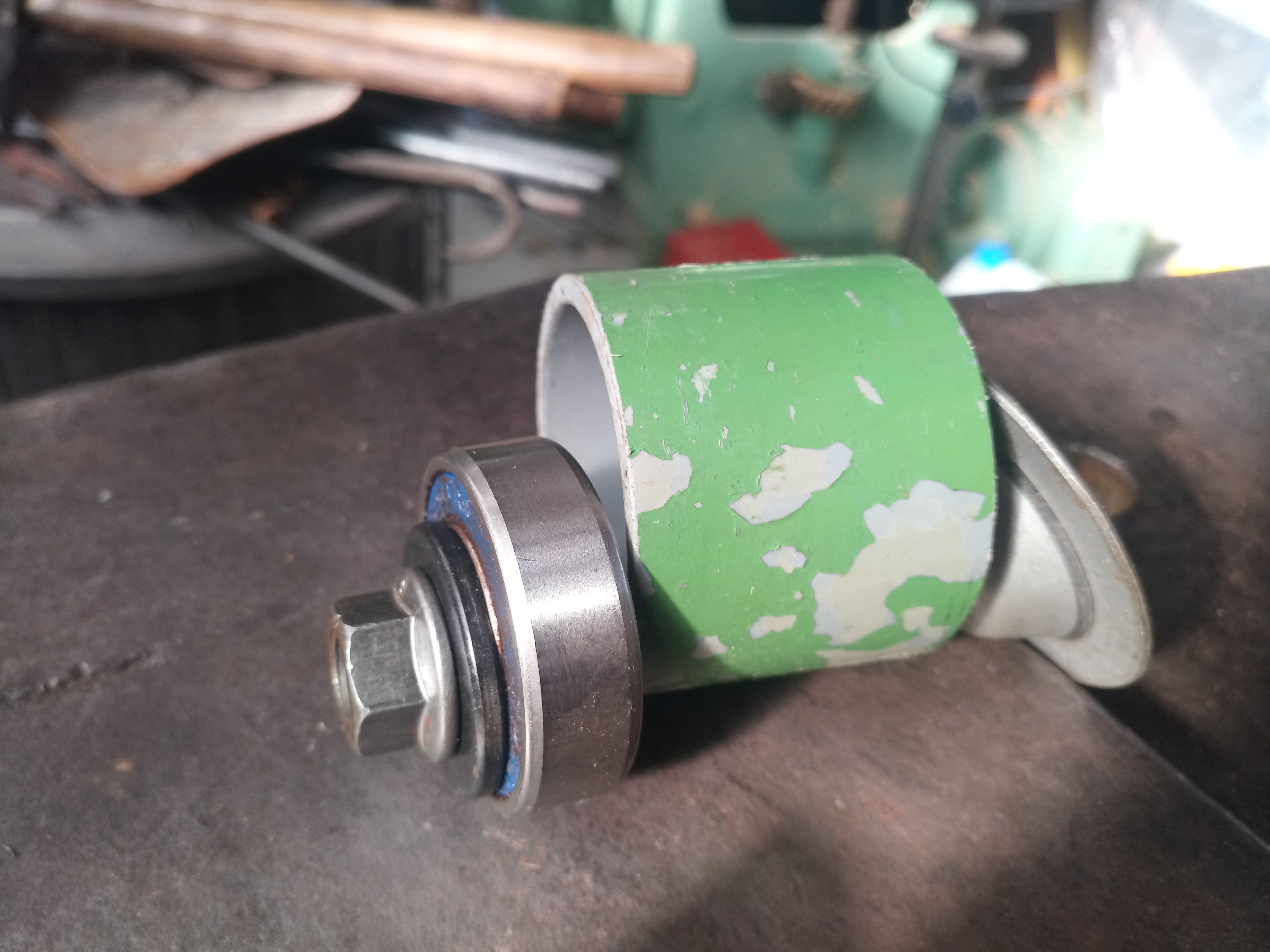

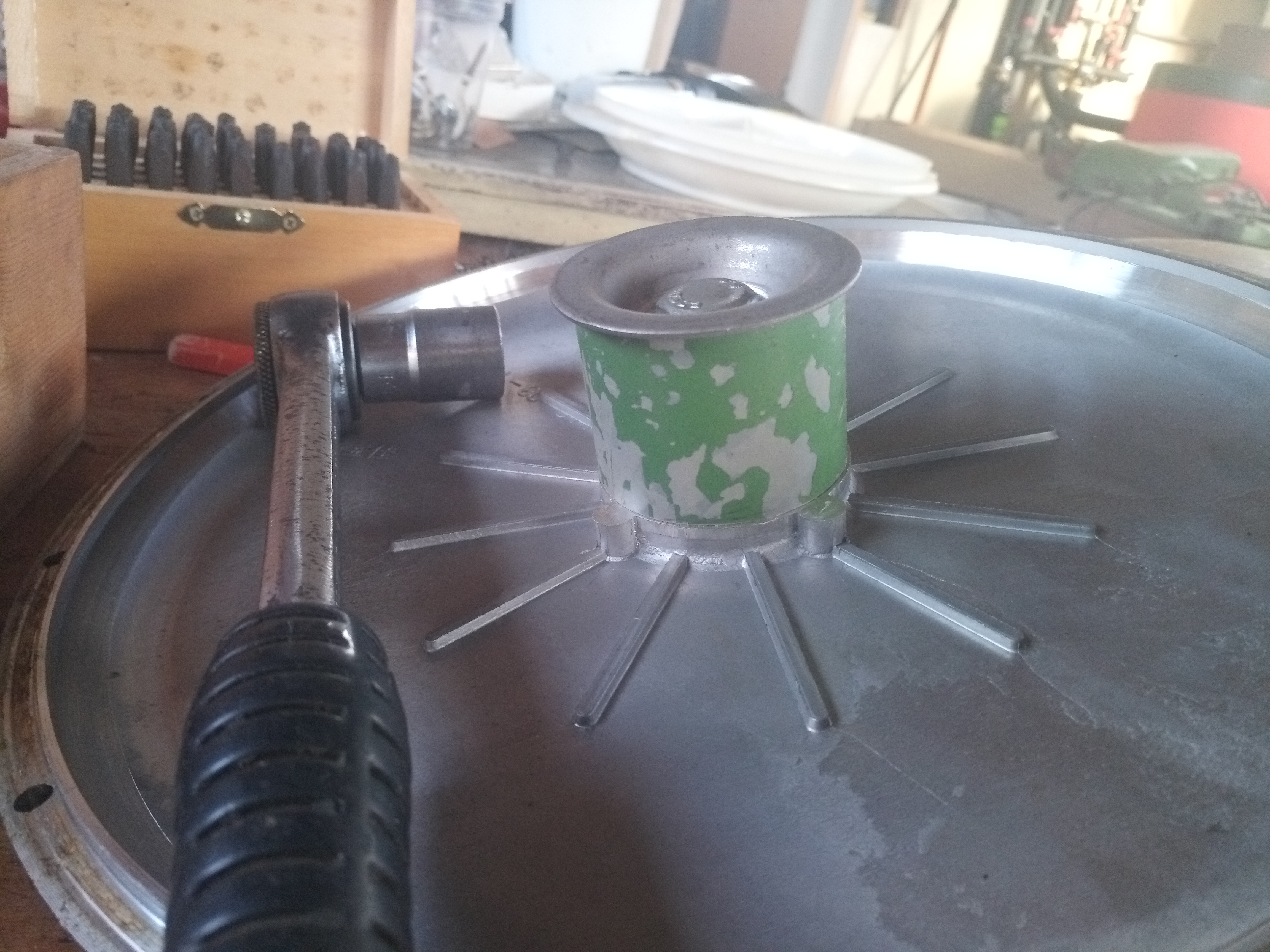

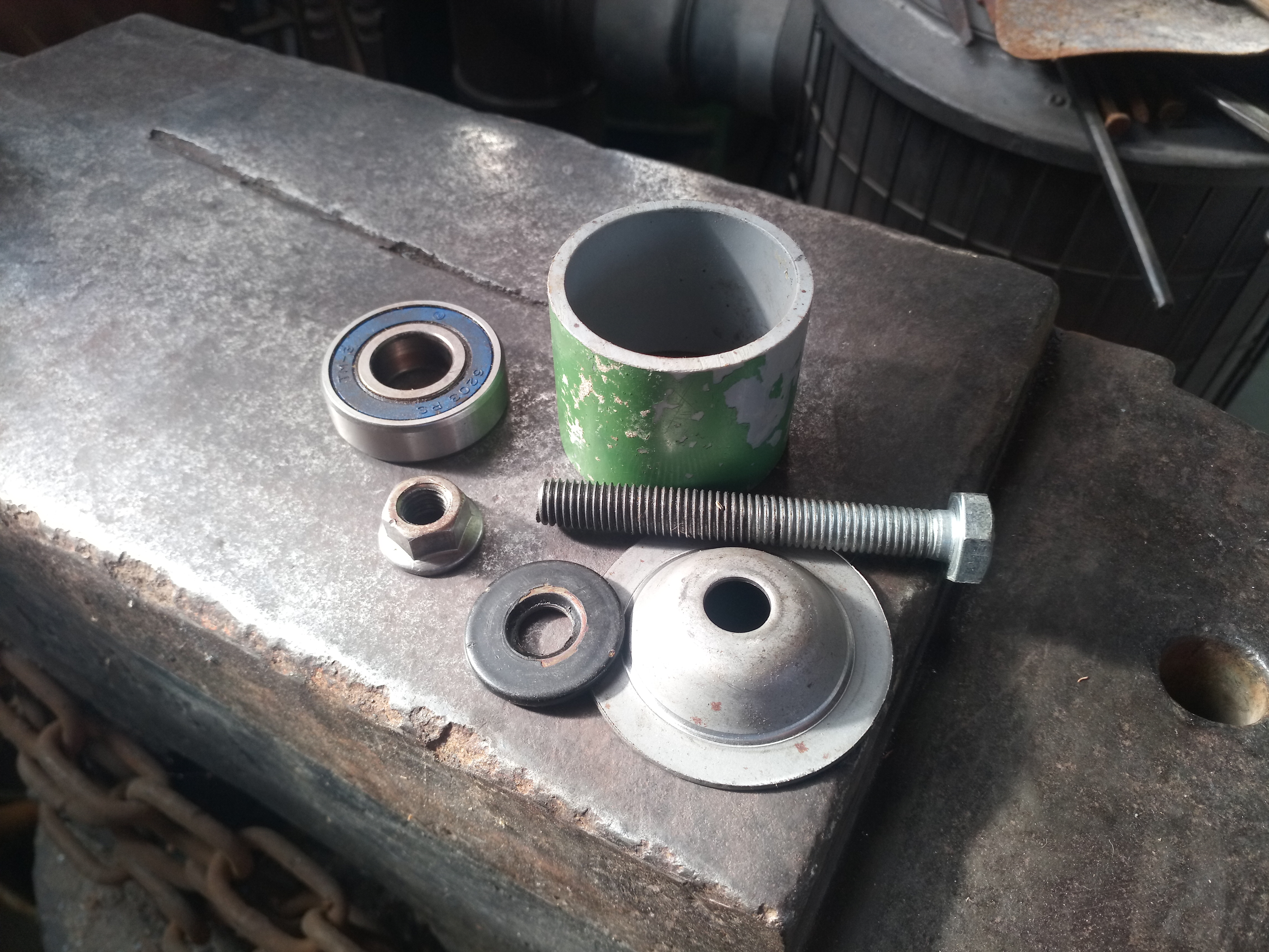

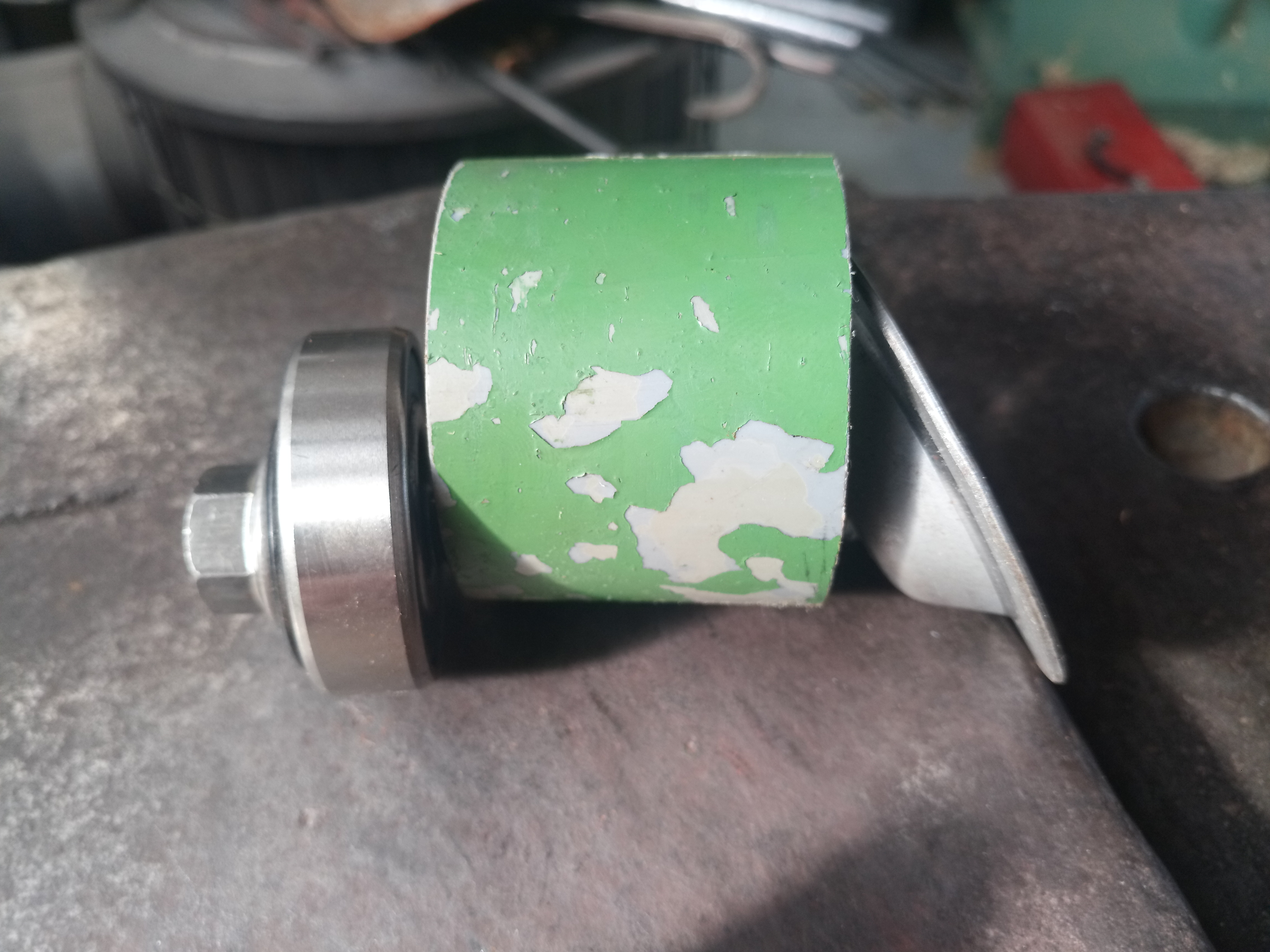

pour changer les roulements de ma MSX, j'ai fabriqué un extracteur très simple.Il est composé d'une vis de 10 avec son écrou (à embase c'est mieux) et une rondelle solide, une cuvette de 60 récupérée sur une bobine à câble, et un morceau de tube PVC de 50
Que le tube soit en PVC est impératif, cela évite d'abimer le moteur
Et voilà l'outil en action sur un roulement qui n'a pas atteint 2000 km
