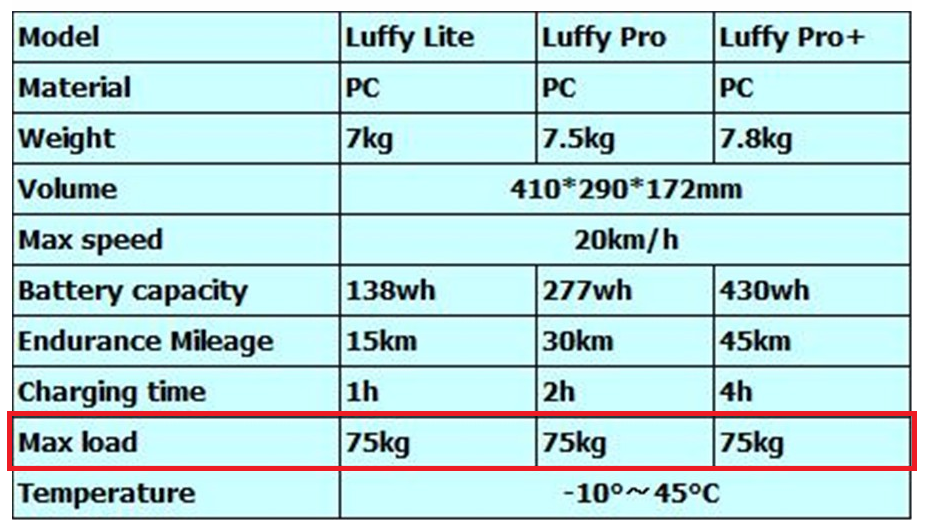

Il y a probablement un problème du côté du poids, il me semble que 7 kg était le poids de la Luffy 250 W :
Luffy_2.jpeg.a4db134cf608687ba1ece195eb8
Il semble qu'on dépasse 10 kg avec le moteur de 500 W, malgré, peut-être, des batteries 16S au lieu de 17S  ( à confirmer)
