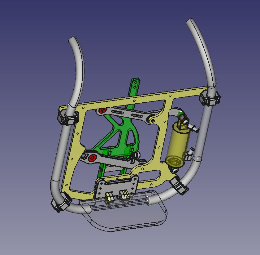

Suspension sur KS16S
et voici la version dessinée sur FreeCAD :

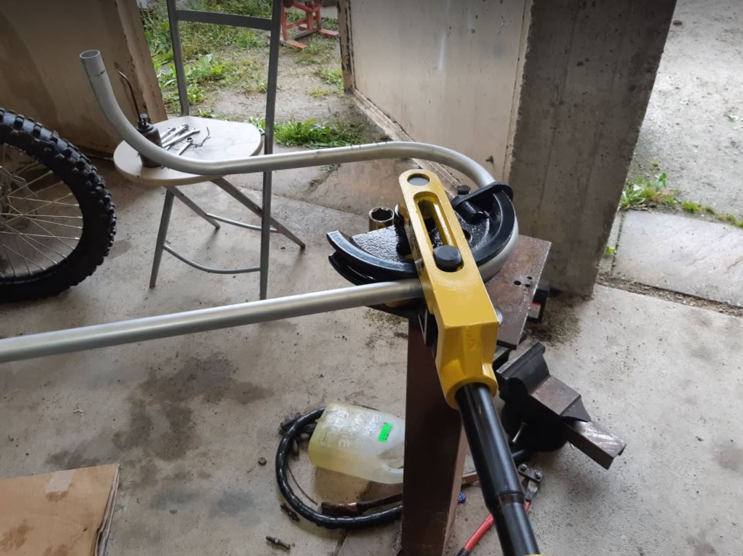

Tu as réussi à cintrer les barres👍; c'est de l'aluminium ?
oui, les tubes sont en aluminuim de diamètre 22 et d'épaisseur 1.2mm. C'est tout ce que j'ai trouvé à acheter de façon rapide sur internet. J'ai acheté une cintreuse manuelle sur aliexpress et je me suis lancé :

Voici une nouvelle vidéo de ma 2ème version de suspension :
J'ai encore du travail pour réduire le poids. Si quelqu'un connait un mécène équipé d'un laser et avec du stock de tôles d'aluminium...

@Tank mon objectif est de trouver une solution pour ajouter une suspension sur n'importe quelle roue, c'est pour cela que la KS16S reste en-dessous sur cette v2.
Comme je préfère rouler dans les chemins, je lui ai mis 100mm de débattement avec de généreux arceaux de protection.
Ma prochaine version sera une version plus discrète avec moins de débattement, adaptée aux personnes qui ne roulent que sur route. La suspension donnera plus de confort et de sécurité, notamment sur les nids de poules.
Ensuite, je m'attaquerai à une revisite complète du châssis. J'en ferai un en tubes et comme tu le dis, je pourrai réduire la largeur de la roue.
