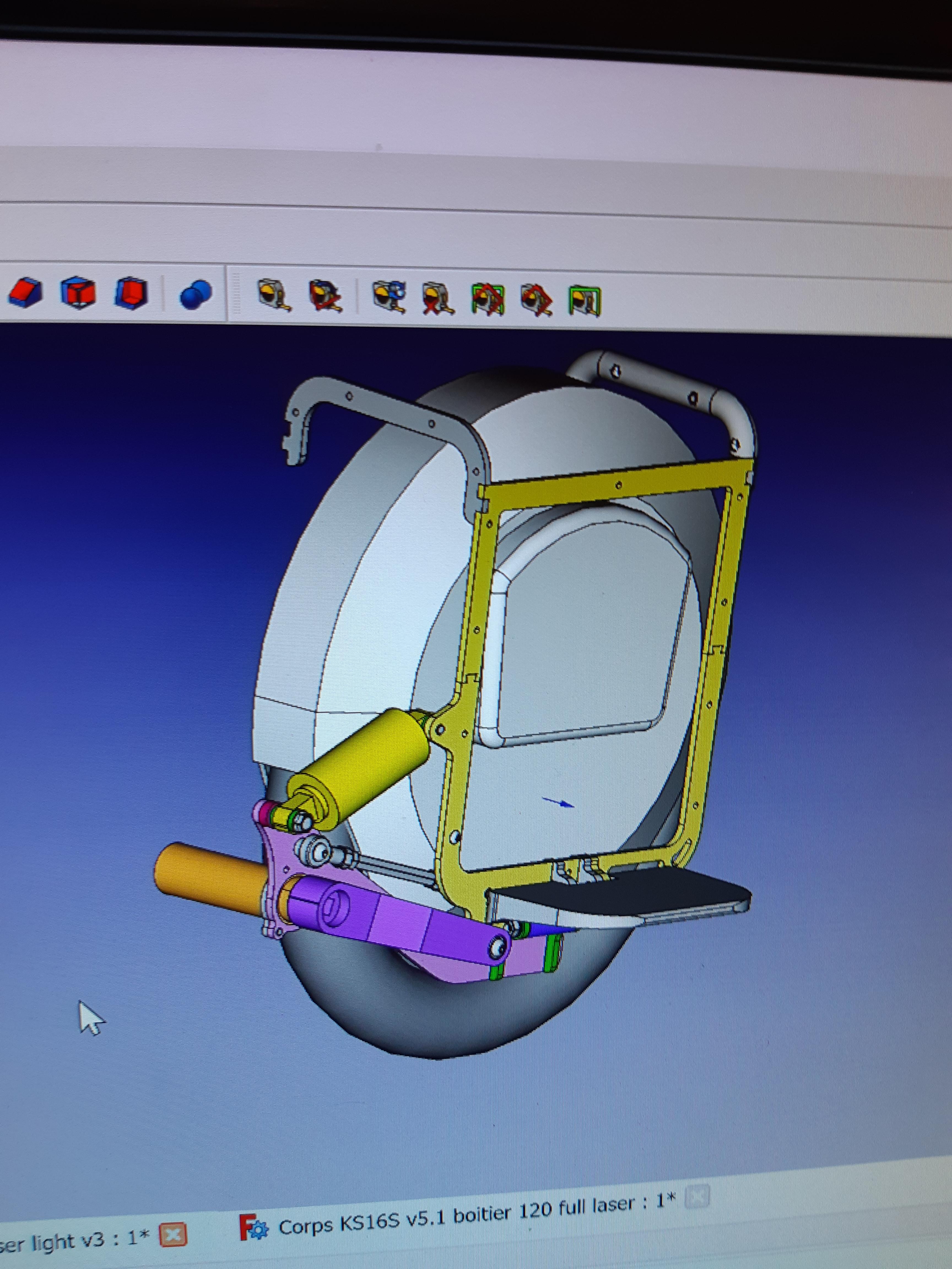

Cet hiver, j'ai commencé à gribouiller mon projet sur le papier mais je me suis rendu compte qu'il fallait dessiner avec un logiciel de CAO pour obtenir de la précision.
J'ai choisi FREECAD et je me suis formĂ© avec des tutos sur Youtube. Plus tard, j'ai dĂ©couvert que FUSION360 Ă©tait plus facile et plus pratique Ă  utiliser, mais tant pis, j'aime bien FREECAD quand mĂȘme.
Voici mon projet, moulte fois redessiné, juste avant la phase d'achat des composants et de fabrication :

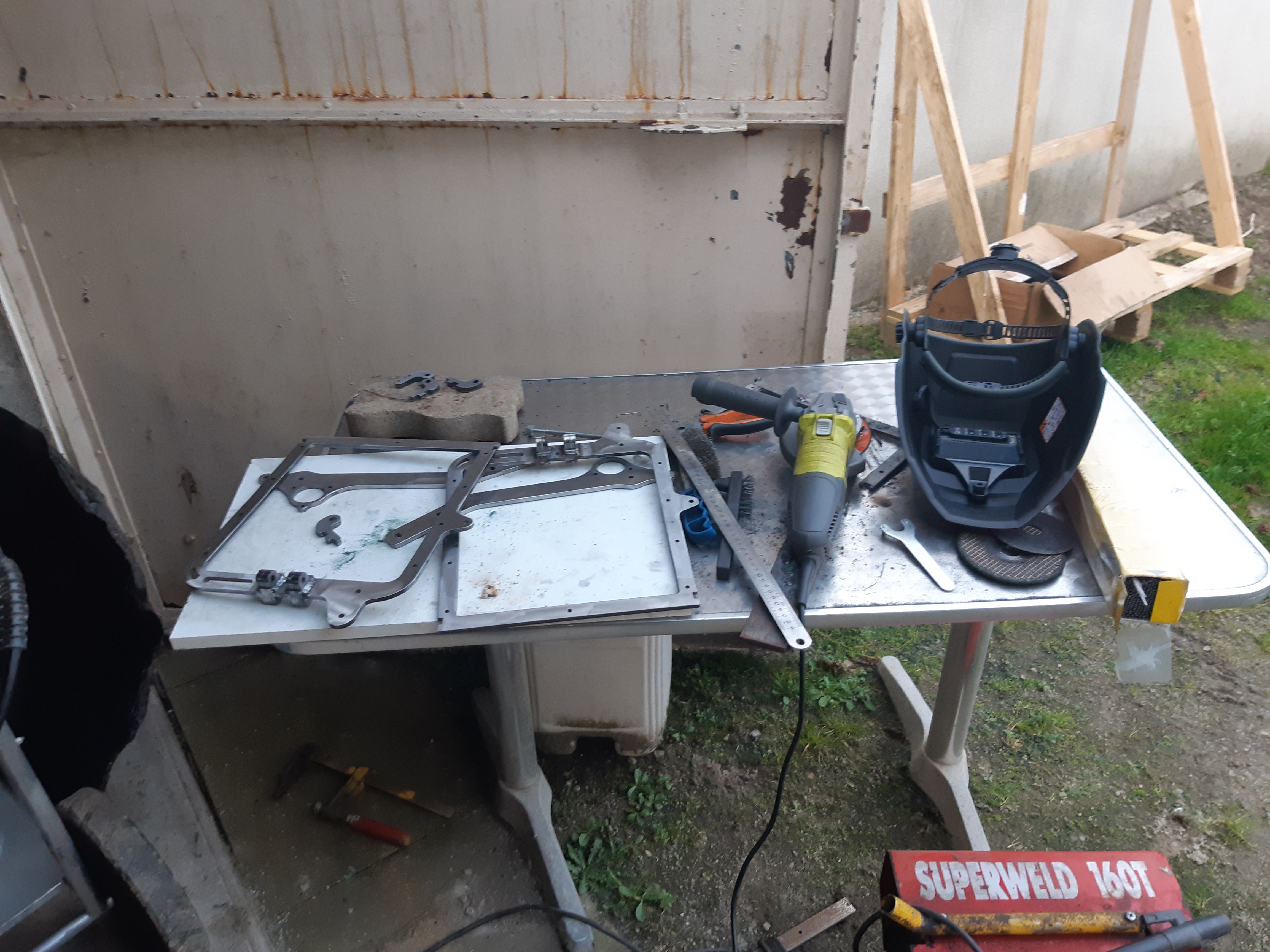

Je me suis donc lancé dans la fabrication, équipé d'un poste à souder à la baguette, d'une meuleuse d'angle, et de tarauds.
Voici quelques étapes de fabrication :

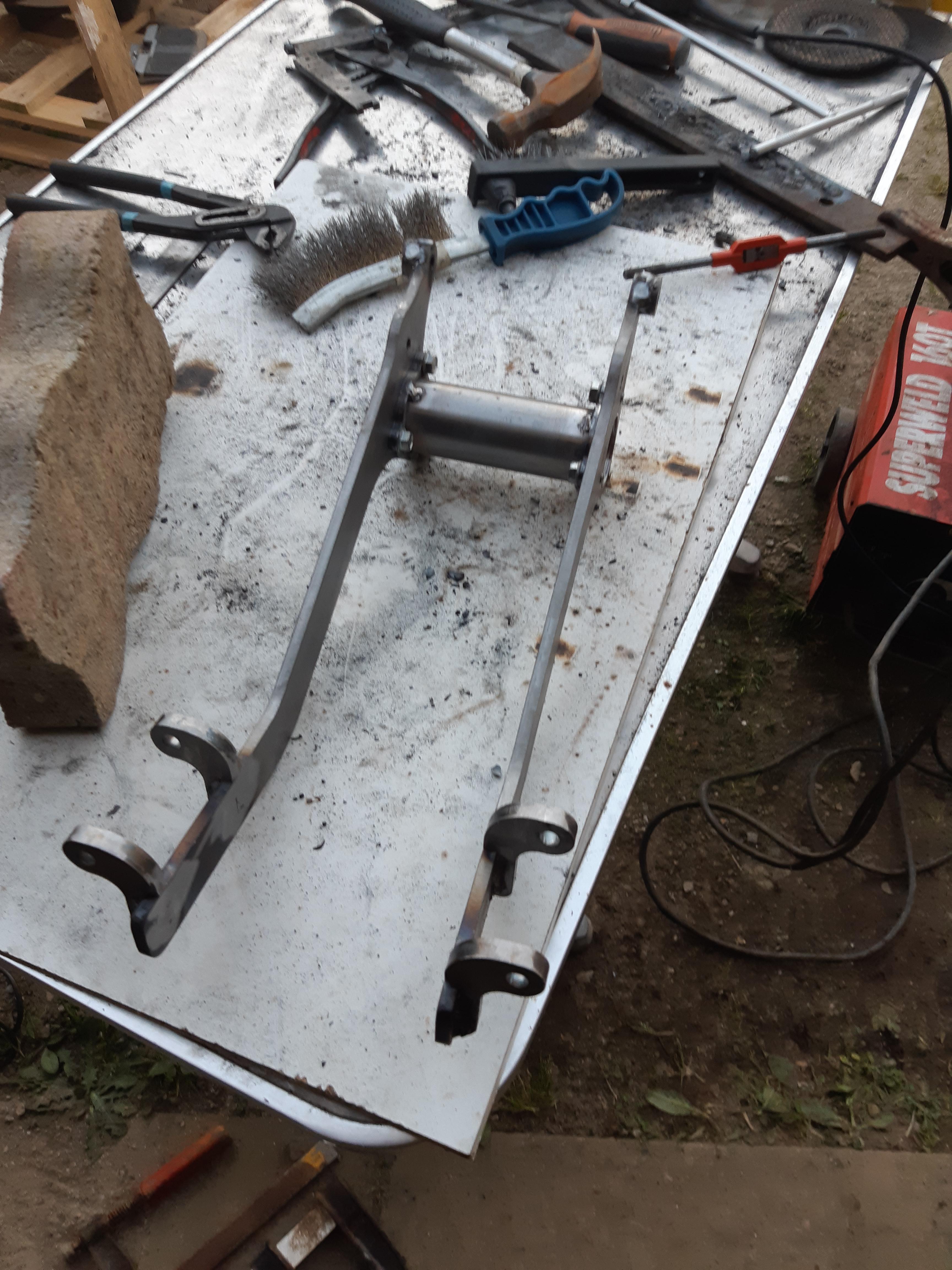

Le bras fixe, qui se monte sur les fixations des pédales :
Le chĂąssis mobile qui se fixe sur les manivelles et les biellettes :

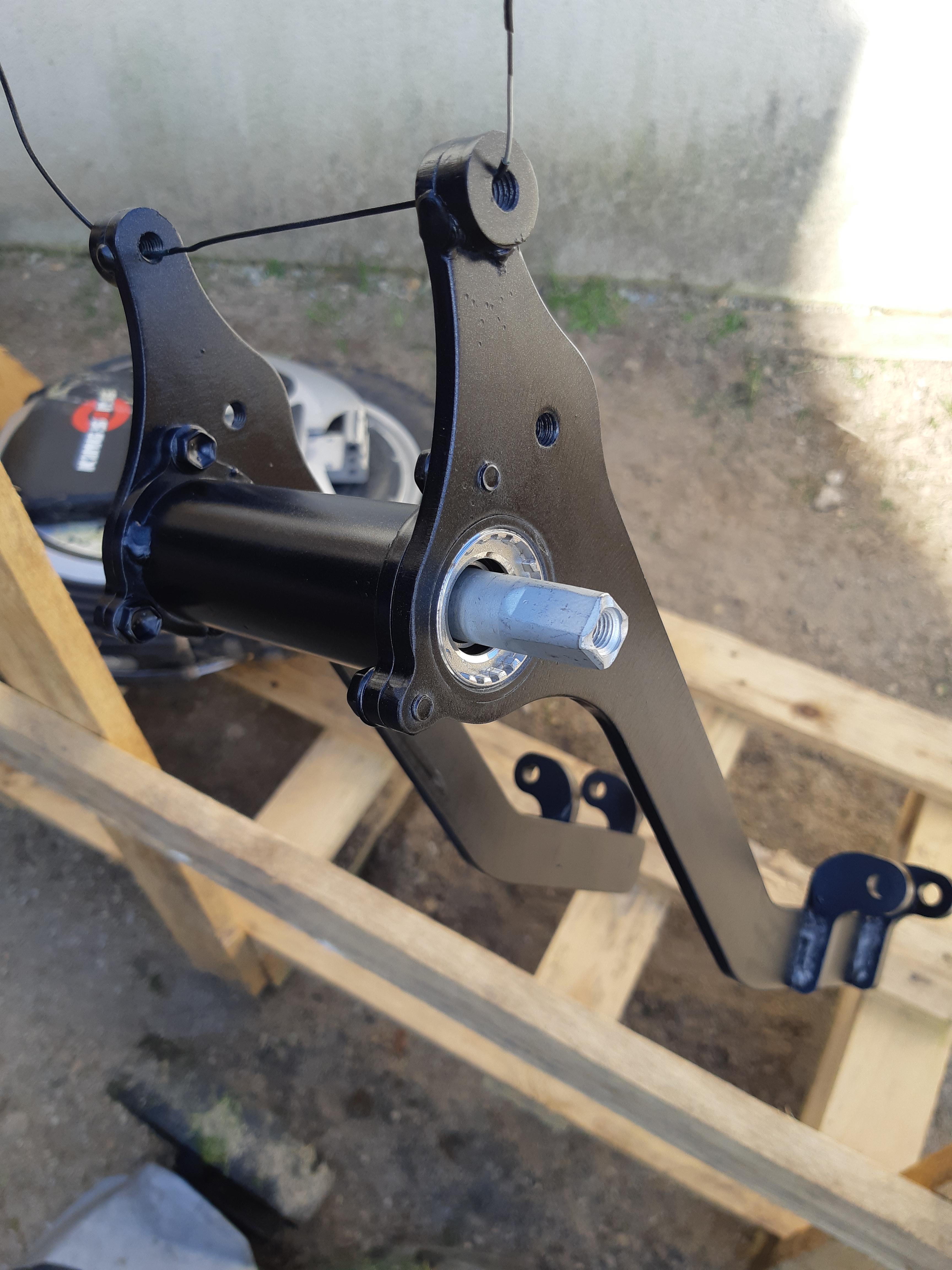

Montage du pédalier et mise en peinture :

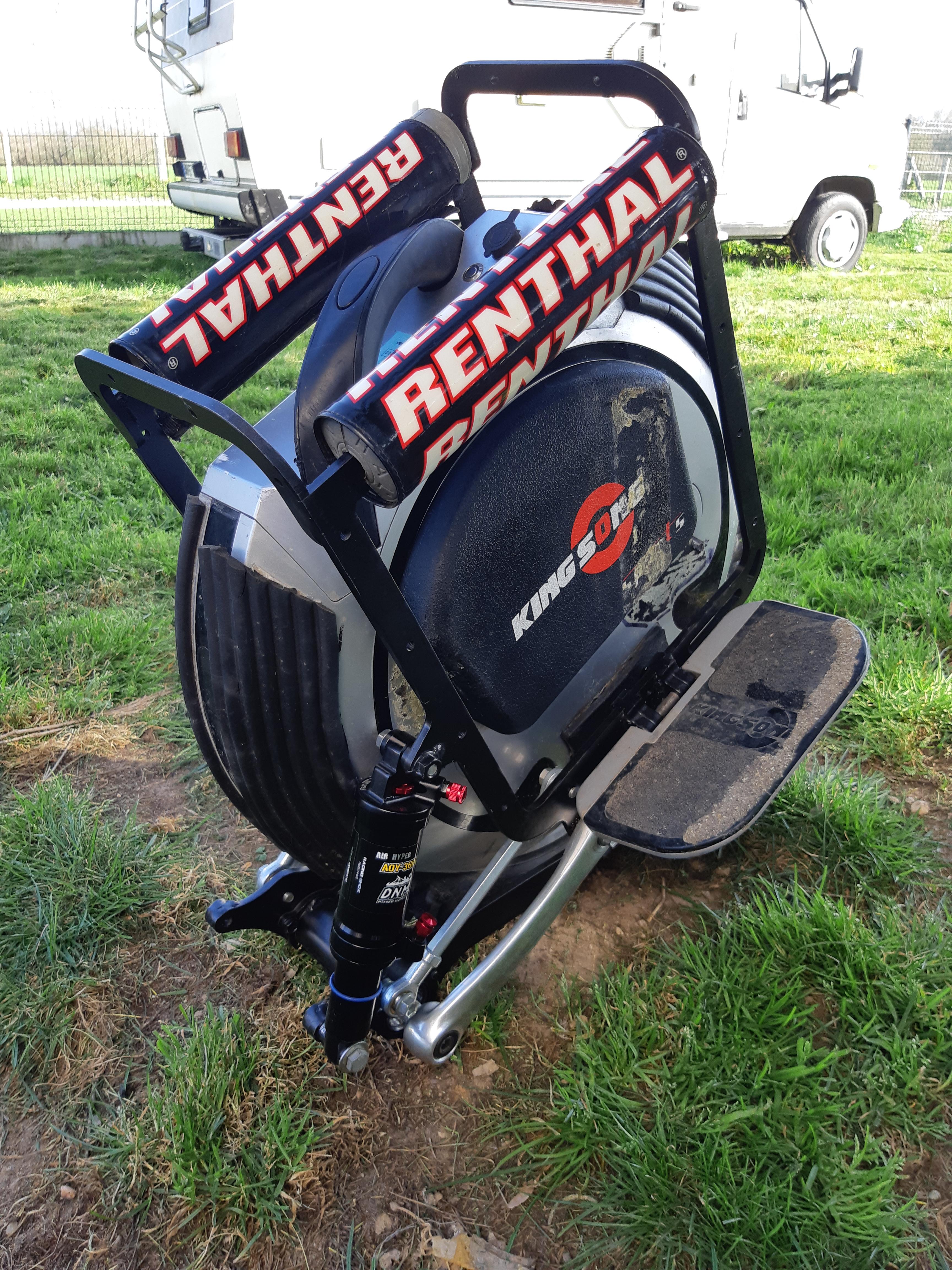

Et voici l'assemblage fini :
Il manque les panneaux latéraux et en attendant j'ai mis des mousse de protection de guidon sur le haut.

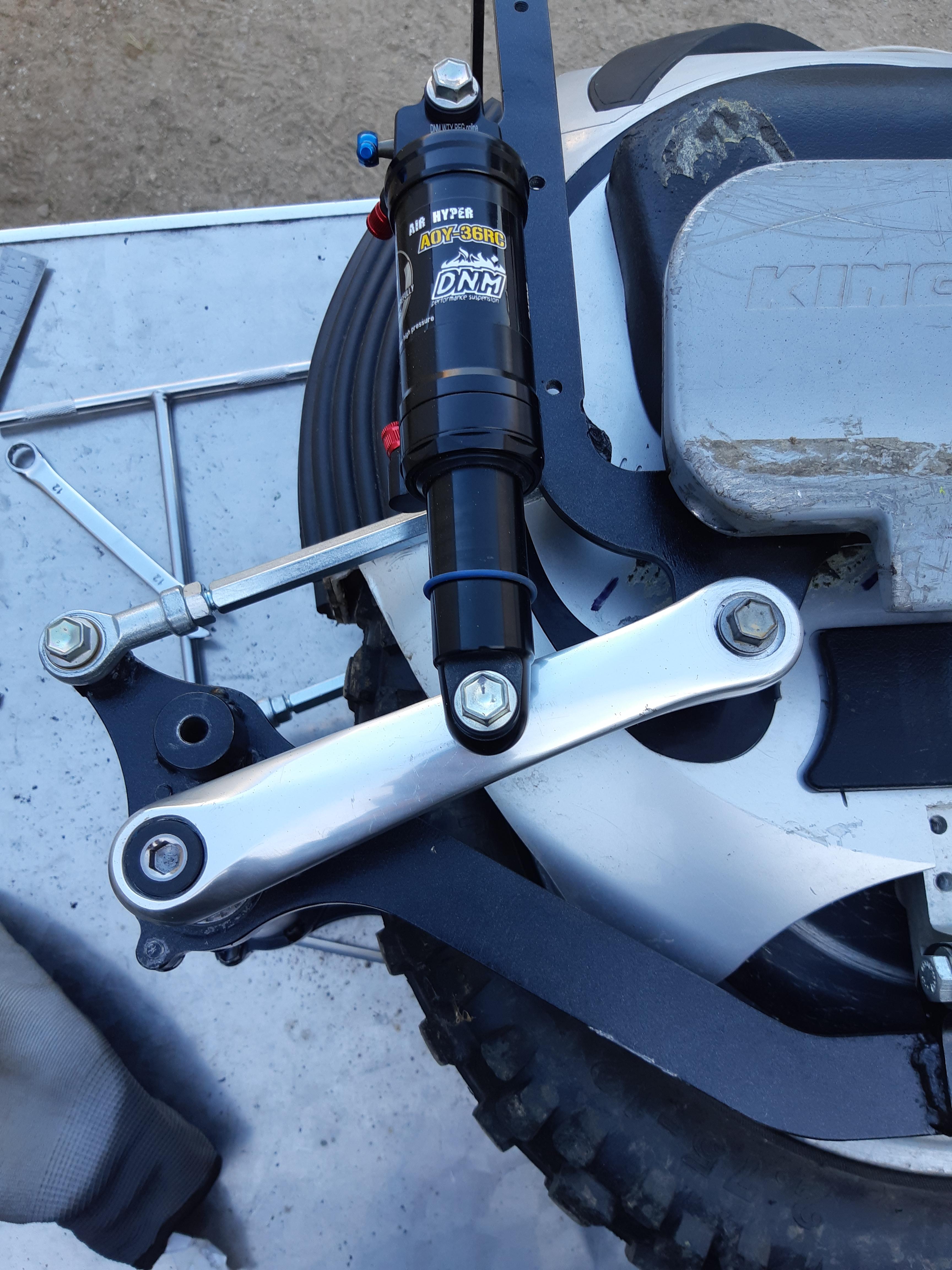

Voici le verdict : sur la papier ça marche mais en réalité cela ne marche pas.
VoilĂ  pourquoi :
1 - L'inclinaison de l'amortisseur associé à la faible distance entre les manivelles et les biellettes induisent un couple important qui déforme le cadre plutÎt que d'enfoncer l'amortisseur.
 2 - Le centre de gravité est décalé et cela entraßne une inertie lors du roulage. Il est dangereux de rouler avec l'amortisseur à l'arriÚre. Cela reste conduisible avec l'amortisseur à l'avant.
J'ai donc précédé à quelques modifications. J'ai déplacé les biellettes et l'amortisseur comme ceci :
Il reste encore beaucoup de point Ă  amĂ©liorer mais ça marche maintenant plutĂŽt bien : les petits chocs comme les gros sont gommĂ©s par la suspension. En effet, avec l'amortisseur vers l'avant, le bras oscillant est orientĂ© comme sur une moto et avale les bosses et on finit par s'habituer au surplus de poids. Par contre il faut ĂȘtre vigilant car il y a moins de garde au sol en virage et on risque de toucher plus facilement.
Voilà le résultat :

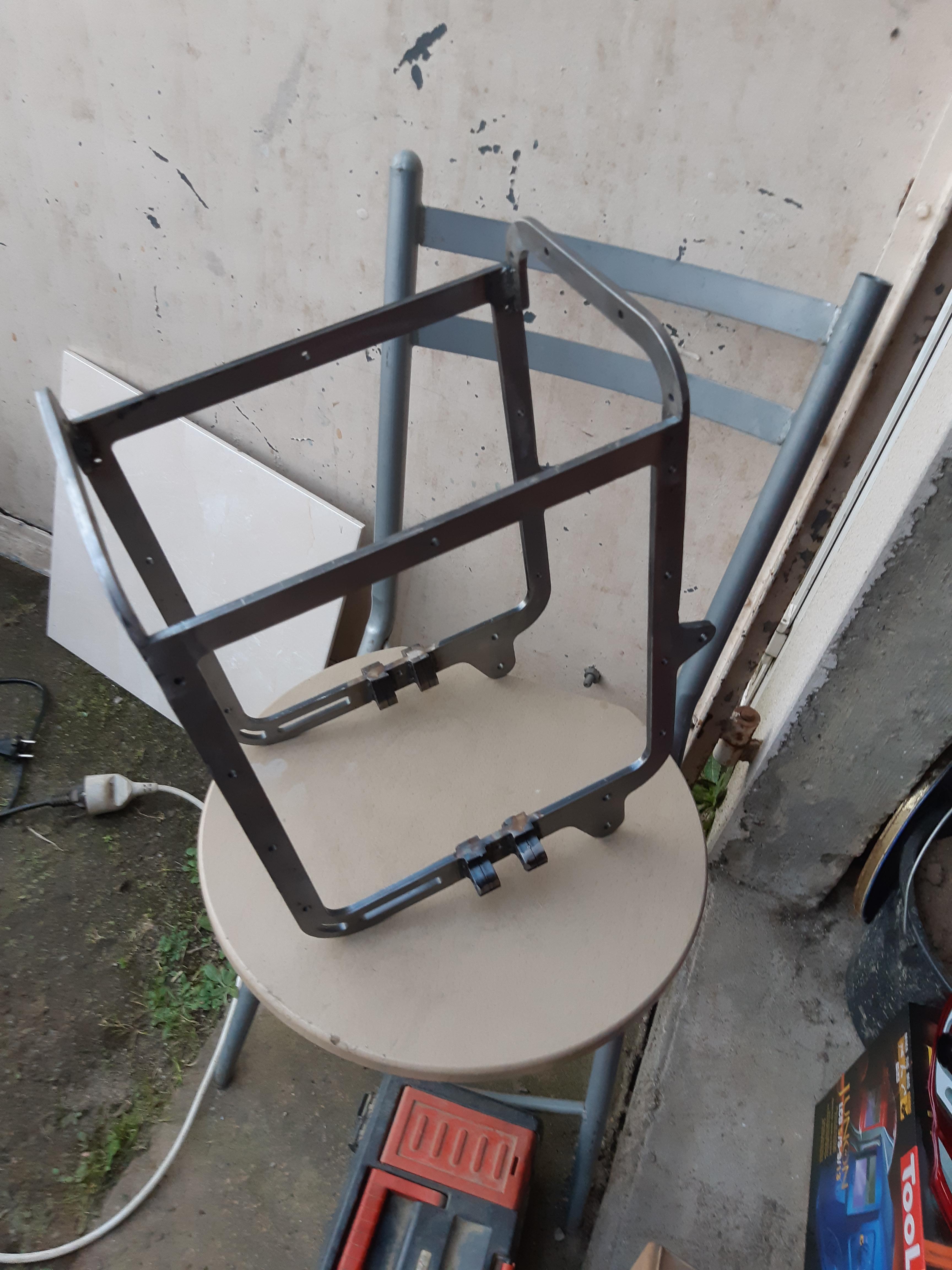

    Voici une photo du chùssis nu :
