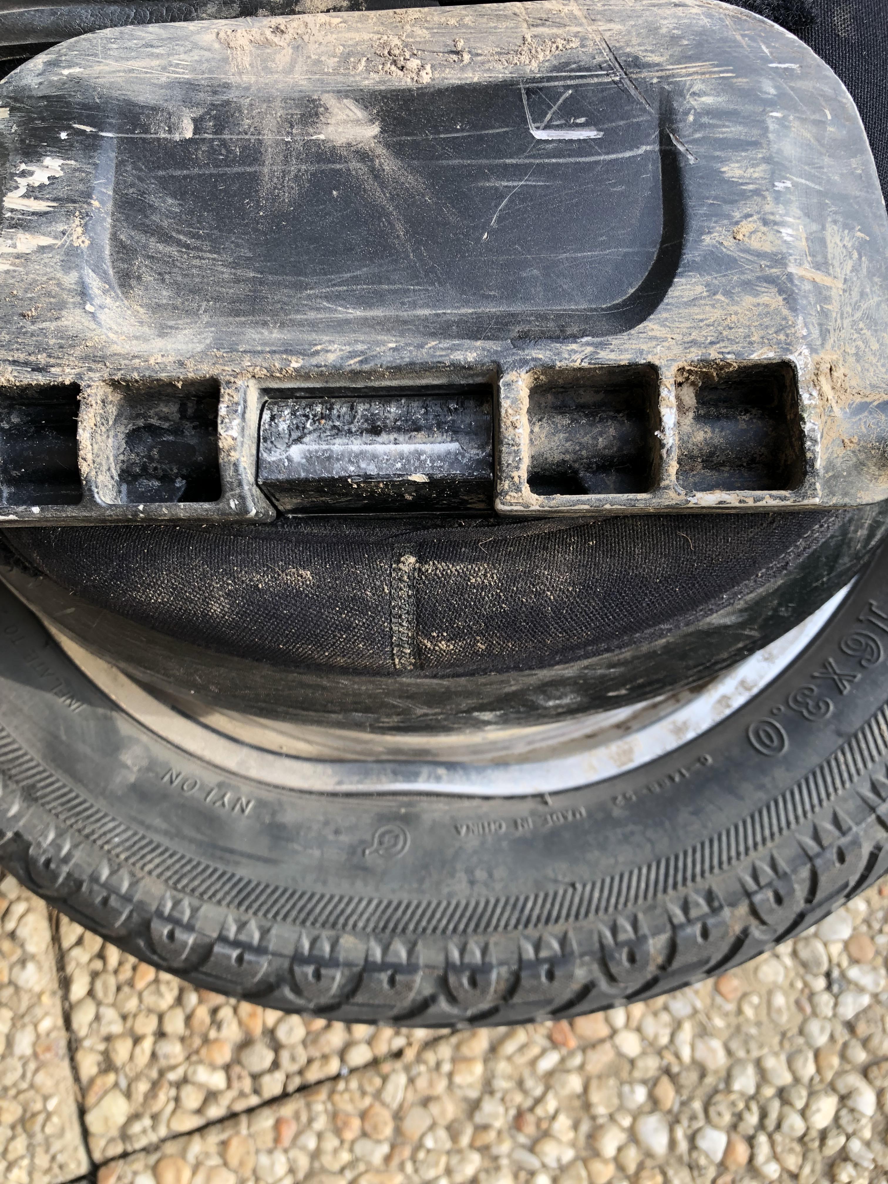

La mauvaise surprise ce matin en nettoyant Martine….
Aïe, la pauvre, comment c'est arrivé, une idée... Rando déraisonnable ?
Après, si jante tôle, je dirais qu'il est possible de la redresser (comme en voiture), mais vraiment molo... Le moteur est dans la jante (pas comme en voiture) ...
Modifié par gsalc2014
Ouille, un bel impact. Je pense qu'il est possible de redresser cette encoche, A priori deux techniques :
-- Violence : placer l'autre côté de la jante sur une surface massive très solide pour "tenir le choc". A la limite, une bordure de trottoir protégée par un carton léger genre boîte de céréales. Puis taper (intelligemment) à l'aide d'une massette 500 grammes et une belle cale en bois dur (chêne, hêtre).
-- Douceur : serrer la jante à l'aide d'un étau puissant équipé de mordaches en bois dur, éventuellement mises en forme pour appliquer l'effort au bon endroit.
C'est une jante en alu coulé, le n'est pas très souple (ductile), il y a donc une certaine tendance à fissurer (côté intérieur dans ton cas). Bah, ce n'est pas un pneu tubeless, la chambre n'aura pas de problème, et il ne me semble pas nécessaire de vérifier. Donc intervention sans démontage.
Juste un avis.
Edit : lors de l'impact (bordure de trottoir ?) la chambre a été pincée, elle est peut-être localement affaiblie. Il faut surveiller la pression, et éventuellement mettre un peu de préventif... Perso, je n'en mettrais pas.

il y a une heure, gsalc2014 a dit :
Trop je pense 🧐😜 je pense une caillasse prise un peu trop vite dans la forêt… 😖

En tout cas elle ne s'est pas loupée... Plus qu'à jouer de la massette.

👍 Je vais tout démonter (je devais changer de pneu de toute façon). Une fois tout démonter je vais chauffer un tout petit peu et voir si je peux la redresser. Je me suis fait des petites cales en bois et je vais y aller doucement (très)
Il y a 1 heure, Techos78 a dit :
J’espère ne pas avoir à être trop violent avec Martine 😬 Je compte chauffer très peu (le moins possible) mais aurais tu une idée pour « protéger » le moteur de la chaleur ?

ARF @g0z92 ex Emmanuel Renard; un beau nid de poule ou bordure cela.
tan mieux que tu démonte. avant de réparer, il faut regarder sous la chambre si, juste le flan de jante est touché, ou si le fond de gorge est déchiré.
-Si seulement le bord de jante, ca va aller.
-Si fond de gorge déchiré, tu vas pouvoir redresser, mais tu va garder une jante fortement affaiblie et elle se rouvrira au prochain choc dans la même zone. Deplus ta chambre va s'être abimée sur cette ouverture tranchante.
SURTOUT ne chauffe pas, les aimants en Néodyme n'aiment pas du tout, tu vas leur faire perdre en force, voir tu peux même en décoller. Et là le changement de jante, et donc de moteur sera impératif.
Je te présente ma technique pratiquée plusieurs fois: je redresse la jante avec un gros étau et des mords doux en contreplaqués.
Le bois permet de pas marquer la jante, et de faire des cales pour avoir un appuis plus important sur la zone à remettre.
Je procède de la manière suivante:
je redresse une demie partie d'abord, puis la seconde
puis bien la partie milieu.
ensuite si tu n'est pas plan, je met un morceau de contreplaqué (3mm)sur la zone la plus sortante. et je serre doucement, tu vas entendre le bois craquer, masi cela permet de rester assez tendre avec la jante.
Ouaip, si fond de gorge déchiré.... Moteur à changer... Du coup moins glop.

S'il y a "juste" le méplat sur la jante, ça devrait être jouable pour le redresser en combinant les méthodes de @Techos78et de @Kokorunallez je 🤞
