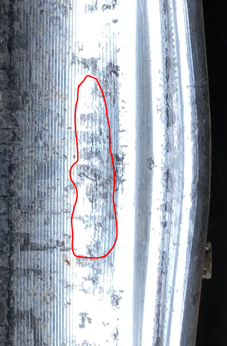

Quelques nouvelles de Martine. L’opération s’est pas trop mal passée 😉 J’ai réussi à redresser la jante (méthode calle en chêne / marteau et gants de velours. Je pense que j’aurai pu encore faire mieux mais on verra la prochaine fois que ça m’arrive. (Suite)

Ah, la bonne nouvelle c'est que c'est pas fendu sur le fond de jante, bô boulot 😉, encore un peu côté droit de la 2ème photo et on y verra que du feu, 👏
Je ne suis pas aussi sur, je pense qu'il y a un début d'amorce de rupture.
Mais vraiment début, c'est tout à fait convenable pour ne pas s'alarmer.
J'aurais du poster la déchirure que j'ai eu en 16". Si je retrouve cela un jour.
il y a 8 minutes, Kokorun a dit :
Bien vu, bravo l'artiste 😅, @g0z92 ex Emmanuel Renardplus qu'à faire attention aux "chocs", dès qu'il y a une amorce de fissures... Ça ne peut qu'empirer.

Mis à part sur cette photo je n’arrive pas à retrouver cette trace sur mes autres photos… 😕
Il y a 2 heures, Kokorun a dit :
Mrs, l'identification sur agrandissement de photo c'est pas sûr du tout, il s'agit d'alu coulé et ce peut être simplement une "paille" de fonderie. Perso j'ai redressé une jante de fonderie italienne avec le principe de la jante position debout emboitée sur la cale en bois et calé contre un mur avec frappe à 45° sur l'arête coté extérieur et ça revient très bien. Un moyen de contrôle fiable:

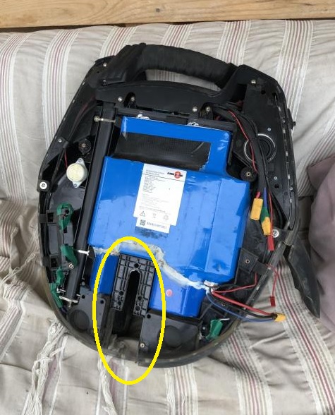

Martine pose à poil sur le canapé !
Merci pour cette vue anatomique fort intéressante !

Il n’y a pas vraiment d’évacuation en bas… Mais je te dirais que c’est un moindre mal si ça coule jusque là, ce qu’il ne faut c’est que ça aille sur la CM.
Tu ne mets pas au moins un sac plastique quand il pleut pour protéger toute la partie haute ? Quand le temps est incertain je prends toujours la capote de Martine 😉
Je vois avec plaisir que la coque interne est fendue jusqu'en bas, ce qui permet de sortir la roue sans découper le fil moteur. Quand ça passe à travers la coque (ks18s, ks16s...) c'est une vraie plaie. Phases d'un côté, hall de l'autre, avec des connecteurs, que demander de plus...
