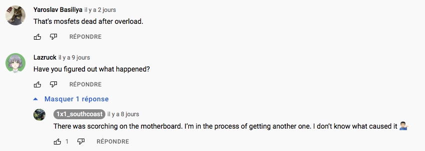

Le bruit et le mouvement de la main du rider à 3'20" de la vidéo me fait penser à quelque chose de dur embarqué dans la V11... 🤔
Cela m'est souvent arrivé avec des petits bouts de bois et des brindilles (pas trop durs fort heureusement), aussi je ne serais pas loin de penser comme Yaroslav Basiliya :
Ils m'ont l'air très bien les roulements de cette V11. 9_9
