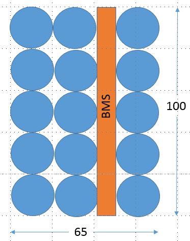

Diable, c'est une batterie minuscule. Comme elle est équipée à coup sûr de cellules 18650 (diamètre 18mm , longueur 65mm). vu le facteur de forme on peut déduire la configuration interne probable :
Donc une configuration 5S3P (une série de 5 groupes de 3 cellules en //), c'est moitié moins que ce qu'on voit d'habitude sur une draisienne bas de gamme.
Pour fixer les idées, la tension nominale de ce pack est 3,7V x 5 = 18,5 Volts. Typiquement, avec une draisienne qui a une tension double on consomme 6 A pour rouler à 20 km/h donc l'autonomie est environ 20 km car on vide la batterie en 1 heure. Dans ton cas, ce sera deux fois moins, et le pack va souffrir car il faudra le double de courant.

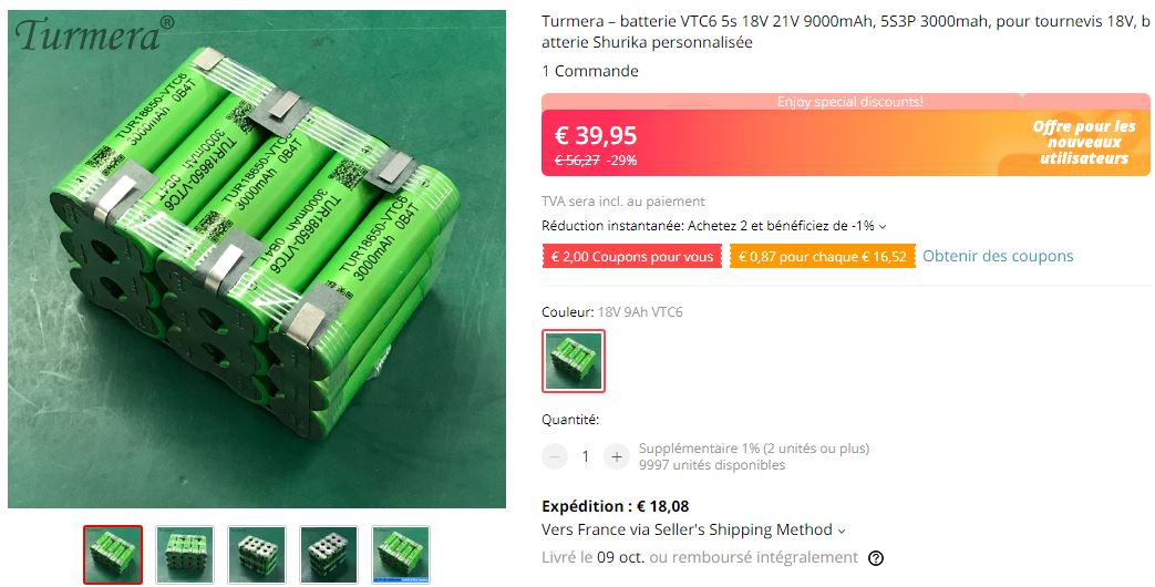

J'ai regardé 5 mn ce que proposent les chinois en standard, et je n'ai pas vu grand chose. Cela s'explique facilement : les blocs 18 Volts sont utilisés essentiellement pour l'électro-portatif, genre visseuses... (Makita, Bosch etc...), et qu'il est farfelu d'utiliser ces pots de yaourt pour autre chose.
En conséquence, on trouve ces blocs dans des carters dédiés, ou bien nus sans le bms pour de la réparation. Tous ces blocs 5S2P ou 5S3P sont souvent avec des cellules de qualité intermédiaire, très rarement en haute qualité. Exemple, sans le bms :
https://fr.aliexpress.com/item/1005002085167770.html?spm=a2g0o.productlist.0.0.756a3159jBzZxM&algo_pvid=23088448-fb8e-4a39-bd1f-d93562d75389&algo_exp_id=23088448-fb8e-4a39-bd1f-d93562d75389-41
Pour remplacer ton pack, j'imagine qu'il faut du "sur mesure", ce qui est possible chez certains assembleurs chinois. Bonne chance.
