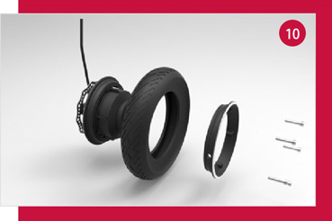

Je serai ravi, s'il n'y avait une chose : la chambre à air qui explose dès que la roue prend un assez gros choc (je roule sur le trottoir au bord de la Seine et le trottoir est mal entretenu, il y a de grosses crevasses, en général je les évite ou je saute (comme le skate), mais des fois j'en rate une et alors j'entends le pchiiit caractéristique. et là pour démonter et bien je n'ai pas trouvé d'informations sur le net alors j'ai galéré pour y arriver:
-enlever le cache rouge réfléchissant avec une point de couteau.
- on accède alors aux vis : enlever les 2 ou 4 vis qui tiennent le cache écrou en plastique
- on desserre les 2 écrous de 18 mm de l'axe de la roue, on tient enfin la roue en main !
maintenant pour accèder à la chambre à air ce n'est pas gagné ! il faut comme pour les vélos des démontes pneux et faire levier.
- mais là et bien la chambre ne veut pas sortir car il y a un guide valve dans le coffret du moteur, donc OUI il faut démonter le cache du moteur et sa douzaine (je crois) de vis torx.
donc vous voyez que la maintenance n'a pas été anticipée par Xiaomi! c'est peut-être pareil chez les autres constructeurs !?
Bref, je cherche des pneux pleins qui résolveraient ce problème et cette crainte de la crevaison, elle pèsera plus lourd mais je ne veux pas réparer trop souvent !

Bonsoir, J'ai eu l'occasion de démonter la roue arrière ...  et oui CREVAISON !
Arghhh j'en pouvais plus et cette fois-ci j'ai trouvé des pneus pleins sur aliexpress: https://fr.aliexpress.com/item/XIAOMI-M365-electric-scooter-tire-Vacuum-solid-tyre-Avoid-pneumatic-tyre/32802027382.html?spm=2114.13010608.0.0.c7KkIA
Il va falloir les tremper dans l'eau chaude visiblement pour pouvoir les monter, mais je suis légèrement déterminé !!!
