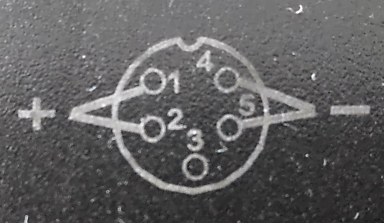

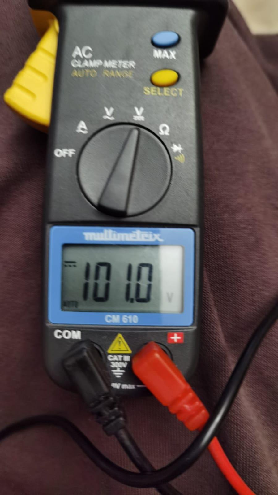

On m'a prêté un testeur j'ai pu vérifier si du jus sort au niveau de la broche du chargeur et la rien ne sort aucune tension (ni en continu ni en alternatif) sur aucun des deux chargeurs,
je trouve ça bizarre car la led verte est bien allumé sur chacun des chargeur. A moins que j'ai mal fait la manip mais il n'y a que 5 trous sur la broche de sortie.
j'ai mis un la pointe du testeur ds un trou et j'ai mis l'autre pointe ds chacun des 4 autres trous et la rien d'affiché sur le testeur à part zéro.
Si quelqu'un a un testeur et peu vérifier si du jus sort de son chargeur avec la mm méthode que j'ai utilisé (j'en connais pas d'autre) ça serait sympa. Merci

tu as testé quels trous (les numéros) ? il doit y en avoir que 2 qui servent je crois (4 sur certains chargeurs)

Il y a 4 heures, Phil 95 a dit :

Je connais pas ma prise de charge du Sherman mais y a peut etre une pin non câblé,et c est peut etre celle dans lesquels tu a inséré ton testeur .Ou alors y a une sécurité...

Si c'est comme sur la V12:
Mais toutes les alimentations n'ont pas toujours les 4 fils de câblé.

Je ne voudrais pas monter l'affaire en épingle (surtout que ça n'a aucune importance dans le cas présent)...mais c'est qui la tête de pins qui a numéroté les broches sur ton chargeur? ^_^
