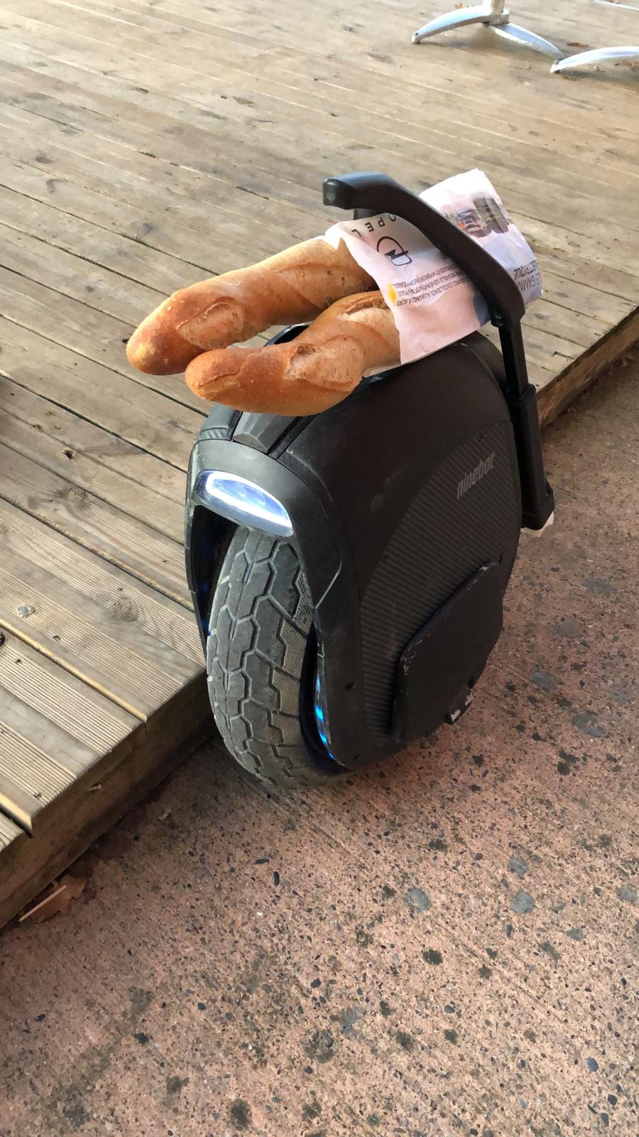

ps : la Z10 ça permet même d'aller chercher le pain.
