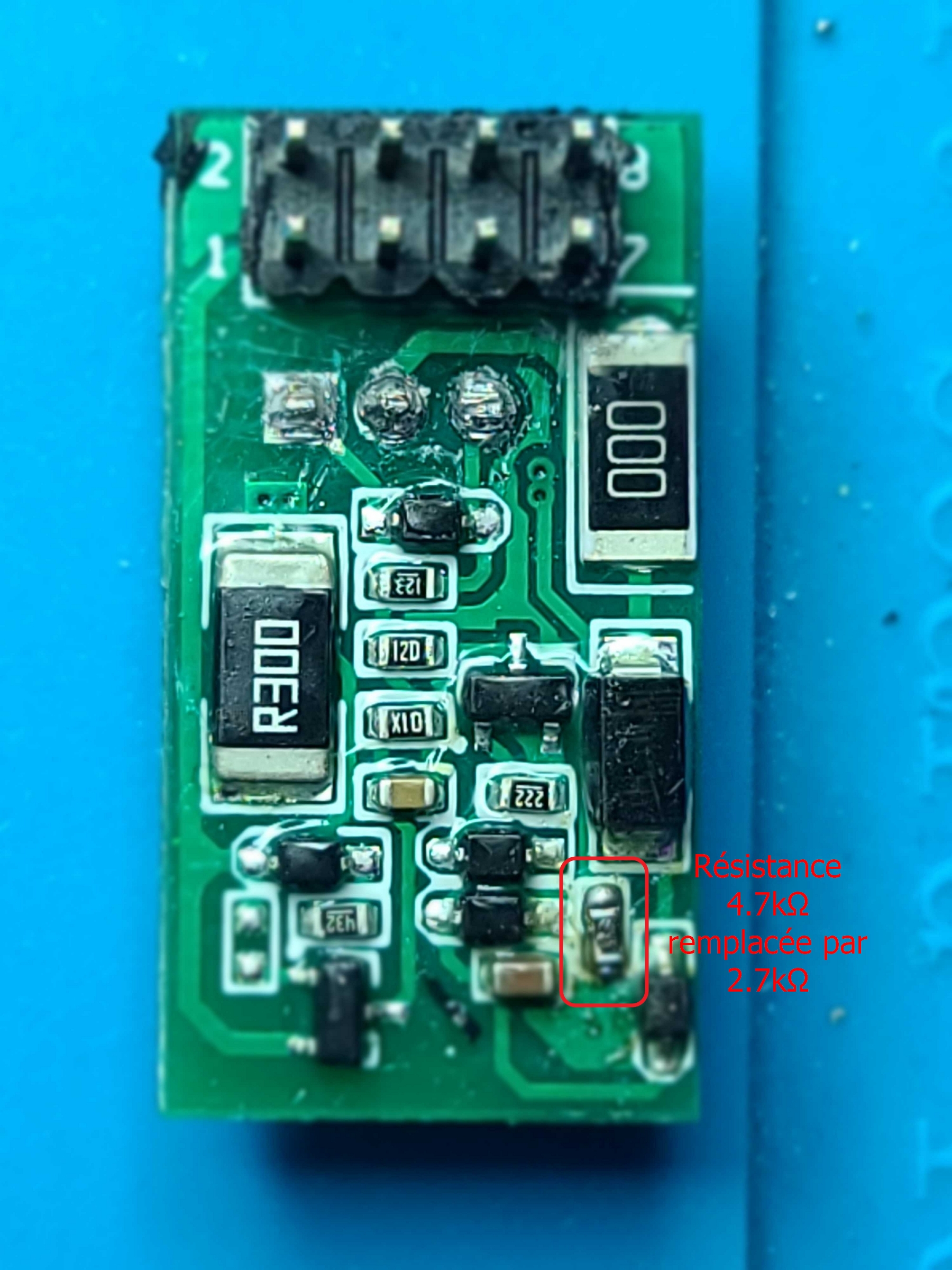

Le 23/01/2023 à 15:01, RolluS a dit :
Il s'agit de changer cette résistance:
20221203_131216.jpg.c7e825856a3117bbac6d
(j'avais fait l'image en anglais pour le forum ricain)
Merci infiniment, je me suis lancé à démonter et localiser cette petite carte assez différente de la photo que tu m'avais envoyé, j'ai refait une comparaison de toutes les résistances entre les 2, on retrouve les mêmes valeurs en même quantité de résistances. une seule 4.7kΩ donc. J'ai pu la remplace par une 2.7kΩ trouvée sur une carte mère PC en panne.
La roue a couché dehors et à la mise sous tension, tout s'est allumé du premier coup par 0°C
encore Merci à toi et en espérant que mes photos servent à d'autres
Super @Skilr18 . Entre les différentes versions de T4, et de Master, je suis pas surpris qu'on trouve différentes versions de cartes. Bravo pour ton analyse, et content que ça marche !
Modifié par RolluS
