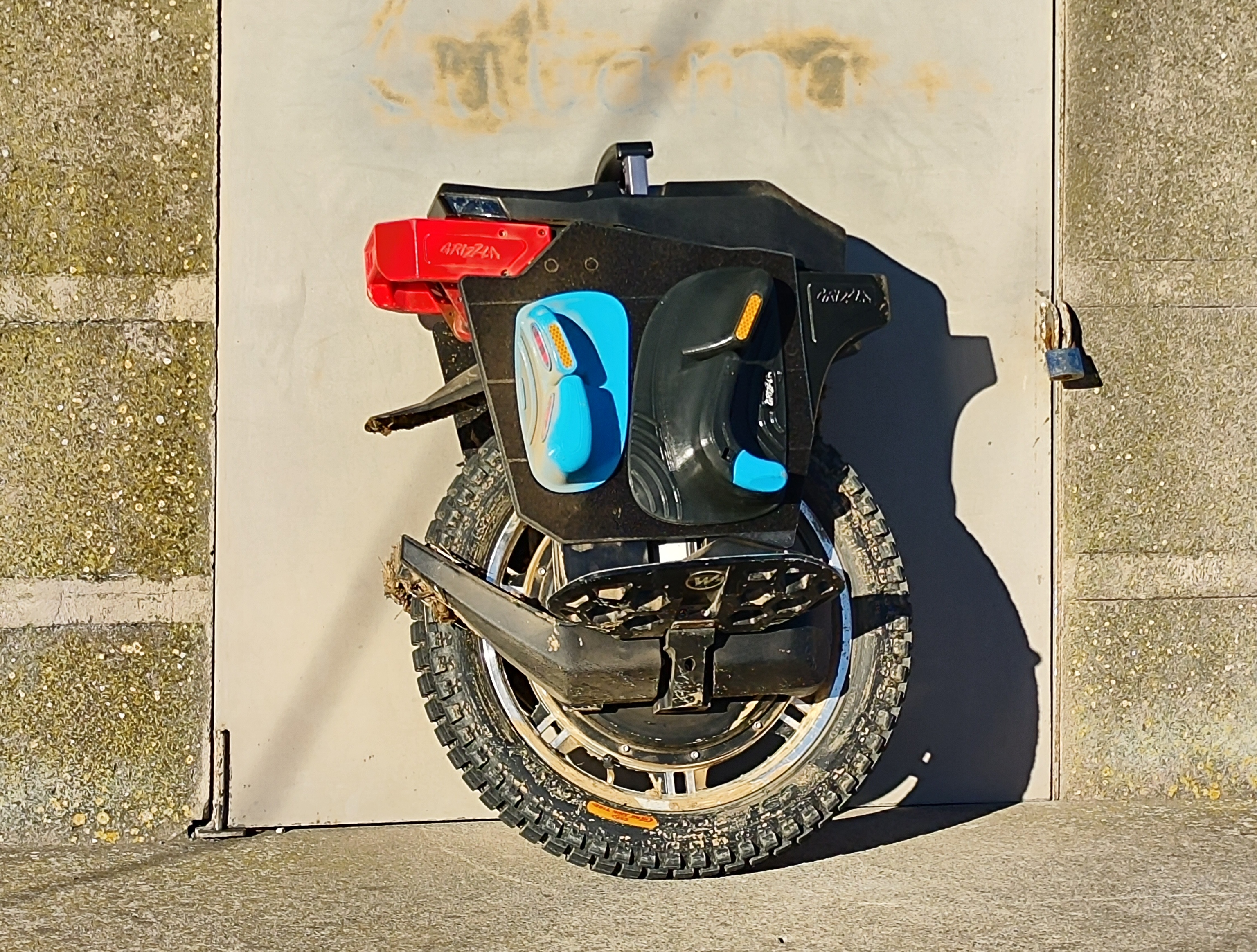

Pour l'autonomie, je ne suis pas encore allé au bout du bout mais j'ai déjà fait quasi 80kms en une charge.
En mode offroad intense, 40kms et ça commence à bipper. Mais en lui mettant plein la gueule, montées, accélérations/freinage etc.... En tout terrain je ne la ménage pas mémère. De toute façon 40kms intense c'est mon max, c'est usant !
Le offroad, les flaques, la boue etc, c'est très salissant. Je nettoie au jet d'eau après chaque sortie.
En démontant hier pour vérifier si tout est en place avec les chutes et ses 700kms, j'ai ouvert le compartiment CM, c'est impeccable... Malgré tout je vais améliorer quelque endroit à coup de mastic.
Je ferais un démontage complet lors du changement de pneu.

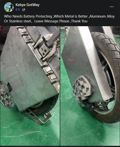

Begode à l'écoute pour 2023 🙃
Je pose ça ici vu que c'est le topic le plus actif, ils étudient ça sur la MasterPro puis devraient le décliner sur le reste de la gamme petit à petit 👌
