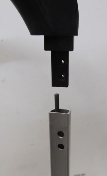

Le trolley de ma Kingsong (achetée en juillet 2017) ne m'avait pas posé de problème jusqu'aujourd'hui.
Alors que je descendais les escaliers, la roue s'est détachée sans crier gare (heureusement sur un palier), me laissant la poignée dans la main.
Me voici face à un mystère de la technique.
Rien ne semble cassé ni manquant (cf. photos), et la poignée s'emboîte facllement dans le rail, mais... s'en déboîte tout aussi facilement.
Je ne vois aucune vis, et je n'ose pas imaginer que, jusque-là, tout ça tenait avec de la super glu (plastique / aluminium).
Avez-vous déjà rencontré ce problème ?
L'avez-vous solutionné sans avoir dû racheter un trolley complet ?
Merci par avance de vos lumières !

Ta poignée est cassée, comme d'hab c'est la partie centrale en plastique qui reçoit les 2 vis :
1768082080_KS16B-Poigne.JPG.8337132e7d8b2adc56a520c0d40f28cb.JPG Vis-ks16.JPG
J'ai l'impression que ce modèle d'origine a été changé, il faut probablement acheter la poignée avec les tringles.

Merci de vos réponses. En retirant les deux vis, je peux en effet extraire la « partie centrale en plastique » photographiée par  @Techos78. La cassure est si franche qu'il m'est difficile de la repérer ou de la sentir au toucher, mais en effet ça explique tout.
Maintenant, ce qui m'étonne est la photo de la pièce détachée vendue par Kingsong Europe (https://www.kingsong-europe.com/fr/accessoires/322-poignee.html), où semble manquer à la fois une vis et surtout cette fameuse partie centrale. De même dans la vidéo liée par @v5f06 où une seule vis est retirée. Je vais les contacter pour savoir ce qui conviendrait.

il y a une heure, rfnet a dit :
+1. J'ai vu ça aussi, je ne suis pas au courant. C'est pour ça que j'ai évoqué la possibilité d'une nouvelle version, incompatible, nécessitant de changer l'ensemble.
Cette cassure de poignée n'est pas rare, pour ma part j'ai constaté une certaine difficulté de verrouillage des deux côtés, et j'ai toujours claqué franchement la poignée en la repliant, et en décollant la roue du sol avec une certaine prudence. J'ai assez souvent soulevé la roue sans replier le trolley, ce qui permet de gérer facilement l'emballement. A ce propos, il est possible (?) que le nouveau modèle de poignée comporte un bouton anti-spinning, mais comme KS était plutôt parti sur un capteur d'effort... j'sais pas.
Il est probable que tu n'arriveras pas à réparer cette double cassure, d'autre ont essayé, y compris en print-3D. Aucune colle ne semble tenir, surtout pas les colles époxy, relativement solide mais d'adhérence misérable.
Bah, ça va te coûter 80€ et un démontage partiel... c'est la vie...

Lors du passage à la poignée en metal ils ont changé la position des vis: il n'y en a plus qu'une et plus en haut.
Tu devrais (en utilisant le trou sur la nouvelle poignée comme référence) pouvoir en percer un nouveau au bon endroit.
Le profil des tiges est le même.
Sinon il faudra trouver une poignée en plastic mais je ne sait pas s'il y en ai encore de disponible.
