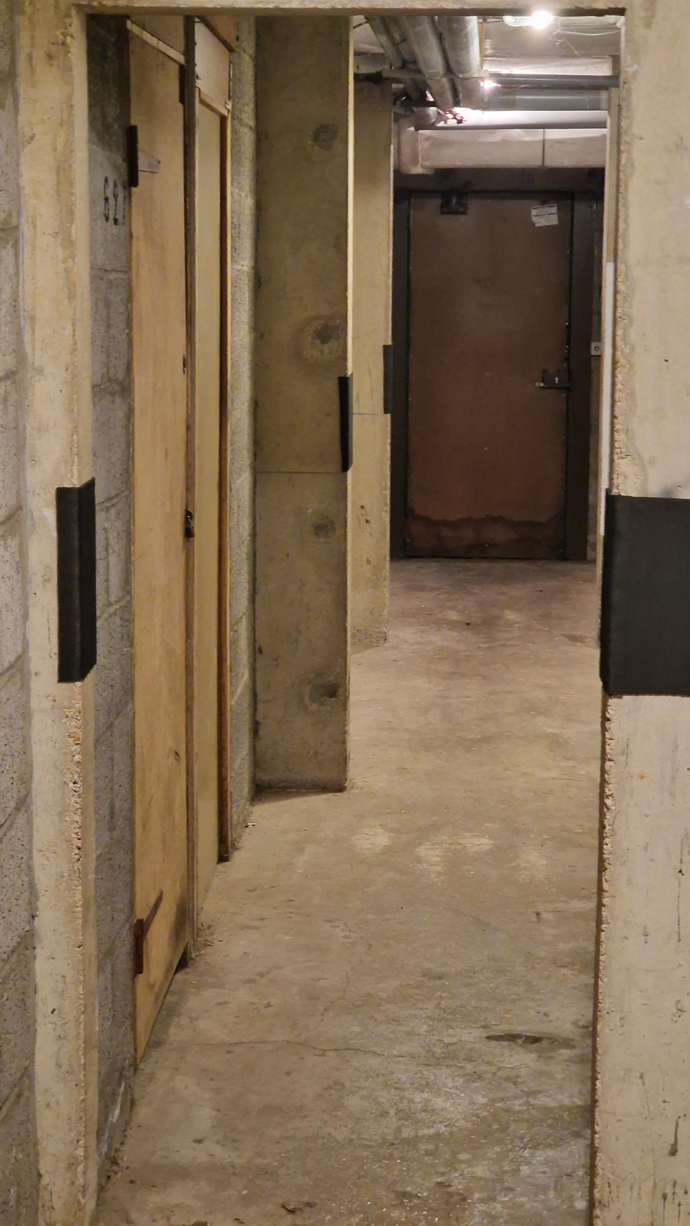

Rien à voir avec tout ce que tu cites. Mon problème est autre, je n'ai pas de garage donc je range le scooter dans ma cave (alimentée en électricité). Ce faisant j'ai 2 angles droits et un couloir à traverser, je dois jouer du guidon et de l'inclinaison du scooter pour passer sans frotter, s'il existe une possibilité de les rabattre ça me simplifierait pas mal la vie.
Modifié par Lyrad
Ok je comprends.
pas super pratique vu la photo.
