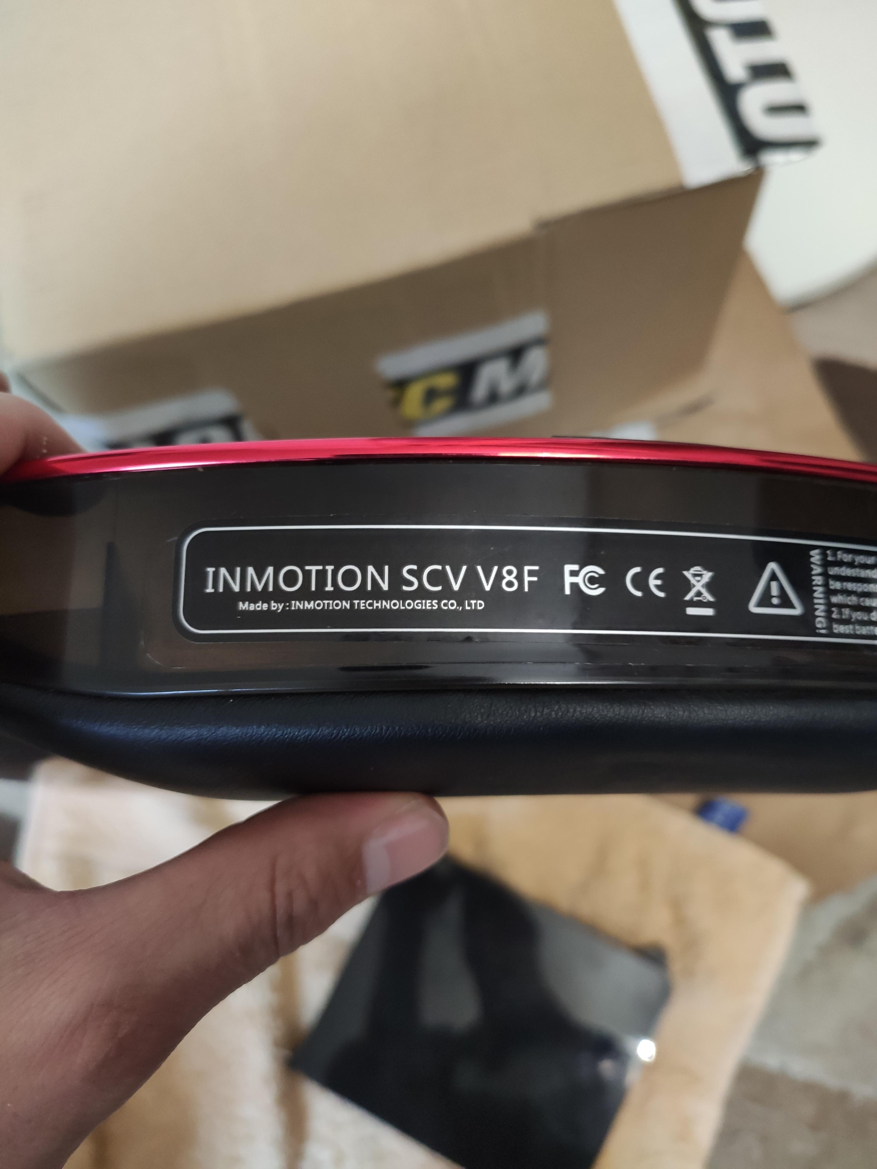

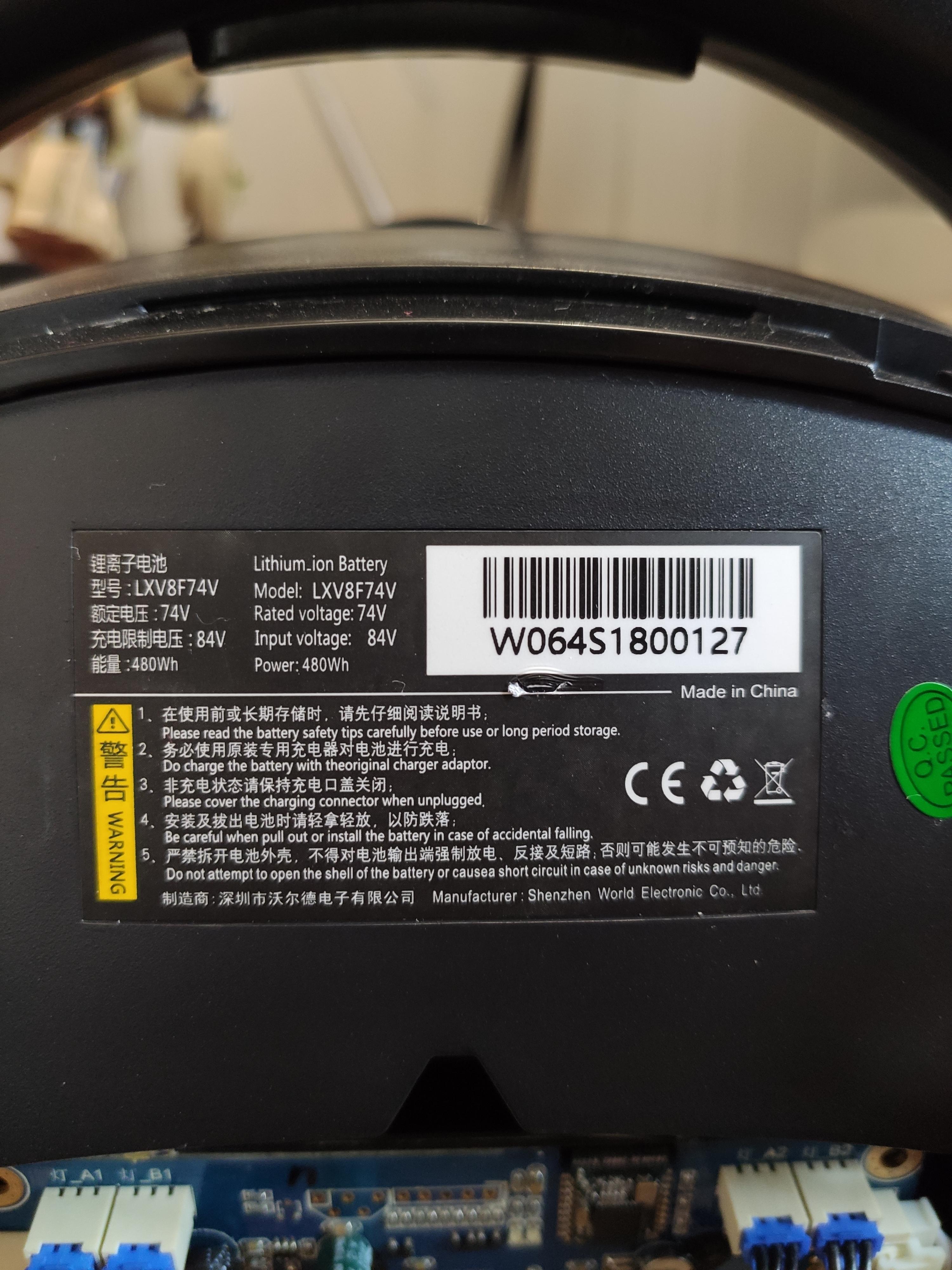

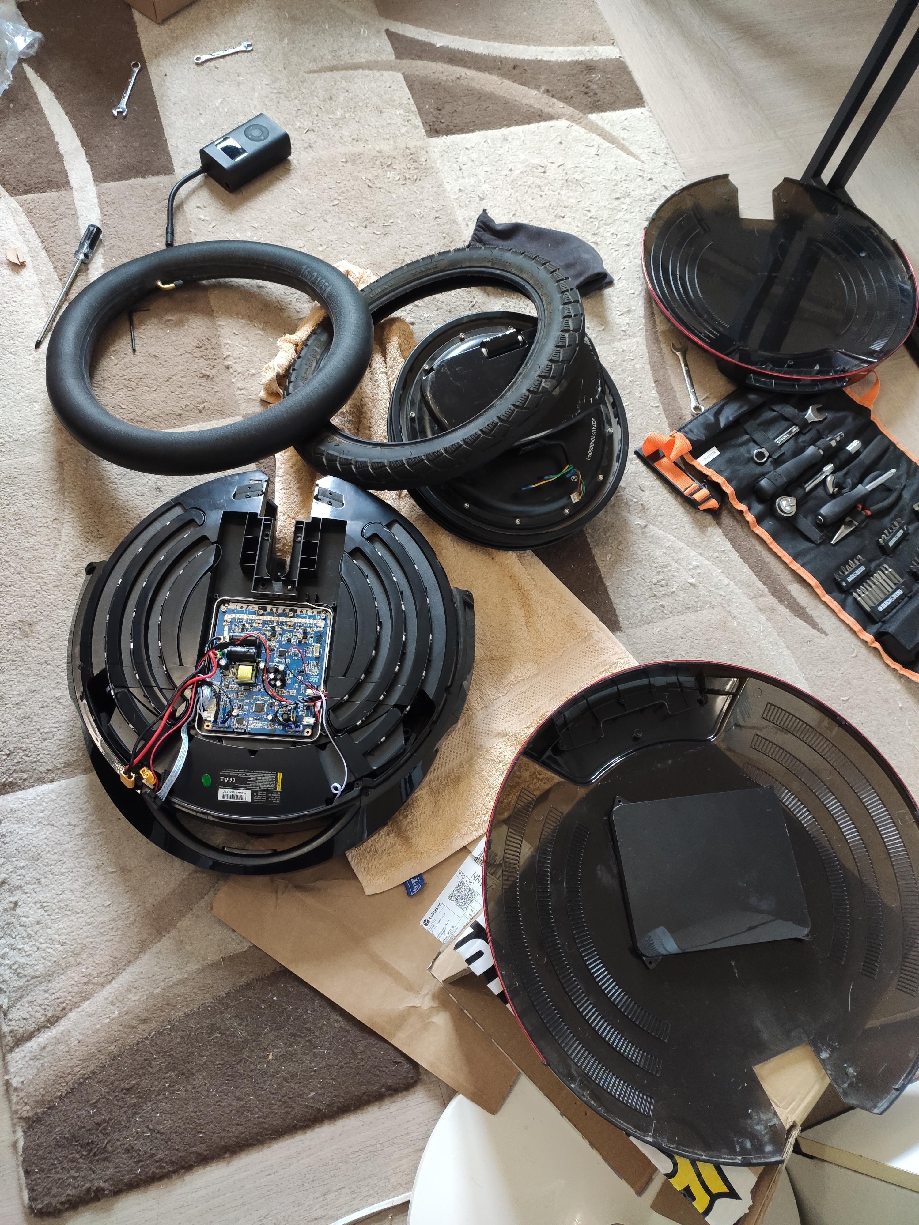

Hello les amis ! J'ai ouvert ma V8F pour mettre une rustine car j'ai crevé il y a deux jours, et quelle ne fut pas ma surprise en découvrant la batterie qui a été changée par Inmotion ! J'ai une batterie de V8 !
J'étais passé par le SAV de la Fnac, y a-t-il possibilité de contacter directement Inmotion pour leur relever le problème ?
Modifié par Jicipi
Étrange, les références indiquent bien LXV8F74V sur ton étiquette
Il y a 1 heure, Ice a dit :
Exact et pourtant c'est du 480Wh...
En principe 460 Wh V8 et 518 Wh V8F, si je comprends bien.
Là, c'est carrément bizarre...
il y a 20 minutes, Ice a dit :
La batterie de v8 il calcul sur 74v(selon l'autocollant sur la batterie) ce qui ferait normalement 473wh,donc il arrondisse au supérieur a 480wh,par contre la v8f,c est louche...Je regarde sur ma 8f des que j'ai 5min
