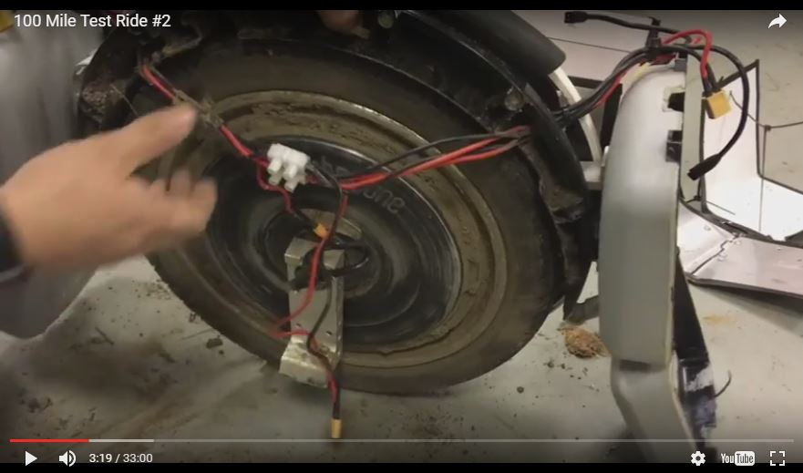

Lors d'une petite promenade de 160 kilomètres, le connecteur de la ms3 lâche en pleine montée... Allez directement à 20mn pour la scène principale.
Ce type est une légende. Le flegme britannique existe bel et bien [emoji41]

Comme quoi toutes les Gotway sont bien touchées, ne pas prendre ce rappel à la légère.

C'est sûr, Speedy feet et son pote (sans oublier le clébard) sont redoutables pour le matériel.
J'aime beaucoup l'état de la pauvre 9bot one :
Et les clients n'ont pas le droit d'ouvrir pour nettoyer !  :D
En résumé, avec Gotway il est préférable d'avoir en poche un domino 3 points ...
] En résumé, avec Gotway il est préférable d'avoir en poche un domino 3 points ...
Et un casque intégral...
Pas mal la vidéo, Typiquement la Situation qui impose un courant très important au connecteurs, fils, transistors, si une faille dois lâcher ça sera dans se cas la qu'elle lâchera xD par contre le mec n'a pas peur derrière de corrigé avec un domino électrique de bâtiment lol
