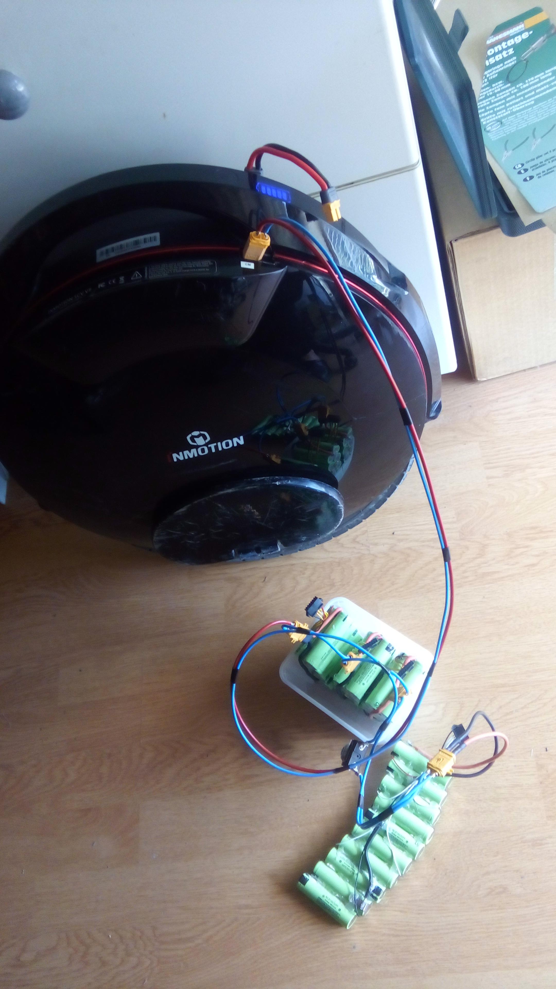

    Ce sont des photos que j'ai récupéré sur le blog de l'application inmotion... C'est un coréen avec le pseudo "chronicle" qui les a posté. Après avoir échanger pas mal avec lui, il a aussi fabriqu
  • J'ai utilisé des cellules Panasonic de 2900mAh, achetées ici : https://eu.nkon.nl/rechargeable/18650-size/panasonic-ncr18650pf-3-7v-2900mah.html Montées en 20s2p comme la batterie d'origine
  • C'est uniquement sur la batterie externe (heureusement !) Avec la batterie interne je fais entre 35 et 38. Il faut que je fasse le test précis un de ces jours. En tout, j'aurai donc au moins

Je me suis aussi intéressé à la possibilité de brancher une batterie externe sur ma V8.
Pour l'instant la seule avancée concrète sur le sujet a consisté à "externaliser" la liaison entre la batterie et la carte mère
L'idée étant de pouvoir brancher au choix la batterie interne ou la batterie externe.
Concernant celle-ci, je me pose quelques questions :
1 - cette batterie externe devra-t-elle obligatoirement inclure un BMS ? Ma question ne concerne pas l'usage du BMS pour la recharge, mais la nécessité éventuelle que pourrait avoir la carte mère des informations individuelles par cellules pour fonctionner correctement.
2 - je me suis rendu compte que la batterie d'origine de la V8 est pilotée par la carte mère. Càd que quand la roue n'est pas allumée, sur le connecteur XT60 de la batterie on mesure 0V. Je ne m'explique pas trop comment ça marche, car je ne me souviens pas avoir vu de batterie de sauvegarde sur la CM, qui paraîtrait pourtant nécessaire pour "réveiller" la batterie principale. Bref, la question est : quid si ma batterie additionnelle n'est pas pilotée, donc tout le temps "ON" ?

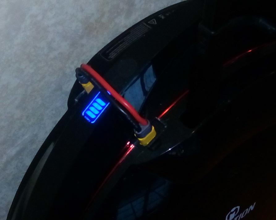

L'étude d faisabilité progresse :
Reste maintenant à trouver comment en faire un montage à peu près sécurisé.

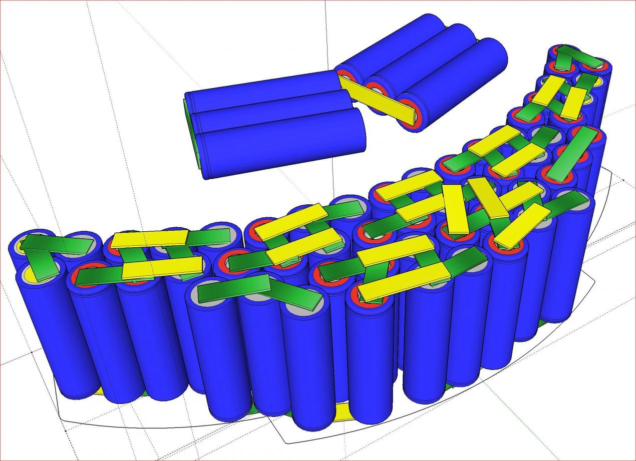

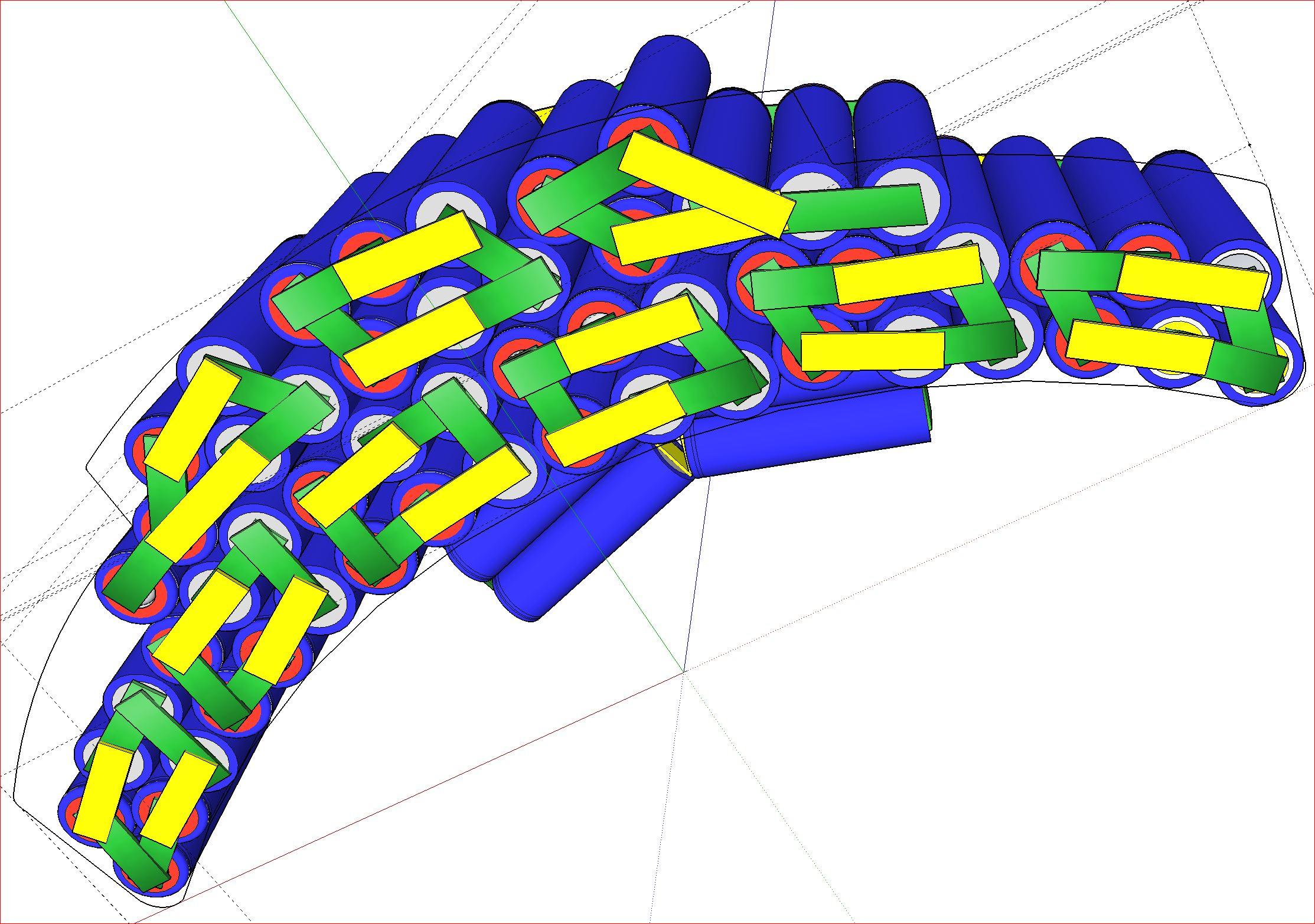

Je suis encore à la phase de l'intention, et je m'initie, m'amuse, avec Sketchup à schématiser une batterie de V8 de 60 éléments(20s3p, 780wh), basée sur ce projet, ça avance touuuuut doucement. Le gars du projet utilise visiblement le bms en banane de son ancienne batterie, optimisé pour les 20s2p de la V8, quid des 20 cellules supplémentaires? 2 ème bms? Mon ignorance en la matière est vaste, et je rechigne à éclater la batterie d'origine de ma V8, qui est loin d'être hors d'usage. Hormis les deux fils de puissance en 84v qui sortent de la batterie, il y a 5 autres fils connectés à la carte contrôleur, donc un bms d'inmotion V8 me semble indispensable, je n'ai pas la compétence pour faire sans.
Je vous livre 2 ébauches du projet, n'hésitez pas à critiquer et à me signaler les erreurs, j'ai volontairement pas connecté le mini pack de 6 cellules à part.
