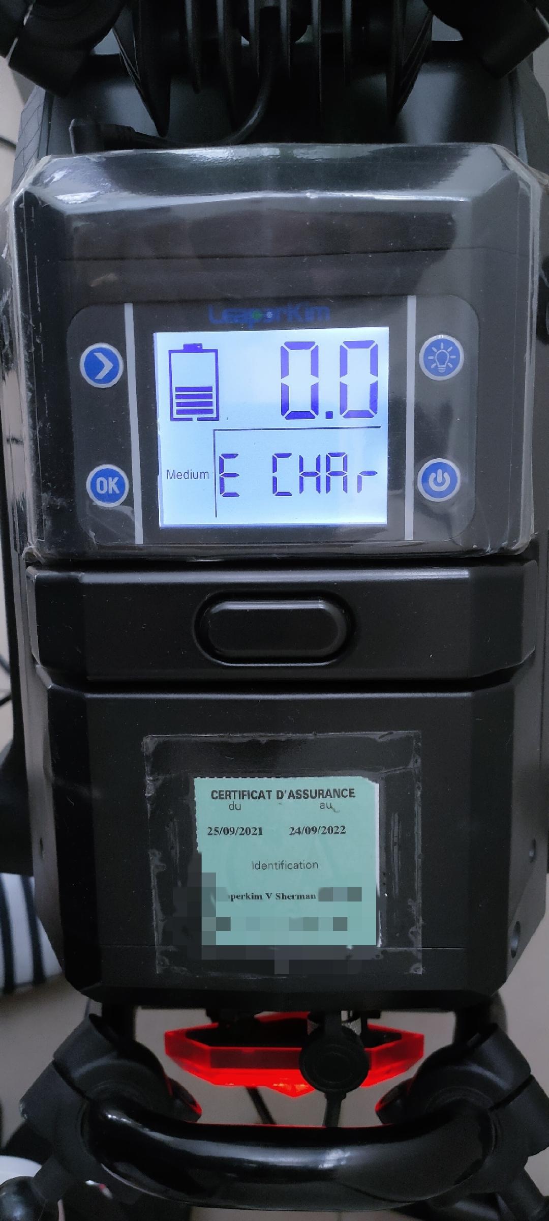

Bonjour, je roule depuis presque 2 ans en Vétéran Sherman V2. Je l'utilise quotidiennement. Je la charge depuis le début en double port de charge avec deux chargeurs 5A. Cela environ 1 fois par semaine.
J'ai eu un soucis dernièrement, pour la première fois, pendant la charge j'ai fais disjoncter les prises. Un des chargeurs a cramé. Depuis je ne peux plus charger. La roue fonctionne normalement (mais jusqu'à ce que la batterie soit vide). Lorsque je tente de la charger avec le chargeur restant, un message d'erreur s'affiche Er CHAr je crois, donc erreur de charge. Je posterai la photo. Et cela sur les deux ports... J'ai commandé un chargeur 8A vendu par Liperkim et qui est censé être bon pour la Sherman sur la description (je croyais que c'était 5A max par port...) Et bien la roue s'allume, elle fait comme si elle allait charger puis le message OFF s'affiche et elle s'éteint...
J'ai vérifié les deux fusibles batterie et ils n'ont pas l'air d'avoir sauté, enfin je ne m'y connais pas trop, j'ai fait des photos. J'ai également regardé la carte mère, ça ne sent pas le brûlé et tout a l'air intact (photo également).
Si quelqu'un a une idée je suis preneur. Je devrais peut-être acheter un chargeur 5A neuf pour tester...

Merci pour la réponse, mais je ne suis pas sûr de comprendre :
Avec le chargeur 8A seul tu arrives à charger mais quand tu mets le 8a+ le 5a tu as le message d'erreur E CHARg, c'est bien ça ?
Non , je charge avec le 8 A et celui d'origine qui fait 5 A donc 13 en tout , c'est quand j'essaie de mettre 2 chargeurs rapides de 8A.( Donc 16 A en tout ) , que le message apparaît et refuse la charge
Envoyé de mon CPH1907 en utilisant Tapatalk
Ton problème c est juste "j ai un message d erreur quand je branche 2 chargeur 8A?
C'est ça , donc ce n'est pas vraiment un problème , c'est normal puisqu'elle n'accepte.que 13 Ampères maximum

Attention les chargeurs 8 A sortent pas loin de 9A souvent
Les nôtres sortent 8,7A. Dont tu dépasse les 13A.
Charger a plus de 11A est déjà beaucoup sur une Sherman, pourtant adepte des charge rapide .
Il y a 11 heures, Sboubydesnight a dit :
Hello, merci ça m'aide, ça veut dire que ça ne vient pas de mes chargeurs puisque le 8A que j'ai essayé ne fonctionnait pas, la roue passait en OFF. Et le chargeur 8A en question était neuf, je venais de le recevoir je l'ai commandé après l'accident de charge, c'est le même que le tien et au même prix. Je l'ai testé seul sur chacun des ports de charge et le résultat est le même. Cela montre bien que ça vient de la roue. Puisqu'elle fonctionne parfaitement mais n'accepte plus la charge, c'est je l'espère certainement les 2 fusibles, je ne les ai pas encore testés. Ils sont en 50A. Au ça où j'ai commandé des 100A puisque dans la vidéo des Wheelers Pros sur la Sherman d'il y a un an on voit bien les fusibles de 100A, c'est d'ailleurs décrit et expliqué. Ça me rassure, je pourrai utiliser mon 8A par la suite, il n'est donc pas défectueux et c'est compatible, ouf^^
