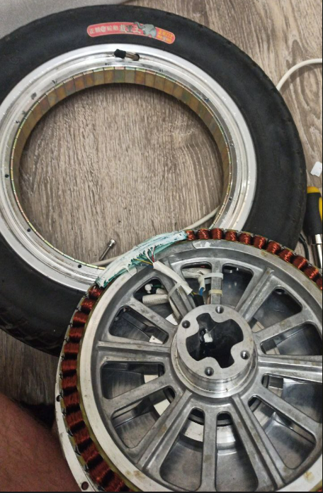

Je me demande si la photo, ou la vidéo, vient de la même roue. Sur la vidéo on voit très bien le porte bobine qui a glissé vers l'extérieur

Et c'est après 800 km de bons et loyaux services que la T4 de prêt vient à faire des claquements suspects.
L'investigation commence..

Oups... Ben faut démonter le moteur :( Peut être le capteur a effet hall qui a bougé (et donc, le stator). Même symptome que sur la S22.
Le numéro de série est il éloigné de celui là

Pohuidalshe sur un groupe Telegram Russe est en train de démonter son moteur
image.png.4035fdda94fc123554af2c244dbe60a2.png*

A voir si c'est pas un ajustement du roulement dans le couvercle, car le stator qui a glissé ca fait plus un bruitcyclique comme un caillou qui taperai dans le garde boue métallique. C'est peut être ça plutôt:

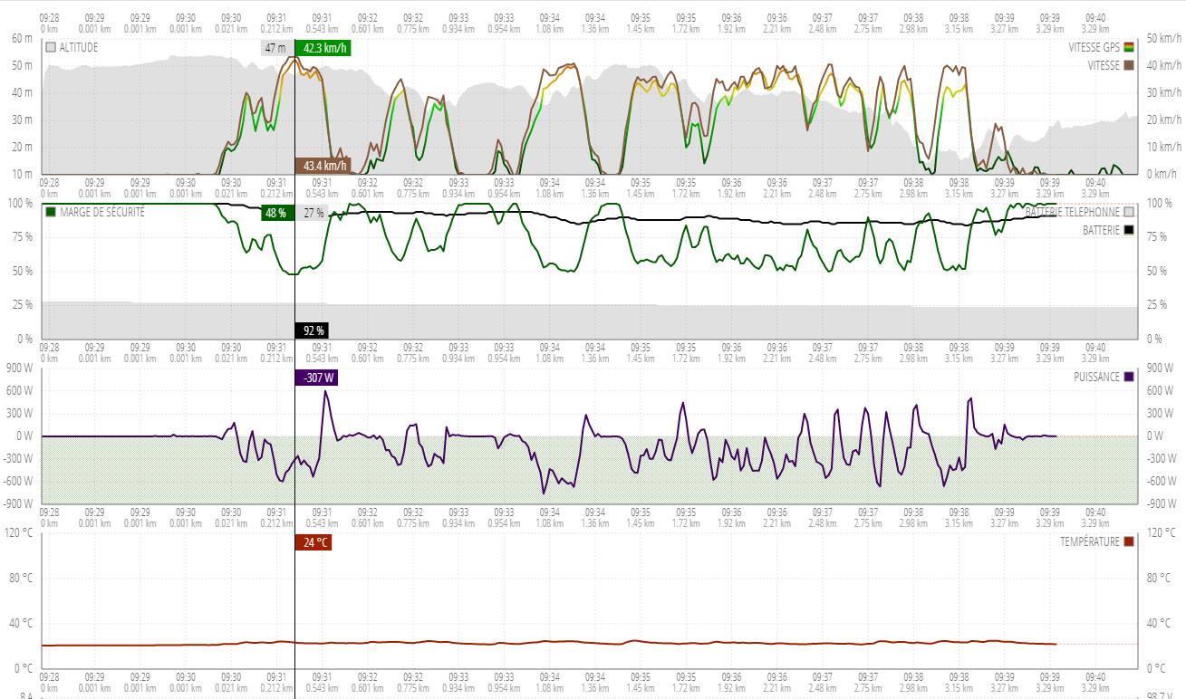

J'ai la roue depuis le 23/09. Je viens de la charger pour la première fois depuis la charge initiale.
Il restait environ 10% de batterie quand les triple bips batterie faible sont arrivés lors des accélérations franches.
C'était 10% selon l'algorithme normal EUC Word, qui positionne un peu au dessus de Wheelog, un peu en dessous de l'appli Begode. Du coup l'algo optimisé c'est le % batterie avant les bips.
Bon sinon, ce qui vous intéresse... Combien de km j'ai fait ?
75,6 km de pistes cyclables principalement, A/R de 2 fois 6 k avec 30m de dénivelé sur les deux derniers (premiers au retour) km..
J'ai aussi fait un trail de 5.25km en off-road, 60m de dénivelé (2 km de montée en lacet, plateau, 2km de descente).
Je trouve ça pas mal du tout, parfait pour mon usage
Nouvelle VMax:
Ma vitesse de croisière est maintenant plus proche des 40 que des 30. Cette roue est juste géniale!
(J'ai pas battu mon record perso qui est 42,7km/h (mais moins longtemps et avec un cutout) en Mcm3 (oui... MCM3)
Faut vraiment que j'apprenne à me servir d'EUC World correctement histoire de sortir le même genre de graphique pour voir. Par contre j'ai vraiment pas envie d'aller à 40 sur ces machines :D
