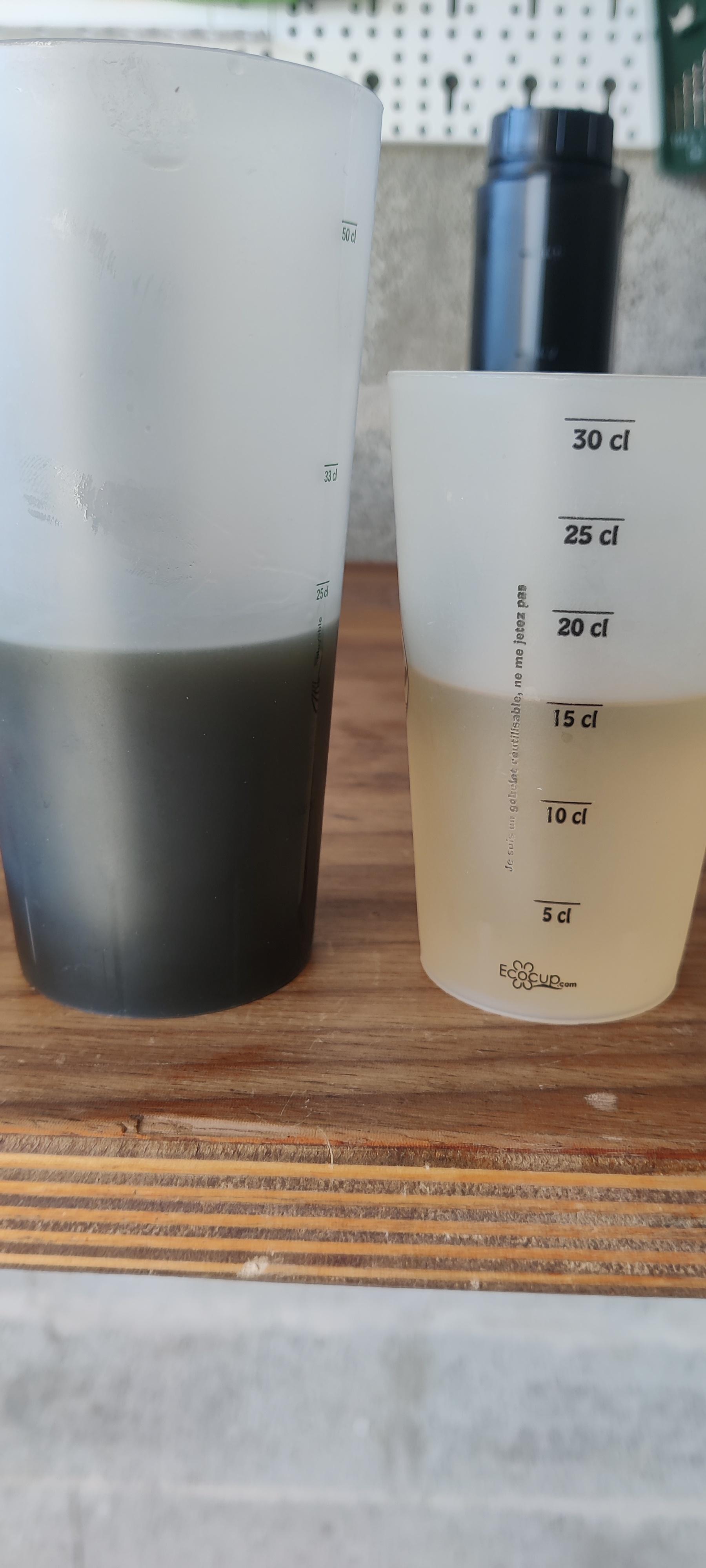

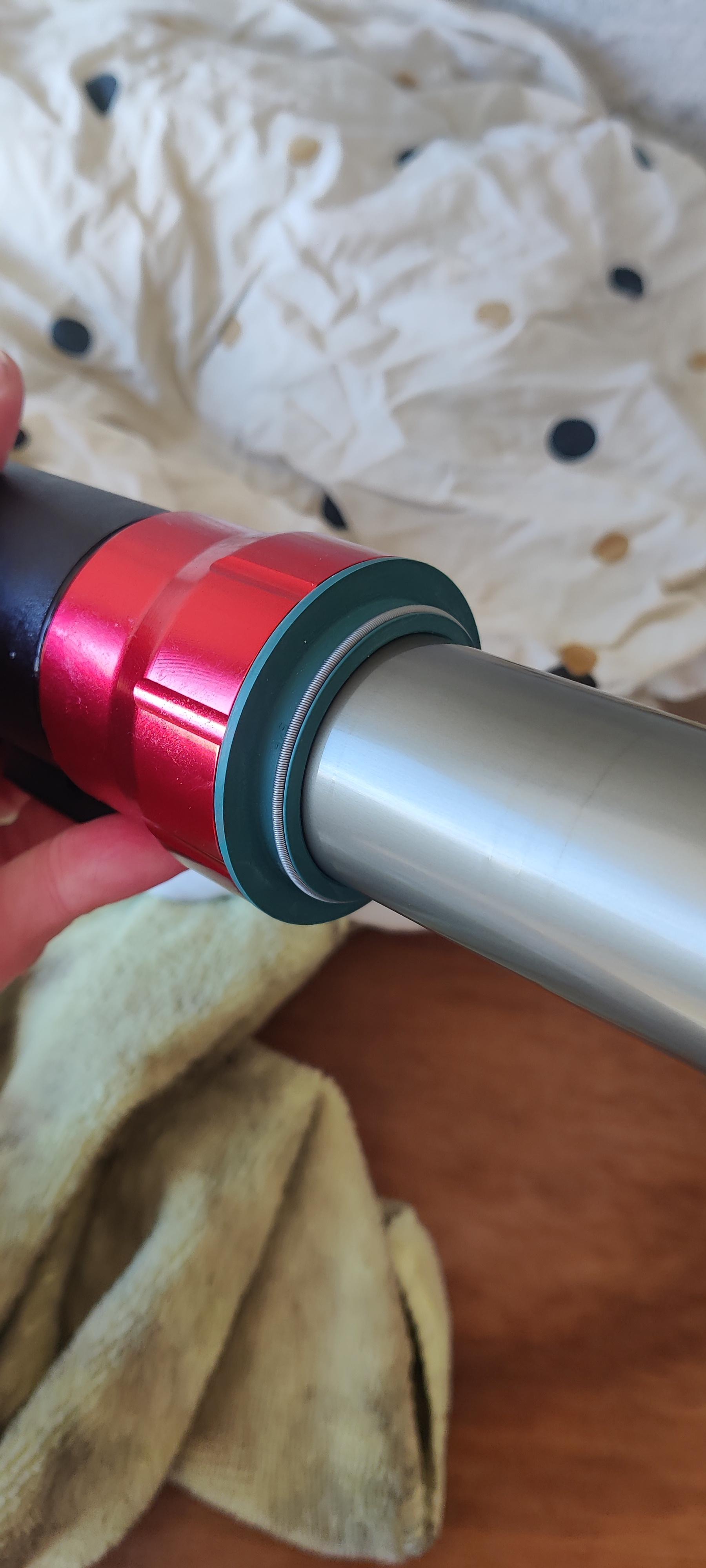

Le verre a gauche c'est l'huile que j'ai sortie du tube et a droite la nouvelle 🤣
Pas de décapeur rien et c'est vraiment facile a faire, il faut juste pas avoir peur d'en mettre partout 🤣

il y a 6 minutes, Slicey49 a dit :
Pour ne rien perdre nous on utilise une seringue et c’est top encore plus si elle est graduée 👍🏼
Il y a 1 heure, Slicey49 a dit :
C'est toujours bien d'avoir des photos merci, tu as mis quel huile, 5w ou 10w ? Tu a changé l'huile après combien de km ? Et quelle est ton ressenti quand tu roules avec la nouvelle huile maintenant ? Tu sens la différence ?
Il y a 20 heures, PhilWheel a dit :
J'ai mis de la 5W et je l'ai changé apres 7000km environ :)
J'ai l'impression que c'est plus smooth que avant, apres ca depend des marque mais peut etre que je testerais la 10W la prochaine fois parce que j'aime bien quand c'est plus "rigide". Surtout que a la fin j'avais plus d'huile dans la suspension de gauche xD J'avais une belle fuite que j'ai laisser trainer.
  • +1 1

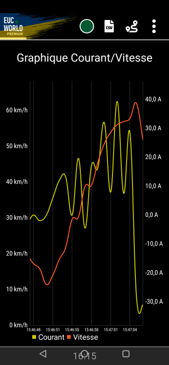

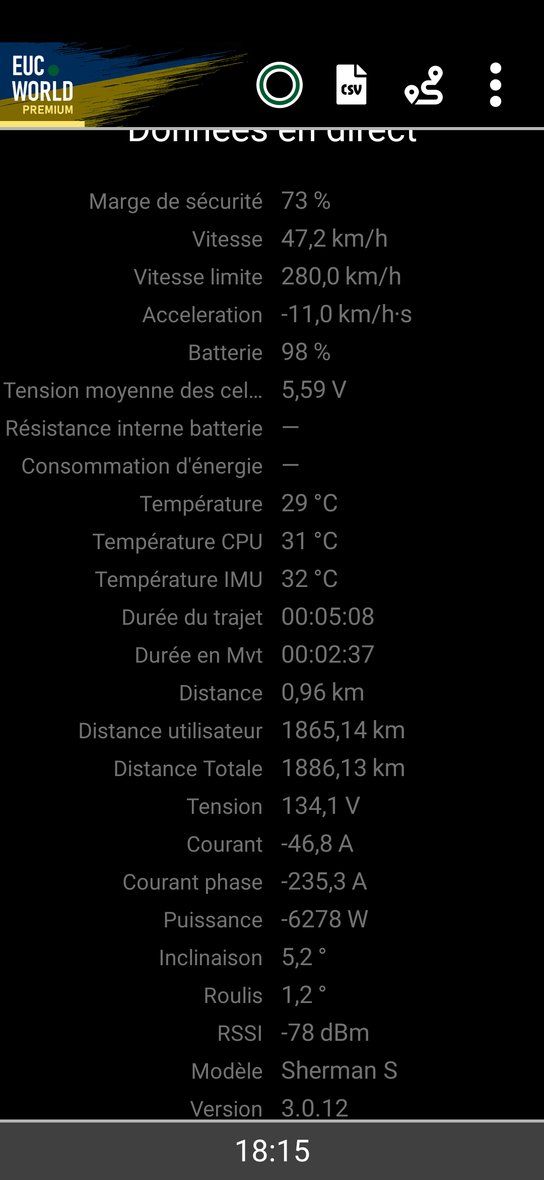

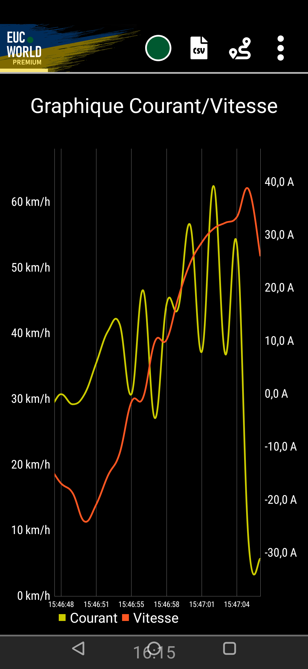

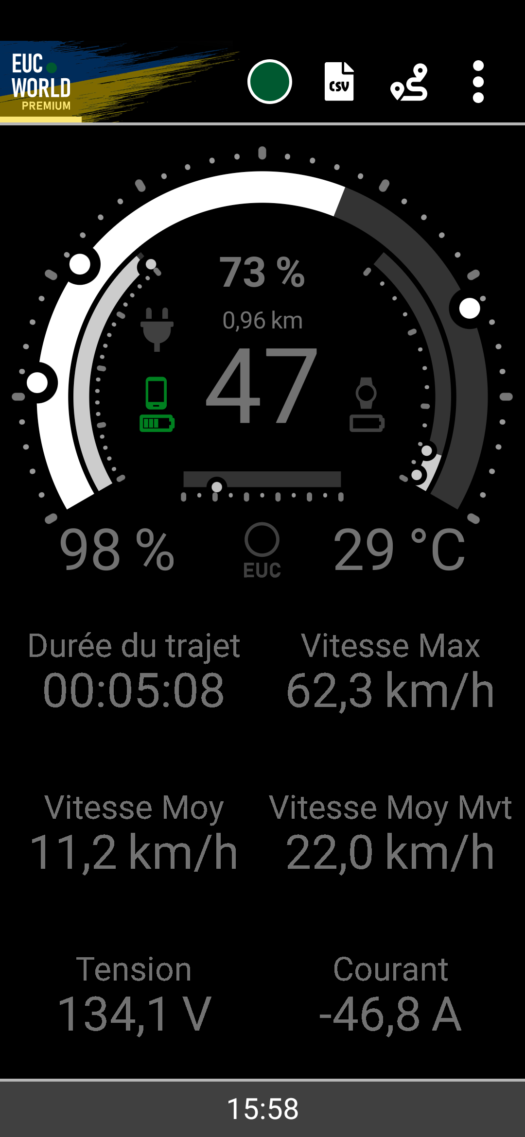

🔌⚠️🚨Alerte problème de surtension Leaperkim à pleine charge🚨⚠️🔌
 ...! Besoin d'aide !...

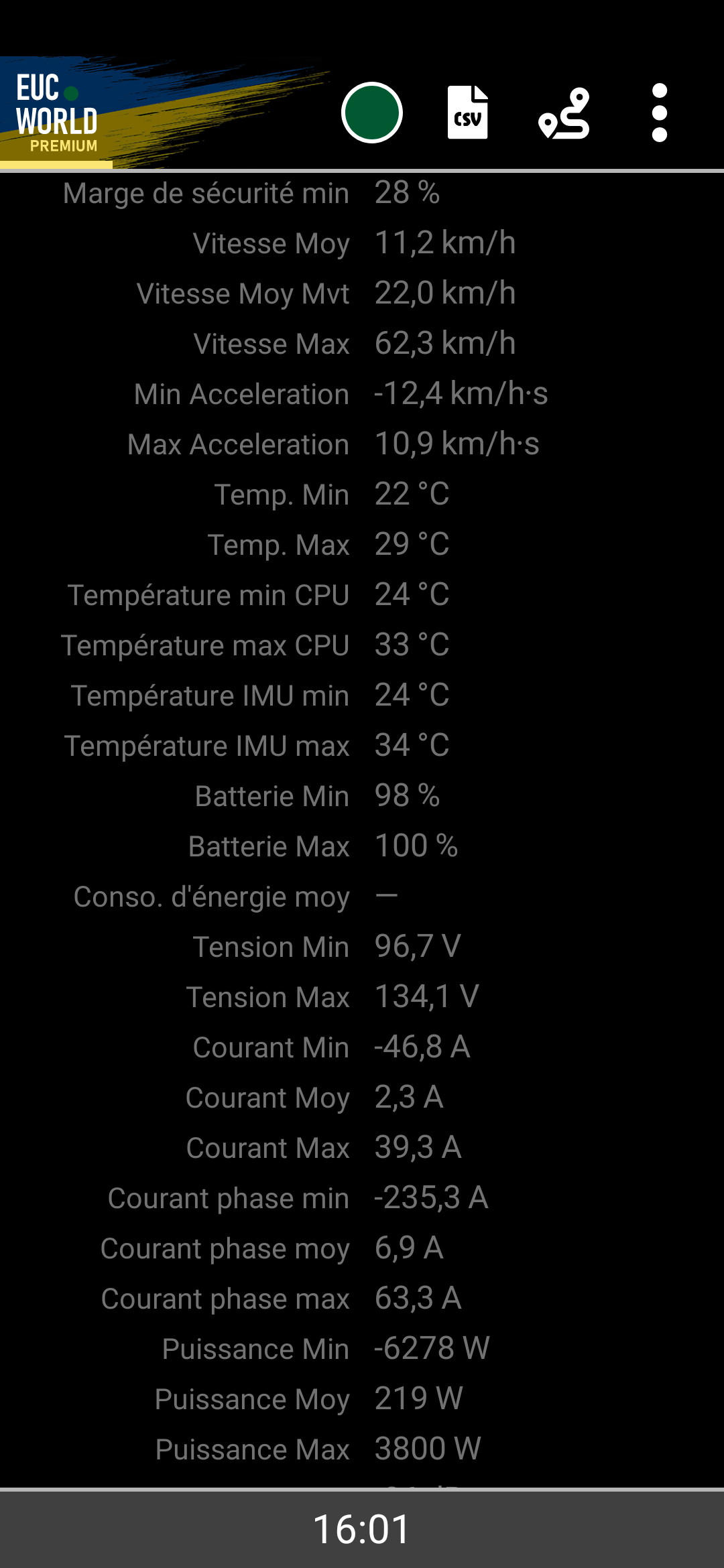

 CUT OFF au freinage pour moi 😱 (attention en descente aussi possible).
 [Le problème est bien connu chez Leaperkim , et notamment re-soulevé dernièrement avec la Lynx (d'ailleurs mise à jour de leur firmware) , je le savais mais bon ça vient quand même de m'arriver 😭 ...]
 Ma roue est morte ⚰️ , impossible de la rallumer (je pense que au moins la carte mère est grillée) , mais surtout elle ne se coupe plus non plus , depuis plusieurs heures le moteur ne s'arrête plus de s'engager et se désengager par à coup (voir et écouter la vidéo).
 La tension est montée à plus de 134v (pour du 100.9V max théorique 😱) , donc peut être est-ce un système de sécurité permettant d'évacuer le surplus de cette manière ?
 Si quelqu'un sait expliquer?
 Et aussi me donner la conduite à tenir pour éviter une éventuelle catastrophe incendiaire 🔥🔥🔥 (pour l'instant elle va rester à continuer ses convulsions dans le jardin donc toute la nuit jusqu'à ce que j'ai des réponses de mon revendeur) ?
 Merci 🙏🙏🙏
il y a 1 minute, Cormo a dit :
Ça me surprend à chaque fois... Les gens roulent à 60 km/h sur des engins instables par nature et s'étonnent de se gaufrer. La sélection naturelle devrait résoudre le problème d'ici quelques générations.
Je ne suis pas étonné de me gaufrer (je dis bien que je savais d'ailleurs que ça pouvait arriver) , mais je demande juste de l'aide, une aide qui pourrait être utile aussi à la communauté, en avertissant également (je le fais ainsi , et reconnais mon erreur) ...
Peux tu m'aider ? (Ou souhaites tu juste l'extinction des gens de mon espèce ?)
@Cormota réflexion aurait pu aussi fonctionner à 50km/h et aussi à 40km/h et ... aussi à 30km/h... etc, jusqu'à remettre en cause l'existence de toutes nos roues.
Rouler à 60 sur une Sherman-S, bien protegé sur une route de campagne (semble t-il au vu de la photo) me parait pas déconnant.
Dans son message, il a averti la commu qu'il peut y avoir un bug, ou qu'il a fait une connerie, et que dans tous les cas c'est pas mal d'en discuter

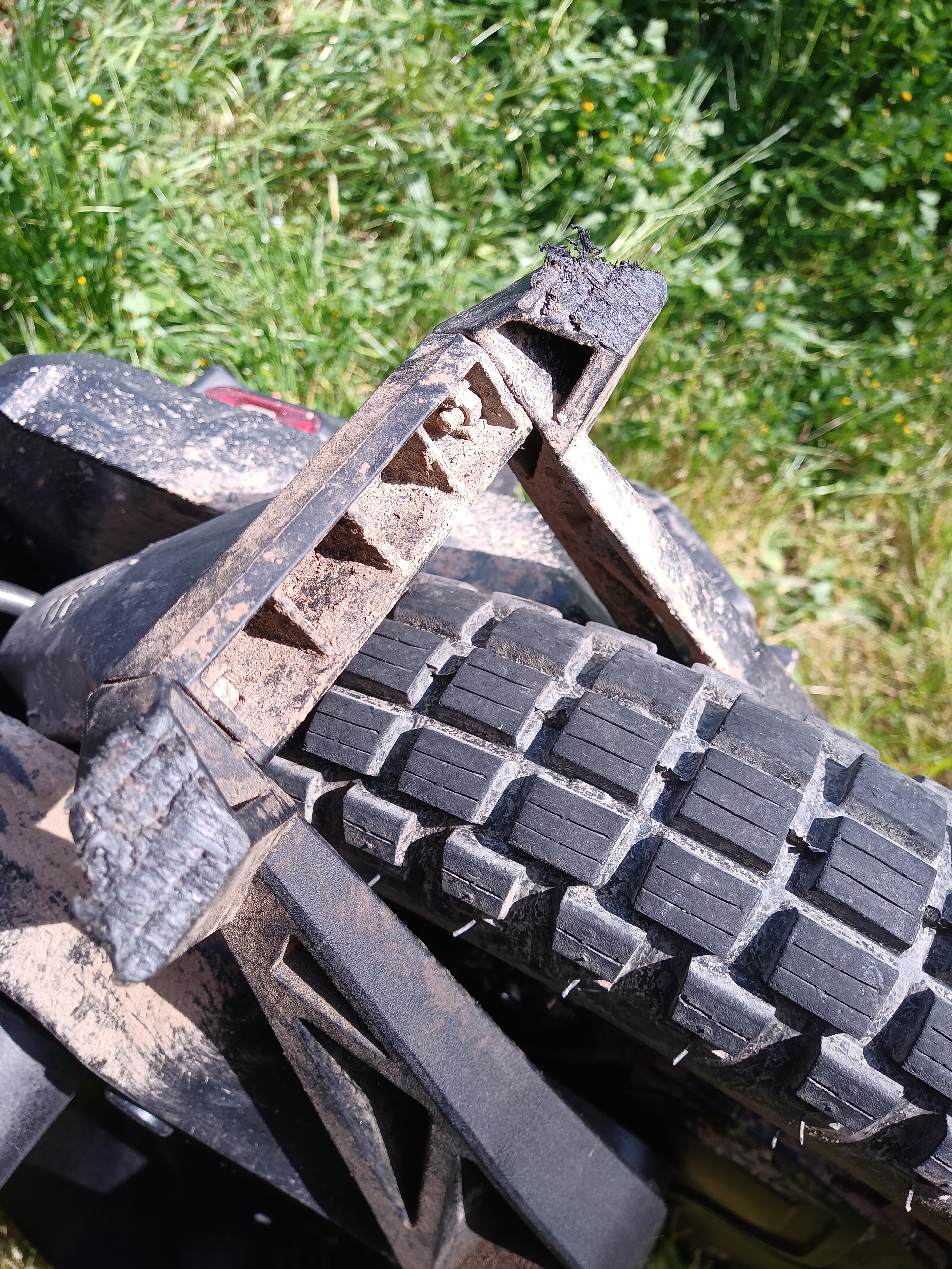

Le 17/04/2024 à 17:52, IDR75 a dit :
Bonjour, est-ce que l’un parmi vous aurait les références des petits Pico qu’on installe à la place de vice sur les pédale de la chaman S de façon à avoir une bonne adhérence avec les chaussures
Tu parles de ça ?
https://hulaj.market/veteran-sherman-s/299-veteran-sherman-s-pedals-pin-set.html
Il doit y avoir l'équivalent chez tous les marchands de vis... 🤔
Il suffit de mesurer le diamètre des vis en place...et d'estimer la longueur nécessaire. ;)
