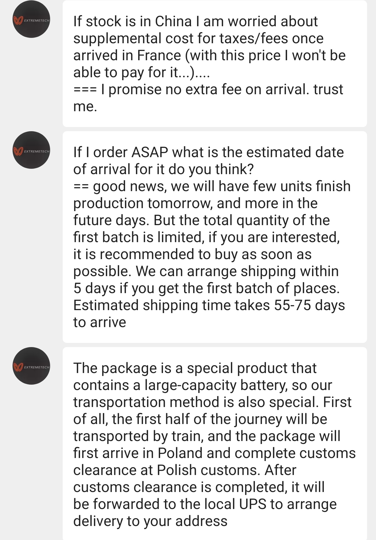

Si ta roue voyage par le train , c'est 20 jours . Dans le Pas-de-Calais, a Dourges (plateforme multimodale) , il y a un train appelé train block qui fait la liaison entre la Chine et la France en 20 jours sans s'arrêter (en autre pour Decathlon).
Cest sûrement vrai pour decathlon qui reçois ça en 20 jours jusqu'à dourges mais les roues s'arrêtent en Pologne à ma connaissance c'est là bas qu'ils ont un entrepôt et ce de là bas qu'elles sont dispatches en Europe
et je pense pas que le train roule 20 jours sans s'arrêter ne serait-ce que pour changer de conducteur ou détaché ou rattaché des wagons au fil du trajet.
La roue qu'il a reçu doit être la mm que celle qu'on recevra sauf que comme elle a pris l'avion c'est lui qui l'a monté et c'est sûrement pour ça qu'il a mis du tps à la monter puisqu'il le fait pour la 1ere fois
La notre sera monté par des chinois directement puisqu'on la recevra entièrement monté
Nous sommes au moins 2 sur ce forum à avoir reçu un numéro ups qui nous dit que la roue est partie (ou presque) de la Chine et si la roue est partie ça veut dire qu'elle a été fabriqué y'a au moins 1 semaine en usine. Et y'a une semaine presque personne dans le monde n'avait reçu de s pour tester et faire de retour pour qu'ils puissent faire des changements.
Et donc à par si y'a un gros problème de CM ou de jante ou de moteur je pense pas qu'une V2 verra le jour tout de suite

il y a 15 minutes, Phil 95 a dit :
