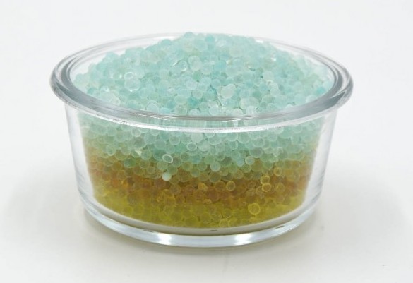

Perso, je ne vois pas de problème, une roue résiste aux écarts de température. Cependant, méfiance concernant l'humidité car même si l'électronique est relativement tropicalisée, une ambiance sèche est préférable. Je te conseille d'acheter un sac de silicagel ~500 Grammes, qu'il faudra réactiver tous les ~3 mois, ~1 heure dans un four à ~140°C. (j'ai mis des ~ car rien n'est critique).
Bien sûr il faut que l'accu soit valide, un stockage long peut se faire avec une charge maintenue entre 1/3 et 2/3. Si elle est chargée à fond, elle vieillira un peu plus vite. Même à l'arrêt une roue consomme un peu (mode veille).
