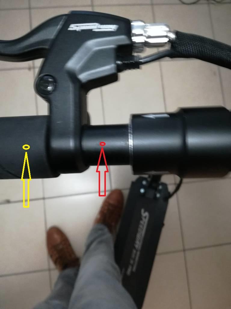

il y a 25 minutes, killingzebill a dit :
c'est l'axe ou est fixé cette bague qui tourne
C'est la pièce flèche rouge qui tourne dans le tube flèche jaune ?
C'est bien la pièce flèche rouge qui tourne mais de l'autre côté pas côte flèche jaune
Envoyé de mon BND-L21 en utilisant Tapatalk
C'est bon j'ai résolu mon problème en fait il suffit de tourner vers l'intérieur la poignée et ça se visse sans outils. Rassuré car je craignais l'accident.
J'ai plus qu'à desserrer ma bague de pour redescendre le frein qui du coup est trop haut et ce sera parfait.
Merci pour ton aide.
:yaisse:
Sert bien la poignée de frein mais pas trop non plus, à deux mains arrange toi pour qu'elle tourne en forçant un peu , de cette manière en cas de chute de la trottinette la poignée va tourner et à moins de chance de casser, mais pas impossible, j'ai toujours fais comme ça sur mes deux roues (chute de moto à l'arrêt par exemple)

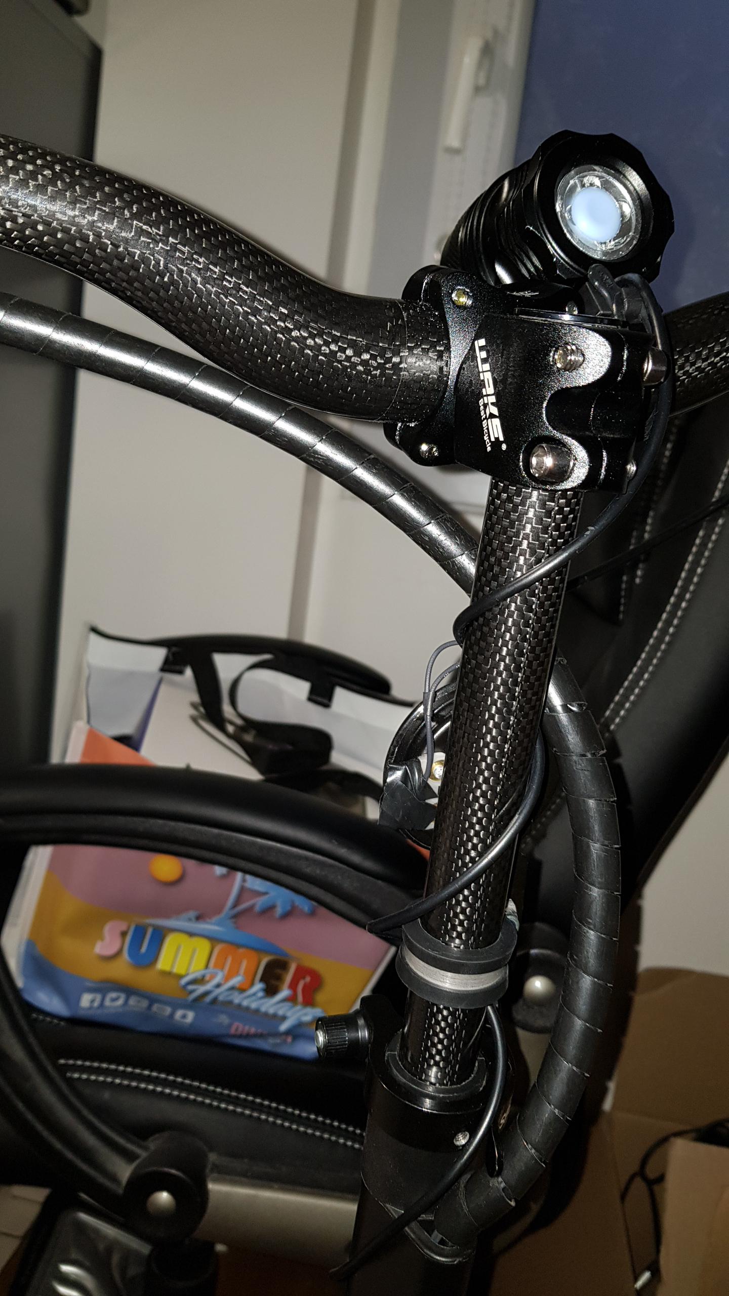

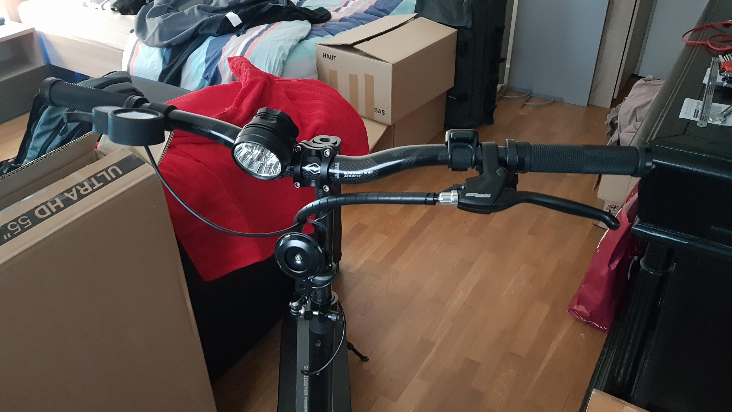

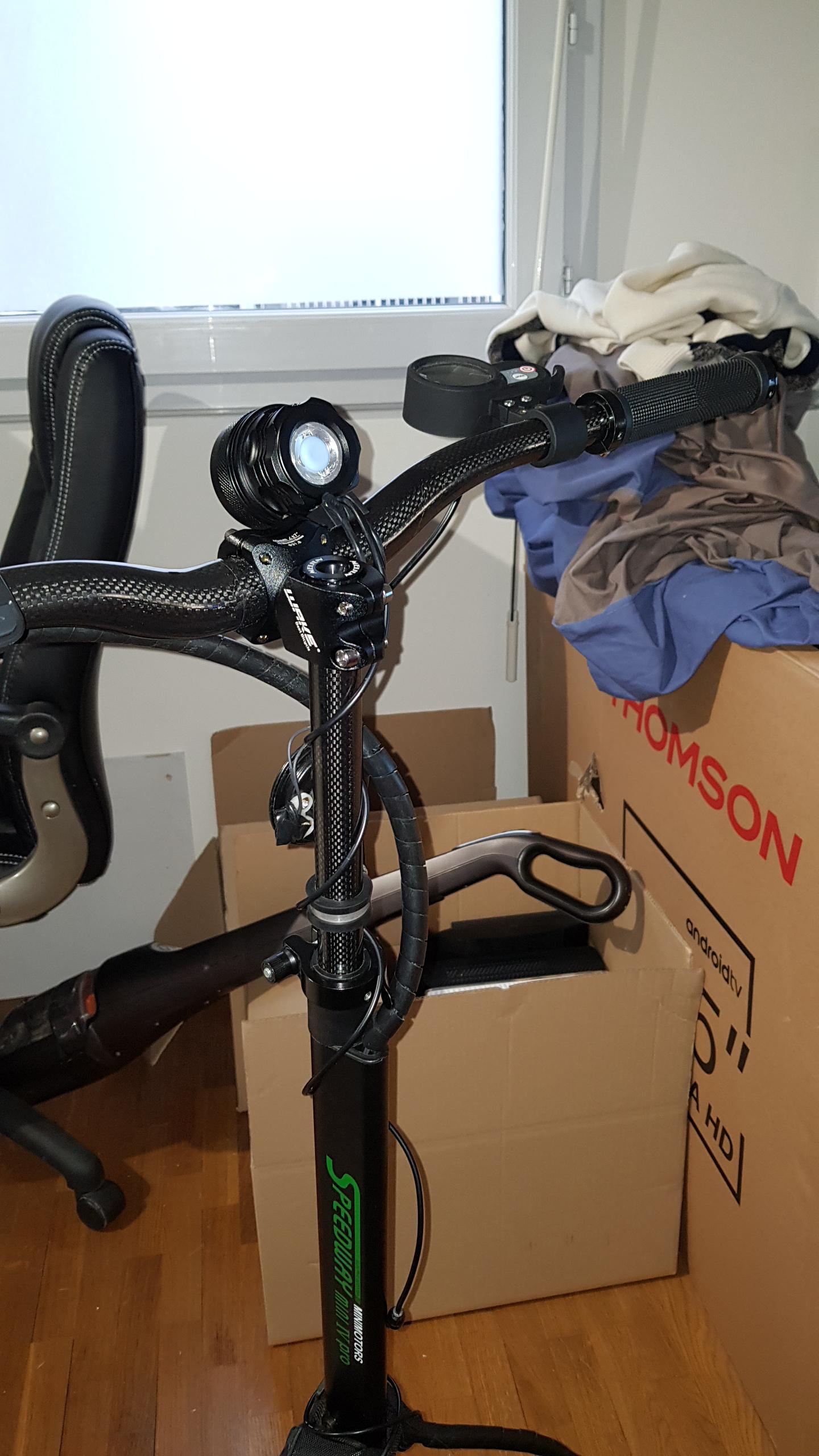

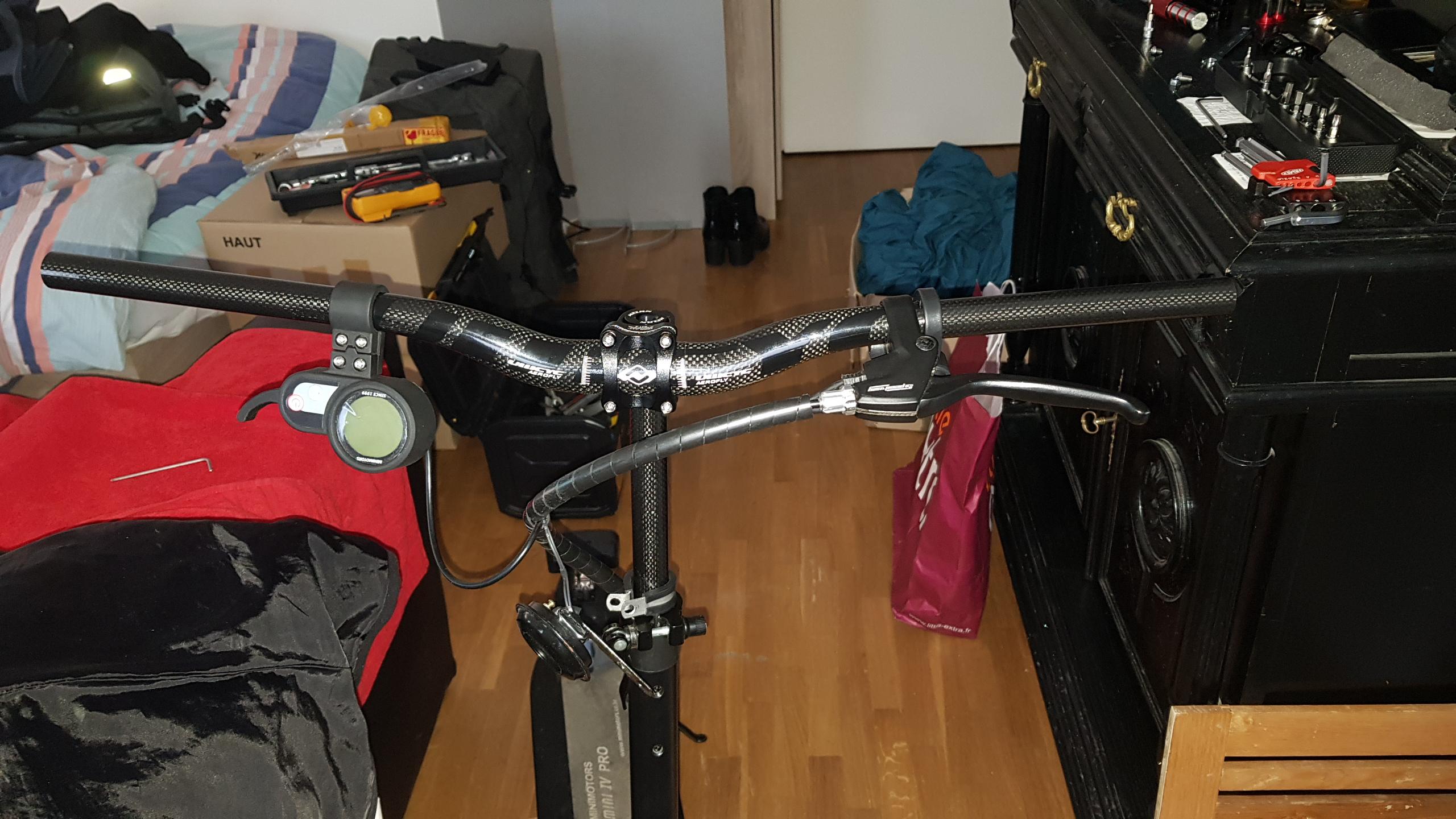

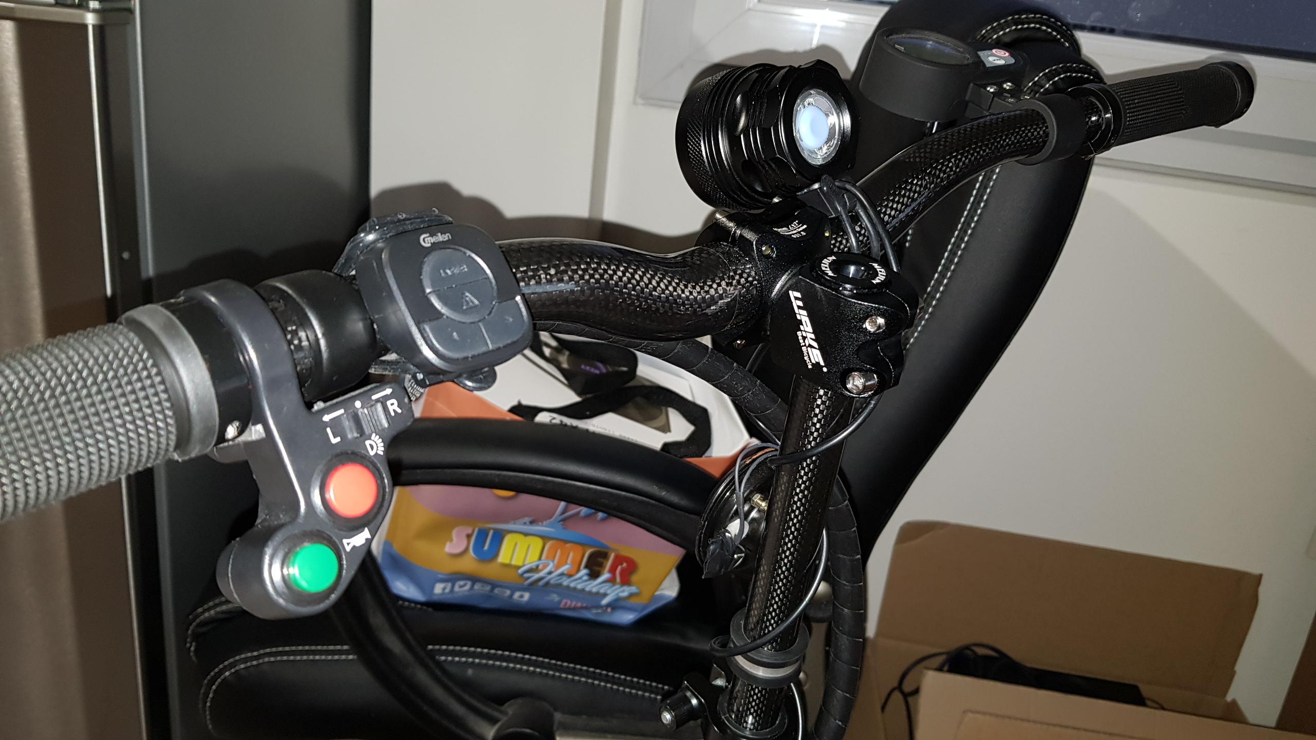

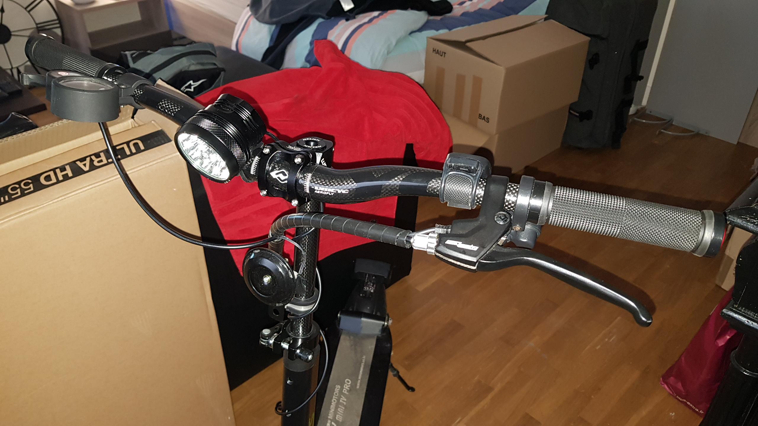

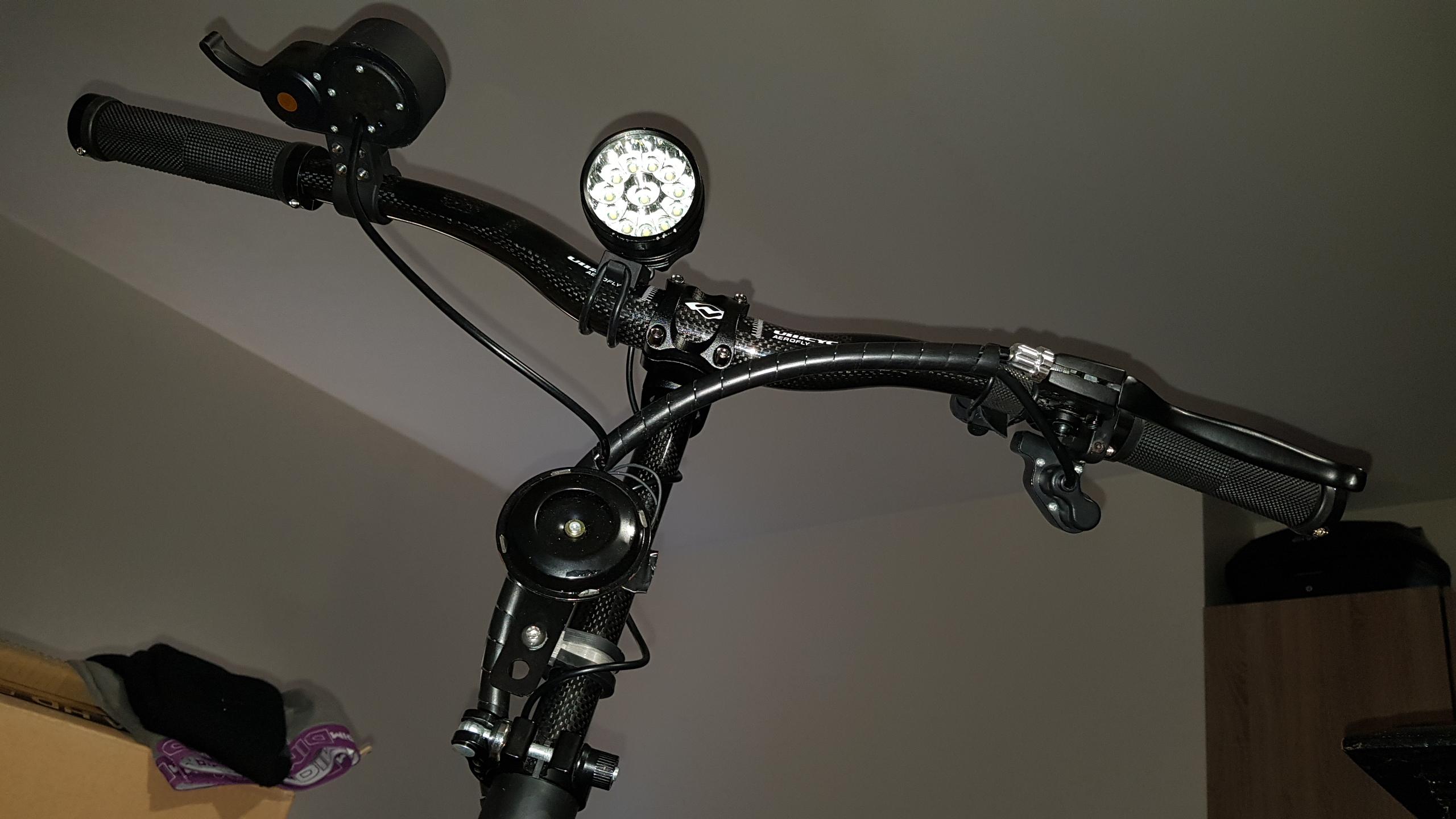

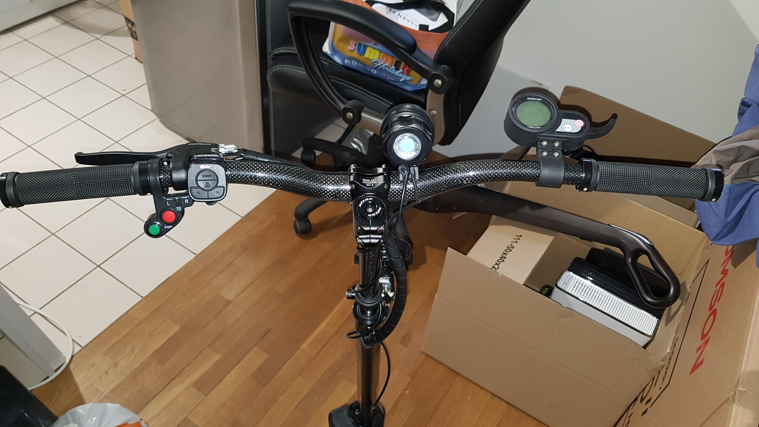

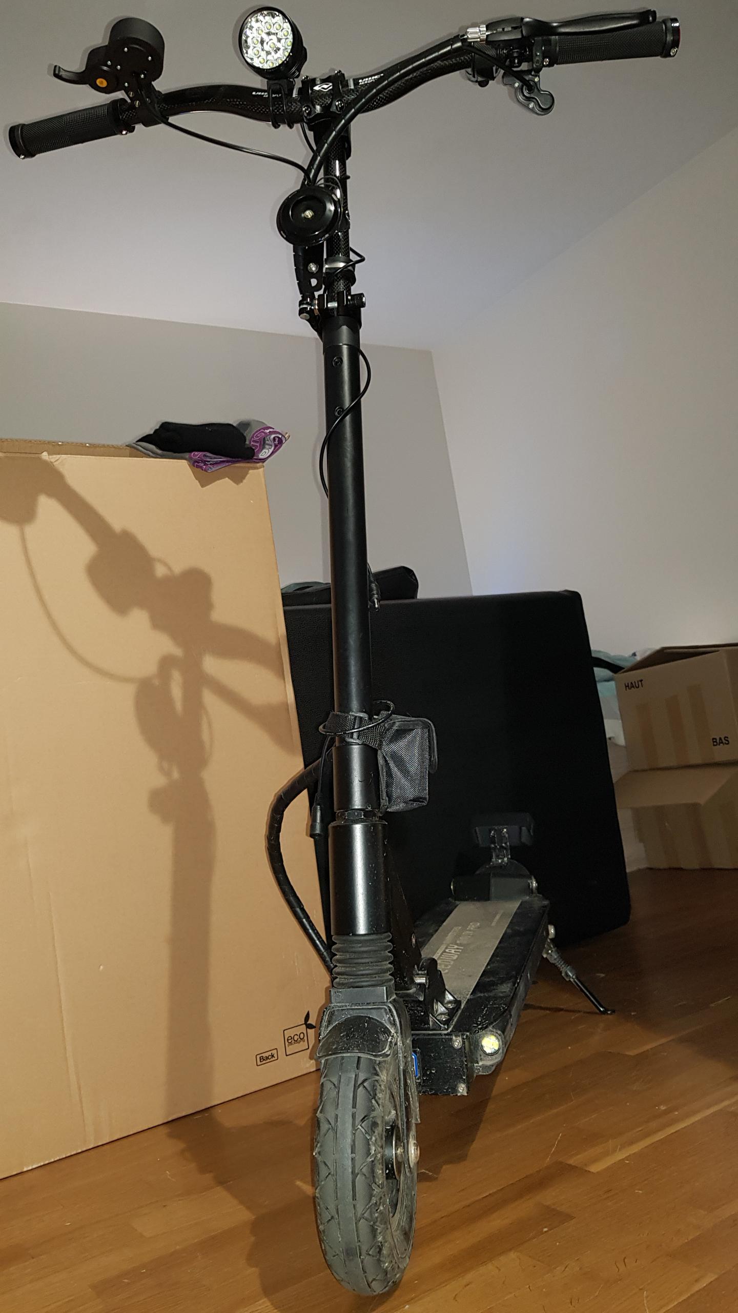

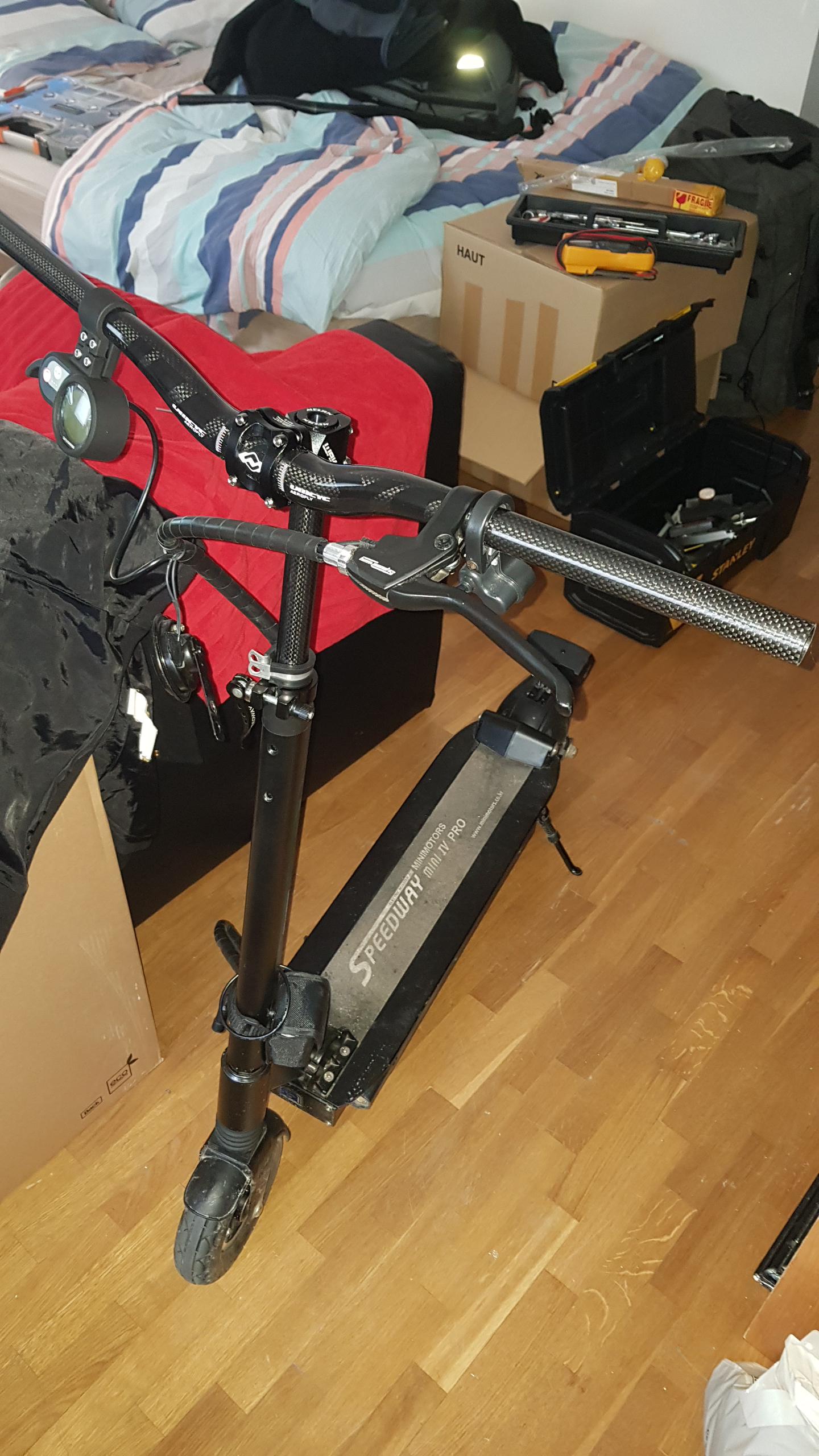

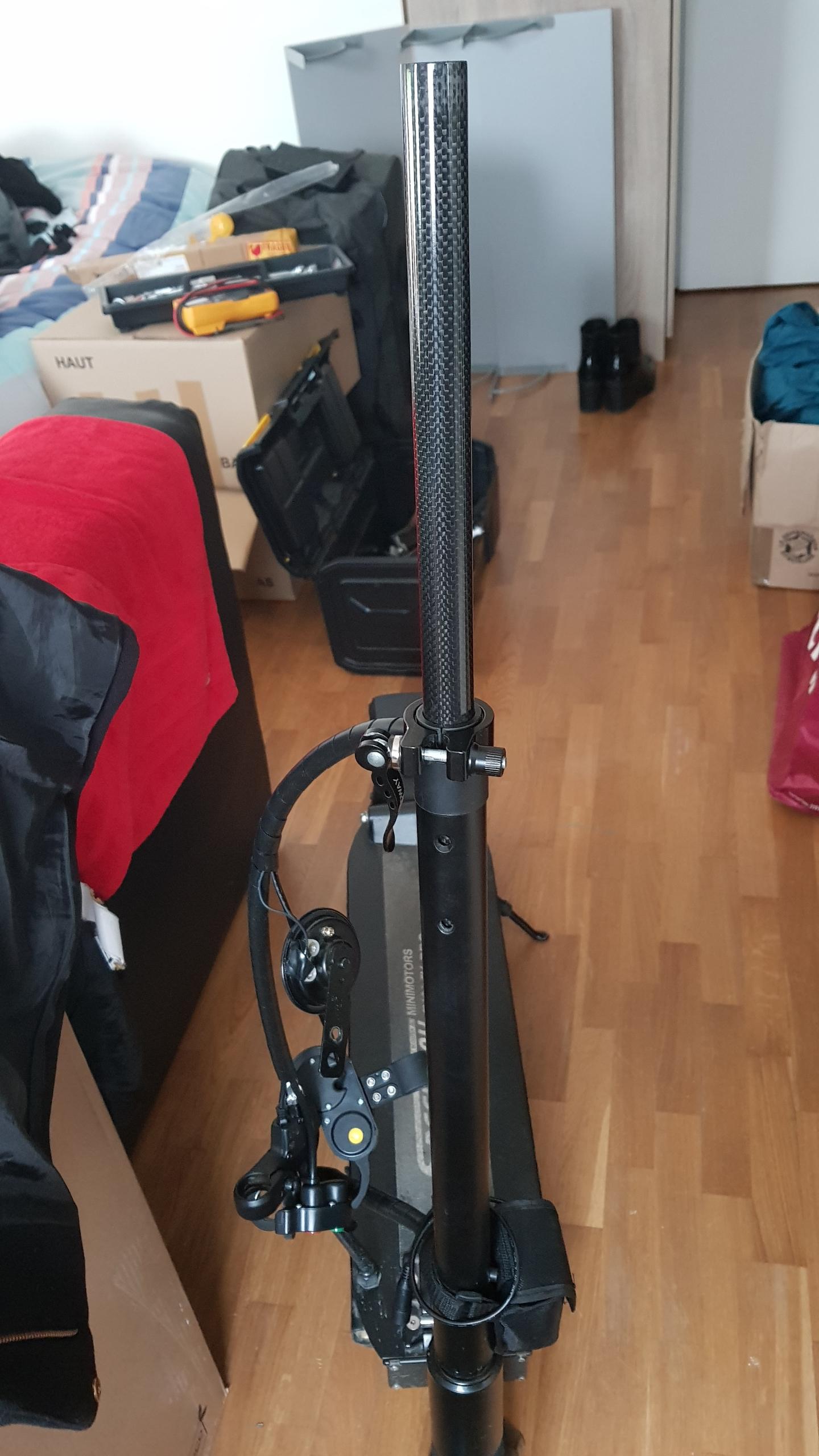

Le 01/03/2019 à 12:18, valentinoeval a dit :
Tu ne parlerai pas de la mienne par hasard ?
20190119_171524.thumb.jpg.db29a3348b09abc5a26becf3ecb66b5d.jpg20190119_130837.thumb.jpg.3640cec5b893dfe69e1e8165b5654b41.jpg20190119_132424.thumb.jpg.a3245f75e21bd2167295e9446b6a0487.jpg20190119_132431.thumb.jpg.586447429c14f46625d96d9fb9498c95.jpg20190119_153455.thumb.jpg.d0b4b64225cd2861183b274e8a6c1fd2.jpg20190119_153509.thumb.jpg.55ed417e7fe5de1ccf9143dc4193b141.jpg20190119_153527.thumb.jpg.f5993d22076fb7fc882d075df8f6250a.jpg20190119_153546.thumb.jpg.b621d9894819cfc3c19934dbb7c8dcb8.jpg20190119_171412.thumb.jpg.7ec6bb26b230fb57cdedba0639fb4f67.jpg20190119_171433.thumb.jpg.a97e7bf7167368e80b8e74466cbd9cb8.jpg20190119_171506.thumb.jpg.e0db23fb9e6f6b9c5af2fdba600522aa.jpg
Bonjour, Dit moi je serais intéressait pour mettre un autre guidon aussi sans découpé mon guidon d'origine,
Donc je voulais savoir qu'elle est le diamètre de ton tube de la direction?
j'ai mesuré le tube d'origine j'ai l'impression que c'est du 24mm mais pas sur
j'aimerais que tu m’éclaircisse un peu plus sur çà! merci d'avance :D
Il y a 5 heures, Lil Shiva a dit :
Salut, oui en effet il te faut un tube de 24mm de diamètre. Cependant si tu change le tube d'origine par un autre bien rond tu vas devoir poncer la petite encoche du collier en plastique noir dans lequel on passe le tube. C'est une action irréversible donc à ne pas prendre à la légère. Sur le tube d'origine cette encoche en triangle permettait d'empécher le tube de la direction de se désaxer par rapport à la roue.
Il y a 5 heures, valentinoeval a dit :
Ah super merci à toi!
donc je viens de voir l'endroit a poncé sur le collier en plastique, c'est pas trop un souci çà! un grand merci en tout cas pour ton aide!
je commande du 24mm alors ;)
