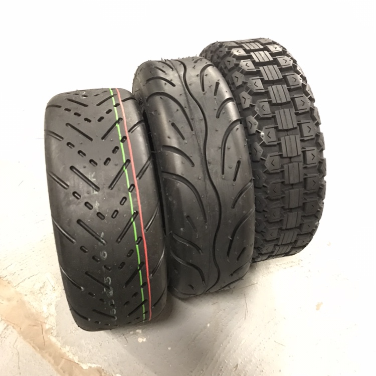

Je crois que le sujet a déjà été abordé mais je ne le retrouve plus.
les pneus crampon de la dualtron ultra sont il adapté à la route ou est ce vraiment casse gueule ?
car j’aime bien le look avec les crampons mais si il faut mettre des pneus route pour la sécurité je me passerai du look
