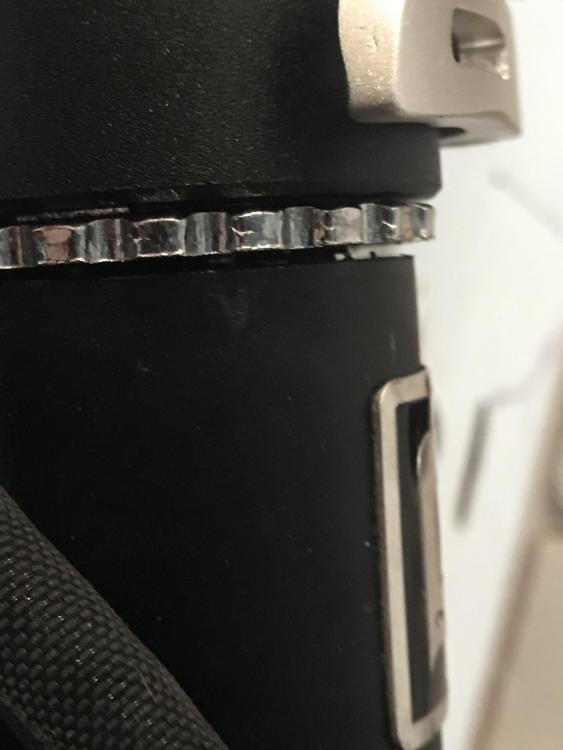

quelqu un a resolu les problemes de colone qui se balade?
il y a 13 minutes, MG.ultra a dit :
Il doit aussi tenter de regler ce probleme de colone qui bouge d avant en arriere. Que c est desagreable. J espere qu une fois la bague crantee serrer sa ira mais j ai des doutes quand mm!!
Salut @MG.ultra
Cela ne vient pas forcement de la couronne crantée le jeu avant/arrière, mais les 3/4 du temps c'est l'attache rapide qui n'est pas assez serrée !!!!! ?️???
Comme @Didier.94600. Si tu n'arrive ps à serrer il est possible qu'il faille mettre une feuillard de cuivre pour rattraper la différence de diamètre entre la colonne et le mécanisme. Ensuite, il y aura toujours de la "souplesse" car la colonne est super haute, ça fléchit forcément.
Petit tuto de nos amis Russes @MG.ultra ??️?????
Niveau bague j ai serrer de toute mes forces jusqu a casser l atache rapide en 2 et j en ai racheter une nouvelle. Je pe pas serrer plus je me suis deja fai mal d ailleur.
apres je pense aussi qu il en aura pour bcp plus longtemp je vais le prevenir et l orienter par chez nous des qu il coincera. ( j espere pas trop souvent!)
Etrange @MG.ultra c'est sur une DTU ? C'est le tirant en M6 qui a pété alors pas le collier ???
Moi j'ai remplacé l'attache rapide en M6 par un boulon + écrou de M8 en inox marine et j'ai serrer au Max et il a pas cassé mon collier !!!
Par contre le boulon tire bien la tronche, lol mdr ???️????? mais plus de jeu c'est terminé !!! ?
Modifié par Didier.94600
modification
Oui didier c est pas le collier mais l ecrou qui c est couper en 2 ! La j ai serrer a mort et je croi que j ai identifier le mouvement de balancier. Il est situer juste en dessous de la bague crantée
