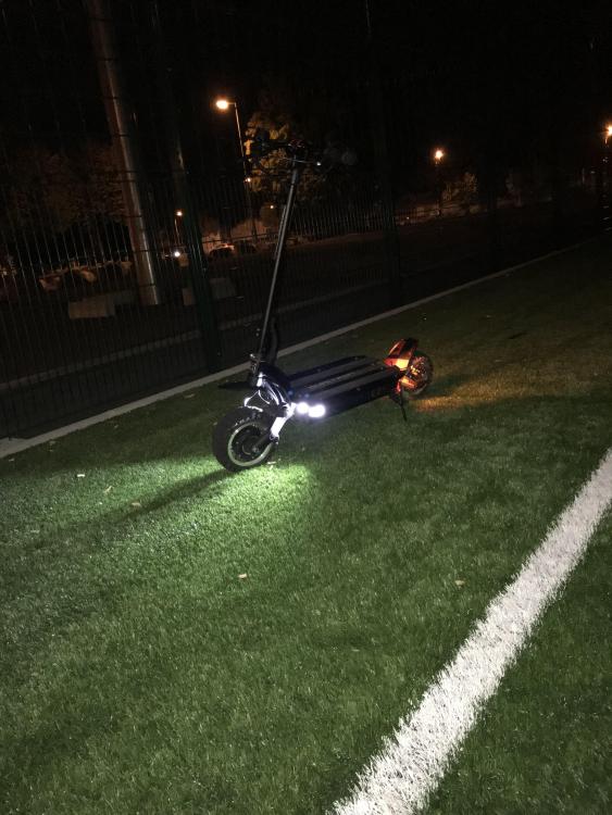

  • Et bien voilà les amis après moultes péripéties et 70 jours d’attente, le bébé est enfin arrivé à la maison ? J’ai été rassuré au moment où j’ai vu le transporteur soulever avec peine le carton,
  • 1er test sur route de campagne : LE KIFFE TOTAL   C'est un truc de dingue cette Machine, accélération de malade, faut bien se tenir au guidon, après 30Km d'usure de pneu pour enlever la para

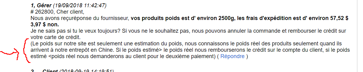

Arf :o  Attention au site Yoycart.
Je tombe sur une promo pour des pneus Innova sur ali, je cherche ailleurs si je trouve encore moins cher et tente une commande sur le site yoycart avec des pneus CST à 20€50 et frais de port a 3€43, cool ça fais un bon prix et dans ce fofo il est dit que cette marque est pas mal.
Ce matin je reçois un mail tout en anglais, la flemme de le lire, je vais pour l’effacer pensant à une confirmation de commande mais allez pour ma première commande sur ce site je traduis au cas ou:
Nous avons estimé le poids du pneu à 100gr, mais il fait 2kg500, les frais de port sont réajusté à 52€, total 72€50 pour un pneu  ?
Et la promo initial sur ali est fini.
Vous avez trouvé un bon plan pour des pneus Off-Road correct vous ?

Le 19/09/2018 à 08:38, gardien a dit :
merci   :)
Salut @gardien
J'avais passé une commande chez eux pour des pneus 10 X 3 pouces et ils m'ont fait le même coup 50 ou 60 USD
de FDP supplémentaire par pneu, lol ??? donc j'ai annulé ma commande et acheté ailleurs !!!!!
Tiens un petit lien pour les Off-Road en 11 pouces ???
https://fr.aliexpress.com/item/Scooter-Pneu-Xiaomi-Mini-Scooter-Pneus-70-65-6-5-Hors-Route-Tubeless-Vide-Pneu-DIY/32800740632.html
@Didier.94600  tsss pas sérieux de leur part, après t'avoir fais le coup, il aurait pu corriger le tir :/
merci pour le lien, je l'avais de coté déjà comme 2em choix, j'espérais trouver moins cher, ca pique, à faire le couillon je bouffe mes pneus à toute vitesse, va falloir que je me calme ?
