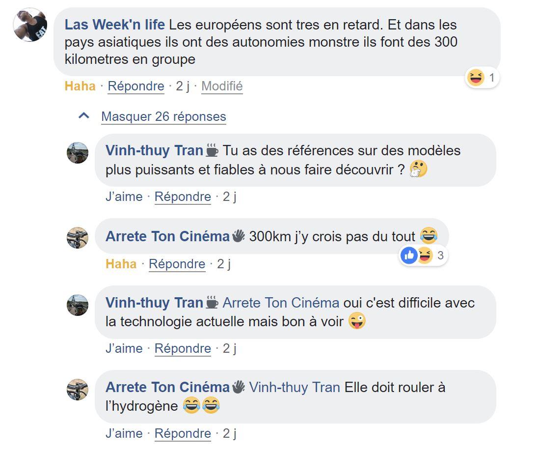

Didier.94600 Posté(e) le 27 octobre 2018 Partager Posté(e) le 27 octobre 2018 Hello les amis, Voila je suis tombé sur FB sur un gars qui affirme qu'en Asie les Trotteurs avec leurs Ultra auraient des autonomies démoniaque de 300 km sur une charge ??? Nous cacherait-on des choses en Europe ??? Mais je pense que ce garçon se plante !!! Je n'y crois pas du tout une Ultra ne peut pas avoir une autonomie de Tesla ..... Quand pensez-vous, merci ..... ??? Lien vers le commentaire https://www.espritroue.fr/topic/2334-dualtron-2-ultra/page/317/#findComment-148659 Partager sur d’autres sites More sharing options...
Guedan33 Posté(e) le 28 octobre 2018 Partager Posté(e) le 28 octobre 2018 Le 24/10/2018 à 19:04, nikoo a dit : sinon je suis tombé la dessus ça m'a semblé fort intéressant Comment ça marche ? Cage tournante ou rotor interne, un moteur brushless est toujours constitué d'électro-aimants (bobines) fixes et d'aimants en rotation. Quand un aimant approche d'une bobine, le contrôleur la magnétise, ce qui attire l'aimant et fait accélérer le moteur. Dès que l'aimant est assez proche de la bobine, le contrôleur la désactive. L'aimant la dépasse sur sa lancée pour être attiré par la bobine suivante qui est alors activée, et ainsi de suite. Mais comment "sait" le contrôleur quand il doit alimenter ou couper la bobine ? Pendant la période "désactivée" de la bobine, le mouvement de l'aimant induit un courant dans les fils de cuivre, comme une dynamo de vélo. Le contrôleur mesure ce courant des milliers de fois par seconde, ce qui lui permet de «savoir» à quelle "distance" se trouve l'aimant. Quand l'angle entre aimant et bobine correspond au «timing» programmé, le contrôleur active la bobine. Pour que cela marche, il faut qu'il y ait un mouvement entre les bobines et les aimants. Au démarrage, le contrôleur va donc alimenter brièvement les bobines, juste pour lancer le moteur. Dès qu'il "perçoit" le mouvement, il peut synchroniser son pilotage, et inverser la rotation si nécessaire. C'est la raison pour laquelle certains moteurs semblent "hésiter" au démarrage. Pour changer le régime d'un brushless, le contrôleur pilote la vitesse de rotation du champ magnétique dans le moteur et la durée d'activation des bobines. Les moteurs les plus simples ont trois bobines et deux aimants, mais les plus complexes ont 16 pôles, voire plus encore ! Un tel moteur tournant à 20.000 t/mn (dans une turbine par exemple) voit ses bobines s'allumer et s'éteindre des milliers de fois par seconde. Pendant chaque période "éteinte", le contrôleur doit avoir le temps de faire assez de mesures pour déterminer la position des aimants. S'il ne parvient pas à suivre (le PWM est trop bas), le moteur surchauffe, "cogne", vibre, émet des bruits inquiétants et peut même s'arrêter brutalement. Un peu comme un moteur thermique quand l'allumage se fait au mauvais moment... http://www.jivaro-models.org/controleurs_brushless/page_controleurs_brushless.htm Hello @Niko06 @gardien @Didier.94600 je vois qu'il y a des sacrées pointures dans le domaine des moteurs ! alors je soumets ma question : j'ai un problème inverse sur mon moteur arrière de Dualtron Raptor, il accélère sans cesse et ne se limite plus, il ne freine jamais, mais perd son couple. Sa vitesse devient ahurissante (peut-être 5 à 10 fois la vitesse maxi habituelle, le pneu ne tient plus sur la jante!) Puis il se met à grogner, à saturer, à siffler, et à ralentir. Tous les paramètres ont étés vérifiés, et j'ai expliqué à Kylin de KWK toute mon histoire, qui en a parlé à Minimotors...leur conclusion étant que ça vient du contrôleur. Après installation nouveau contrôleur, idem. Quand je branche le moteur arrière sur le cablâge de l'avant, idem, il se met encore à une vitesse extrême, . Quand je branche le moteur avant à la place de l'arrière, pas de problème sur le moteur avant. J'ai démonté, nettoyé, vérifié le moteur, je ne vois aucune anomalie apparente. Quelqu'un a une idée ? Et si la recette de cette vitesse folle vous intéresse ...Merci d'avance pour tout conseil ! Lien vers le commentaire https://www.espritroue.fr/topic/2334-dualtron-2-ultra/page/317/#findComment-148692 Partager sur d’autres sites More sharing options...
gardien Posté(e) le 28 octobre 2018 Partager Posté(e) le 28 octobre 2018 (modifié) ba moi je dis que c'est trop cool, monte dessus et va faire un tour, à 5/10x ca vitesse maxi habituelle tu va te marrer lol débilité mis a part, je dirais que ca viens du contrôleur, il foire ses calculs, mais comme tu la changé et même inversé les moteur et as toujours le meme problème sur le même moteur, il parait évident que le probleme viens du moteur en lui meme. Le câblage abîmé aucune chance que ca donne cette effet, donc plutôt regarder le capteur à effet hall du moteur s'il en à un (je les es encore jamais démonté) j'ai eu un soucis un poil similaire au tiens mais avec ma gyroroue, le problème viens de se capteur, le contrôleur est plus capable d'estimer la position du rotor et à un comportement erratique, elle s'emballe, va jusqu’à faire hurler la roue et la faire tressaillir dans tout les sens. Tiens une de mes vidéos simple pour te donner une idée, et si je la souléve elle s'emballe indéfiniment des-fois: https://www.youtube.com/watch?v=GnC41foKqBU Donc jeter un œil si il comporte un capteur hall voir si encore bien soudé, en place, son état, ou à la changer, si il en a pas ba la plus trop d'idée, dans tout les cas tu es bon pour ouvrir ton moteur et regarder de pres, genre si ta pas des aimants qui se sont barré/glissé/fissuré, tu as pas genre une rondelle qui à explosé et les morceaux sont venu se coller en court circuit dans la bobine (déjà vu).... Modifié le 28 octobre 2018 par gardien 3 Lien vers le commentaire https://www.espritroue.fr/topic/2334-dualtron-2-ultra/page/317/#findComment-148724 Partager sur d’autres sites More sharing options...

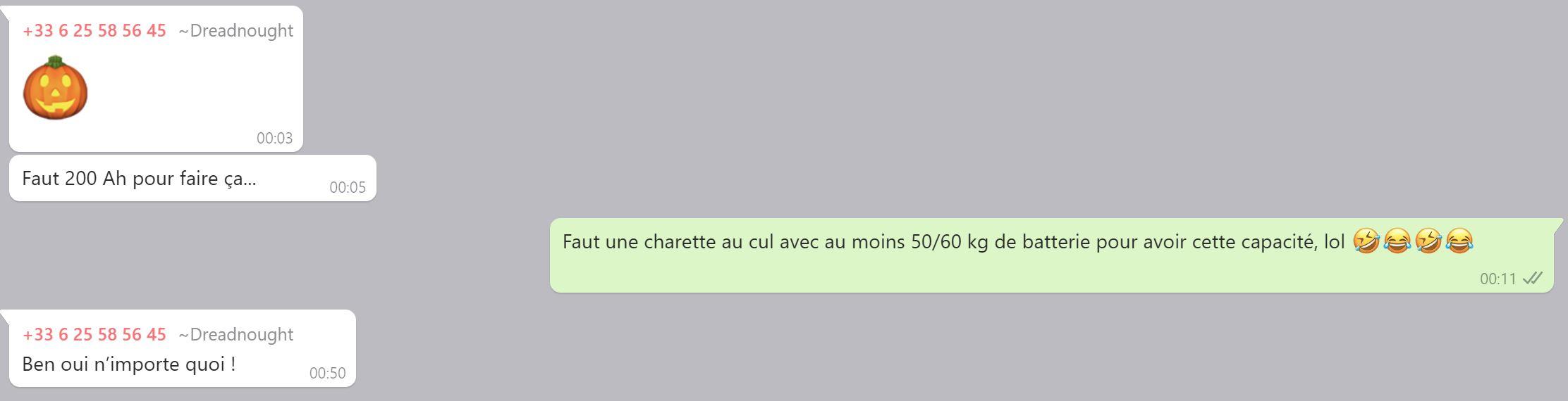

Little Posté(e) le 28 octobre 2018 Partager Posté(e) le 28 octobre 2018 14 hours ago, Didier.94600 said: Hello les amis, Voila je suis tombé sur FB sur un gars qui affirme qu'en Asie les Trotteurs avec leurs Ultra auraient des autonomies démoniaque de 300 km sur une charge ??? Nous cacherait-on des choses en Europe ??? Mais je pense que ce garçon se plante !!! Je n'y crois pas du tout une Ultra ne peut pas avoir une autonomie de Tesla ..... Quand pensez-vous, merci ..... ??? Possible mais avec plusieurs batteries dans une remorque et sur plusieurs jours. Ce sont des fous les Coréens quand il en vient aux grosses rando comme ça. Notre @troteur93 c'est un enfant de cœur à côté. On voit sur certains vlog ils partent avec des tentes et des conserves pour les étapes. 1 Lien vers le commentaire https://www.espritroue.fr/topic/2334-dualtron-2-ultra/page/317/#findComment-148748 Partager sur d’autres sites More sharing options...
Didier.94600 Posté(e) le 28 octobre 2018 Partager Posté(e) le 28 octobre 2018 Il y a 1 heure, Little a dit : Possible mais avec plusieurs batteries dans une remorque et sur plusieurs jours. Ce sont des fous les Coréens quand il en vient aux grosses rando comme ça. Notre @troteur93 c'est un enfant de cœur à côté. On voit sur certains vlog ils partent avec des tentes et des conserves pour les étapes. Salut et merci @Little C'est bien ce qui me semblait le mec est parti en vrille là !!! 300 km sur une seule charge de 35A ???????? Tu peus faire des randos de 300/400 km comme Troteur93 mais pas sur une seule charge c'est carrement impossible, lol mdr 1 Lien vers le commentaire https://www.espritroue.fr/topic/2334-dualtron-2-ultra/page/317/#findComment-148787 Partager sur d’autres sites More sharing options...
JJK Posté(e) le 28 octobre 2018 Partager Posté(e) le 28 octobre 2018 a moins qu'il n'ai mis au point une nouvelle batterie.... improbable....? 1 Lien vers le commentaire https://www.espritroue.fr/topic/2334-dualtron-2-ultra/page/317/#findComment-148901 Partager sur d’autres sites More sharing options...
Didier.94600 Posté(e) le 29 octobre 2018 Partager Posté(e) le 29 octobre 2018 il y a 35 minutes, JJK a dit : a moins qu'il n'ai mis au point une nouvelle batterie.... improbable....? Sisi @JJK c'est une marque de batterie connue !!! elle vient certainement de Tchernobyl celle-là ?ptdr lol ☢️☢️☢️☠️☠️☠️????? 2 Lien vers le commentaire https://www.espritroue.fr/topic/2334-dualtron-2-ultra/page/317/#findComment-148902 Partager sur d’autres sites More sharing options...
