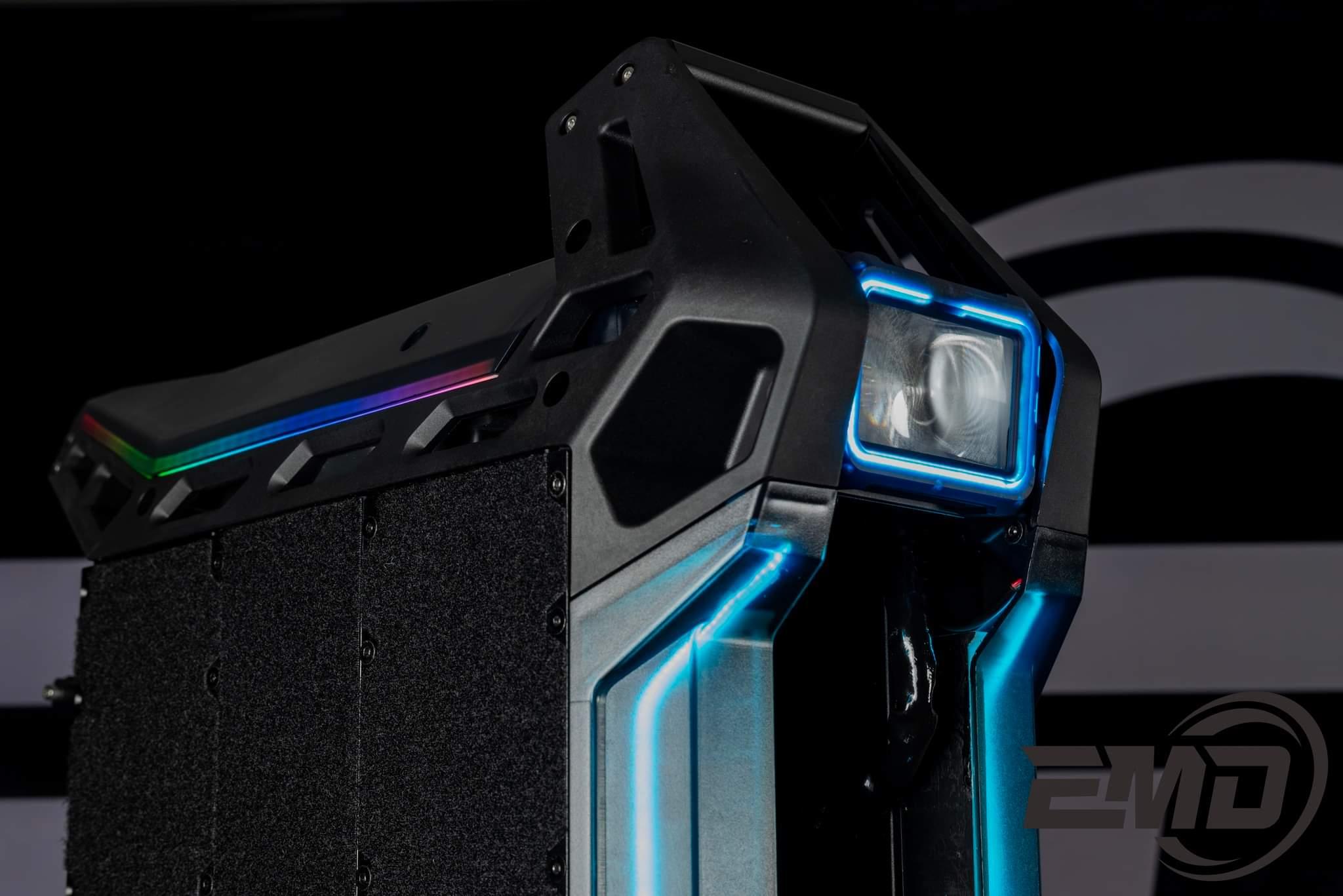

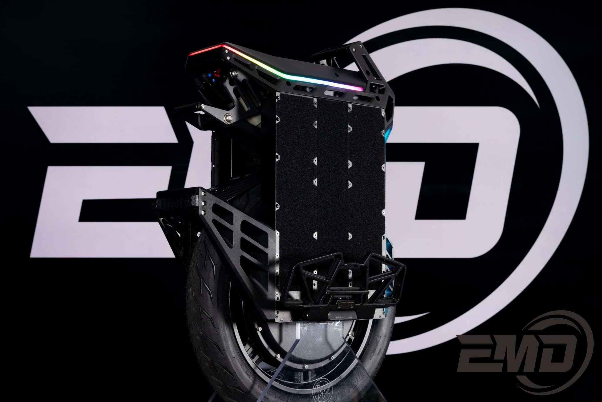

20 pouces.
2400  Wh   50s - 3500w
134,4 V
35,9kg  - ip67
Spectacle de sortie Blitz ! Kebye GotWay en direct ce soir.
1) L'ensemble du véhicule est fait d'une grande quantité d'alliage de titane et d'alliage de magnésium extrêmement léger et le véhicule entier ne fait que 35,9kg

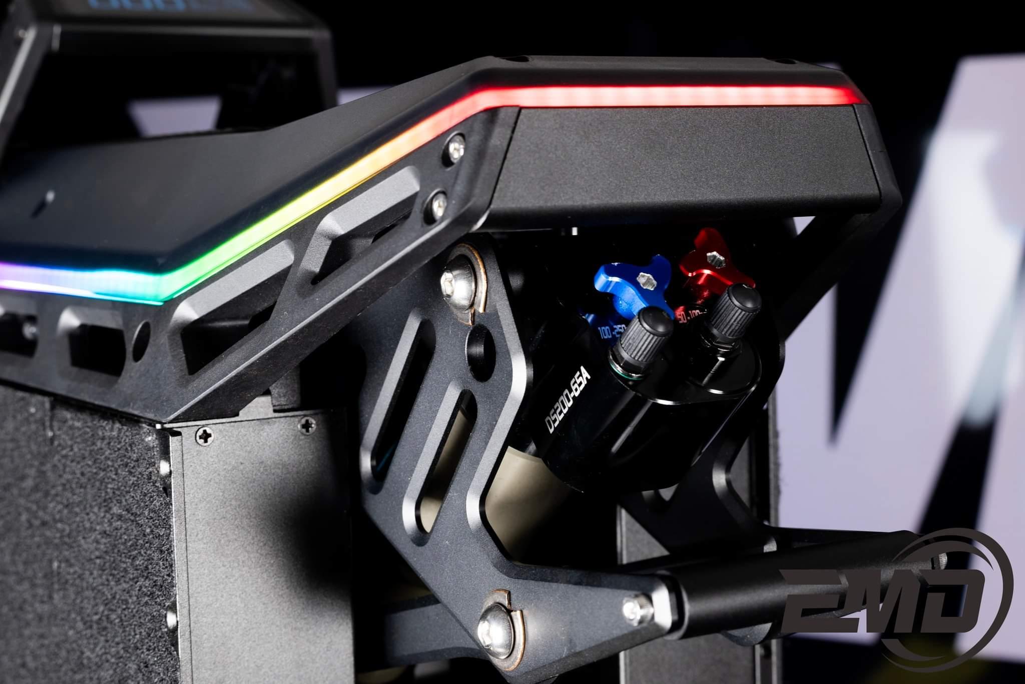

2) Double amortisseur de pression de gaz amortisseur, qui convient aux joueurs de tous poids. L'amortissement bidirectionnel peut éviter les secousses aller-retour du système d'absorption des chocs, aidant les coureurs à mieux stabiliser les roues sur la piste.
3) Batterie haute puissance Samsung 50s, capacité de décharge plus forte.

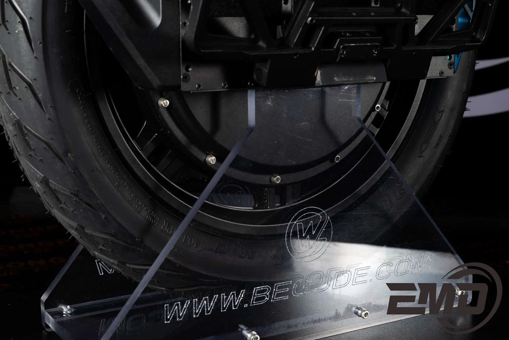

4) Moteur réducteur de poids en alliage de magnésium, moyeu de pneu à vide, traitement durci.
5) Guidon + affichage numérique design innovant intégré
6) BMS intelligent
7) Lumière d'ambiance avant LED + coussin de siège design lumière d'ambiance LED
😎 Arbre pédalier et arbre amortisseur adoptent un modèle de réduction de poids en alliage de titane

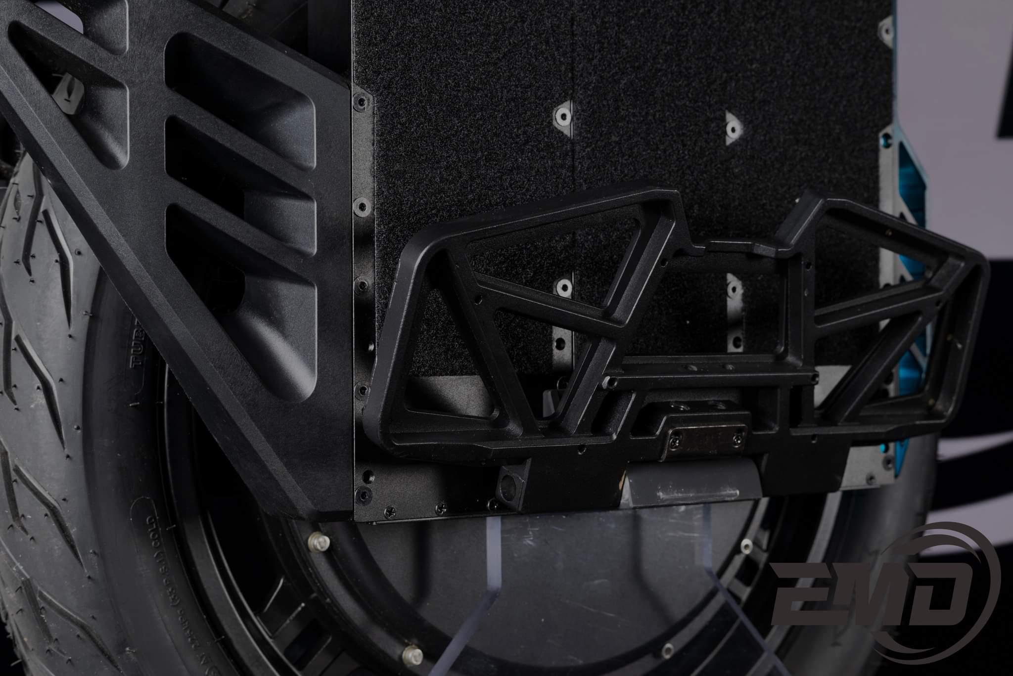

9) Démantèlement des pédales utilisant un alliage de magnésium matériau léger
10) Le coup d'absorption des chocs 100mm / 130mm peut être basculé pour s'adapter à différents scénarios d'application
11) Support 20A chargement à taux élevé
12) Pneus de course antidérapage
13) Décoration anneau LED phare
14) Tout le véhicule est étanche IP67
● Taille : 20 pouces
● Poids net : 35,9kg
● Étanche : IP67
● Batterie : 2400wh Samsung 21700 50S Smart BMS
● Courant de charge maximum : 20a
● Moteur : Moteur 3500W HS, Personnalisé Haute efficacité, Alliage de magnésium léger
● Tour libre : 122km/h (mode hors route), 150km/h (mode course)
● Affichage : Affichage numérique à poignée intégrée
● Pédale : Alliage de magnésium, Pic antidérapant
● Suspension : 100mm /130mm (Switchable), le tout nouveau gonflable, double amortissement réglable
● Pneu : Pneu de course 90/90-14
● Chariot : 880mm pliable (Alliage Aluminium CNC)
● Phare : 7000 Lumen, Led Surround
● Feu arrière : LED de l'aile arrière
● Carte mère : Nouveau 36 Mosfet Haute Performance, Substrat en Aluminium double couche
