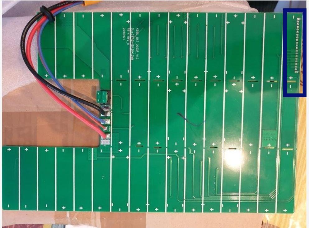

  • Je vois sur la photo du BMS que le circuit d'équilibrage est exactement le même que sur la S18, du coup je m'autorise à faire part de ma récente expérience sur le sujet. Ceux qui suivent le forum
  • [OzMek-Electronique] Bonjour, tu as effectué un diagnostic en profondeur et complet. Il te reste maintenant à remplacer ou faire remplacer les cellules défectueuses si tu veux poursuivre avec
  • Clairement. Je pense qu'on est tous d'accord pour dire qu'il ne faut pas utiliser une roue ayant un pack batterie douteux ou endommagé. J'ai bien un ami stomatologue qui me dit le contraire, mais c'es

Hello.
tu n'est pas obligé de faire tes controles sur les cellules. Les MBS de KS18L /XL ont une serie de pastilles qui te permettent de faire ces test.
Si tu sais souder finement tu pourrais même t'y faire un connecteur pour test/équilibrage/ recharge....
j'ai pas ma batterie sous la main te le montrer
@Kokorunpour illustrer ton propos, 2 photos montrant l'endroit ou sont ramenés les points de mesure et/ou d'équilibrage de toutes les cellules (La zone avec les pastilles alignées)
@v5f06, un BMS peut apporter différentes fonctions au choix du concepteur et des risques qu'il veut mettre sous contrôle : Couper la sortie en cas de surtension et/ou de décharge profonde, autoriser ou interdire le rechargement d'une cellule à 0v ou non, couper en cas de courant trop élevé, équilibrer les cellules passivement (résistance), activement (selfs et transfert d'énergie entre cellules), remonter les tensions dans le cas d'un BMS intelligent, et d'autres fonctions sont sûrement possibles.
Modifié par OzMek
@OzMekoui, voilà en effet c'est ainsi que je fais.
C'est souvent celle d'en bas du pack celle a gauche de ta photo qui pose soucis
