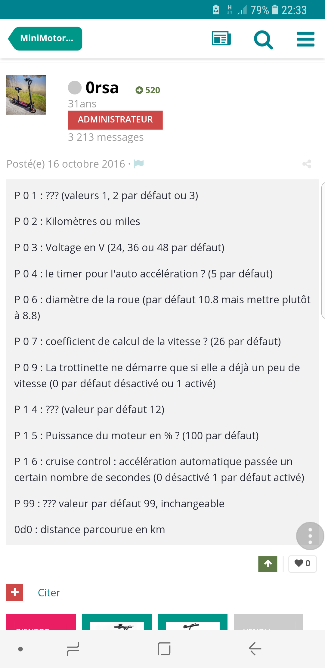

Le cruise mode est assez simple, la trott va accélérer toute seule si tu accélères pdt plusieurs secondes.
Par exemple si tu restes 6s secondes à accélérer  tu peux relâcher la gachette d'accélérateur la trott va continuer à accélérer sans que tu touches à la gâchette.
Il me semble que c'est ça
Ça se desactive si tu freines ou que tu réaccelères
non ce n'est pas ça.... Le mode "cruise" si tu restes 6s à la même vitesse tu peux relâcher la gâchette d'accélérateur la trott va continuer à rouler à la même  sans appuyer sur la gâchette.
Je parlais du p16 moi...9_9
Sur ma TNE Q4 V3 le p14 varie entre 12 et 20. J avais lu je ne sais plus où que c'était l amperage disponible pour le controller ou un truc comme ça. Mais en le passant à 20 moi ça fait totalement la différence en terme de patate et vmax (c'est bien mieux on gagne genre presque 10km/h)
