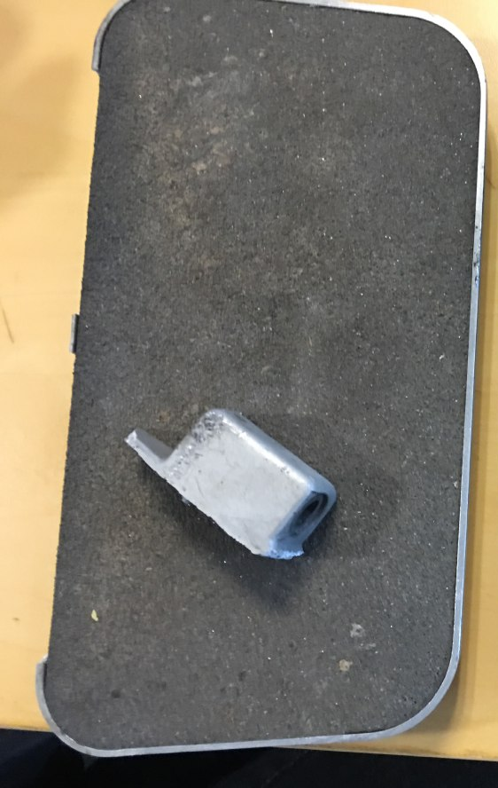

@Techos78 :
On voit finalement qu'il n'y a pas très large de métal :(.
Cette partie où est la tige est plus large sur les pédales de MS3 d'origine.

Merci @Jimi00 , eh bien là, l'alerte est bigrement sérieuse. Les tenons de fixation qui se déchirent et s'arrachent, c'est un truc que je ne souhaite à personne, même mon pire ennemi. Cette pédale moulée est une cuvette, et les tenons sont attachés au bord, le bord mince est propice au départ de fissure... Il semble que la structure manque de matière, c'est très inquiétant.

@Gotway France je pense qu'il serait bien de réagir sur ce coup. Une Monster peut faire bien des dégâts à son rider comme à ce qui l'entoure au moment de la chute...
Il y a 21 heures, Jimi00 a dit :
