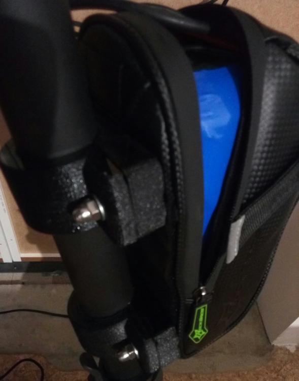

pour ceux qui comme moi trouve que l’autonomie des xiaomi    sont un peu faibles, il y a moyen de doubler la distance parcourue pour pas trop cher.
j'ai tout pris chez aliexpress
la batterie avec chargeur : https://fr.aliexpress.com/item/Liitokala-36V-8ah-Battery-pack-High-Capacity-Lithium-Batter-pack-include-42v-2A-chager/32821546737.html?spm=a2g0s.9042311.0.0.2eydxI
la sacoche de transport : https://fr.aliexpress.com/item/ROCKBROS-Bicycle-Saddle-Bag-With-Water-Bottle-Pocket-Waterproof-MTB-Bike-Rear-Bags-Cycling-Rear-Seat/32712024750.html?spm=a2g0s.9042311.0.0.2eydxI
les connectiques : https://fr.aliexpress.com/item/10-x-Amass-XT60-Plug-Connector-With-Sheath-Housing-5-Male-5-Female-5-Pair/32716909493.html?spm=a2g0s.9042311.0.0.2eydxI
supports sacoche (fichier à récuperer et à retoucher avant impression : https://www.thingiverse.com/thing:2322003
un porte fusible avec fusible 20 ( récupéré sur une voiture )
un bout de cable 2x1.5mm2  souple bien sur, et le souder directement sur la batterie d'origine (sur un des cotés de la batterie, il y a un fil noir et un fil rouge, bien se prendre avant le BMS et pas entre BMS et controleur )
la charge se fait obligatoirement avec les deux chargeurs
essai ce jour en fin de journée, 26 km parcouru (gps) dont 20 km en mode eco et il restait encore 2 voyants
pour info, mon maximum avec une charge (en mode eco) fut 21 km avant l'installation de la deuxième batterie .
voila , si ça peut aider.

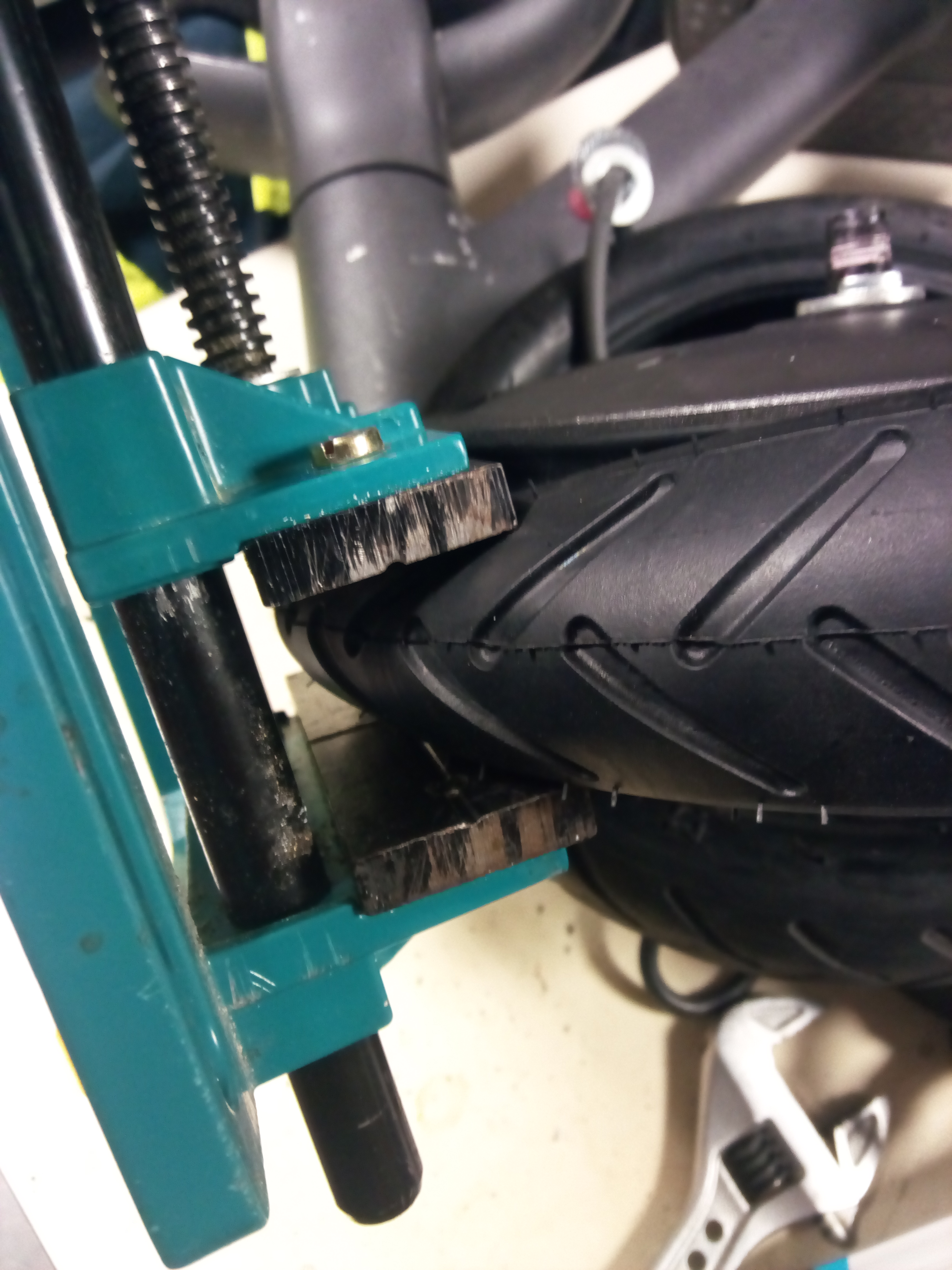

Le 29/12/2017 à 18:21, tiz2000 a dit :
bon finalement moi aussi,  j'y ai eu droit , à la crevaison !!! 725 éme kilomètre , roue avant ,  une épine de ronces !
pour le démontage, pas de problèmes particuliers.
par contre le remontage avec chambre à air et pneu neuf , grosse galère !
impossible de remettre ce fichu pneu neuf !
après une heure sans y arriver, j'ai finalement utilisé un étau pour pincer le pneu (modérément le pinçage)  ,  ça m'a permis d'enfoncer le pneu dans la jante (voir photo ) ensuite sans trop forcer j'ai pu l'installer.
si ça peut servir à d'autres
cordialement
Bonjour à tous
j’ai acheté ma trott d’occasion (30 km) pas chère avec le pneu avant crevé. J’ai galèré aussi dans un premier temps pour le remettre en place. Mais après réflexion... : la moitié du pneu remonté sur la jante, j’ai remonté la roue sur la trott (ça libère les deux mains). J’ai enduit la lèvre de la partie du pneu à remettre en place avec de l’huile siliconée  et l’ai mis en place avec la queue deux vieilles cuillères à soupe. L’ avantage c’est que les angles sont arrondis qu’ils ne blessent pas la chambre à air (attention de ne pas la pincer quand même) et les cuillères offrent un levier plus grand pour mettre en place le pneu. On a dans les mains la partie fine de la cuillère et la grosse partie hors de la main pour qu’elle n’échappe pas (comme sur la photo). En suite on fait glisser la queux des deux cuillères le long de la jante pour mettre le pneu en place.
Voila ... si ça peut aider...
