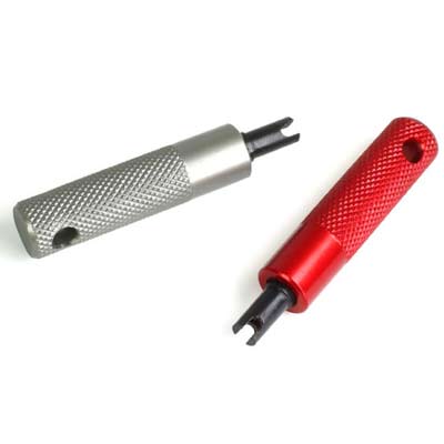

Merci à tous, je vais tenter le démontage de l'obus, mais il faut un outil spécial que je n'ai pas encore...
Oui, il faut un petit outil, généralement vendu avec les prolongateurs de gonflage.
Sinon, c'est vraiment l'outil qui te coute de 1 a 2 euros.

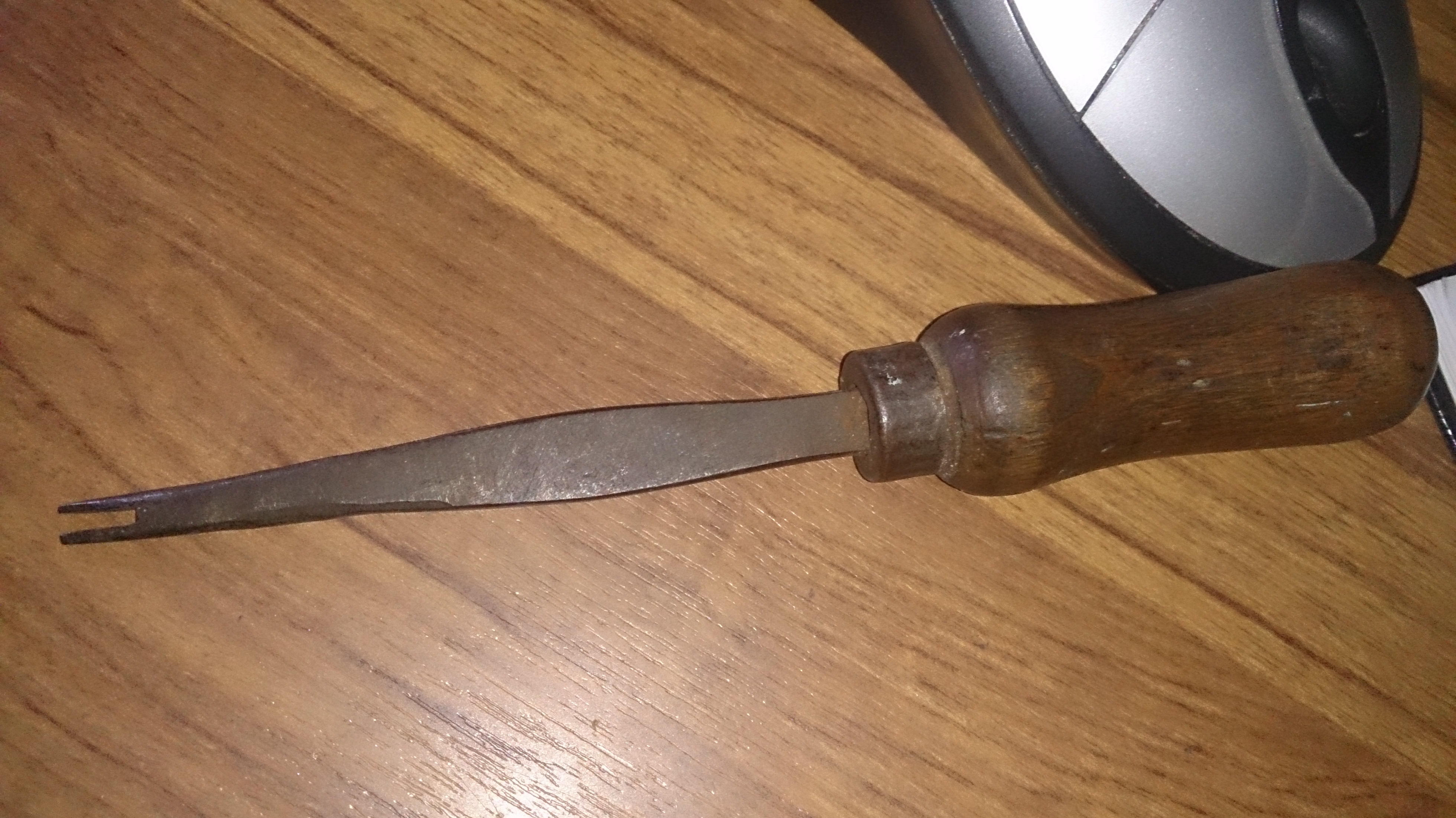

Tu peut le faire comme moi avec un (vieux) tournevis tu fends à la scie à métaux, tu arrondi de chaque côté et c'est ok!
