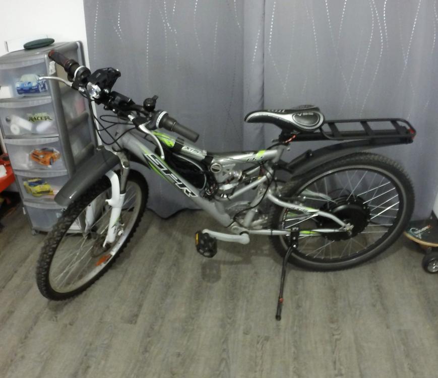

PS : Pour fixer la batterie, j'utilise un sac de porte-bagage. Mais j'ai commandé un sac rigide spécial motard pour viré ce truc hideux ^^.
-En pratique, la puissance est phénoménal !  J'ai put tapé des sprint de 50km/h sur du plat: le kif total ! :)
Et il est assez puissant pour monté du 5° à +40km/h. Puis avec les grosses batteries de 21ah, pas de soucis d'autonomie : ça tient +50km, même en bourinnant.
PS-Pour le côté législatif, je bride comme même à 25km/h sur route fréquenté, ce qui correspond à la limite max des VAE (à savoir). Et récemment, j'ai viré la poignée d’accélération, qui est pas très légal (ça fait vraiment ''moto'' ^^).
-Et pour le coût total : ~700 euros, avec toutes les options coûteuses inclu (béquilles, porte-bagage...). Donc avoir un vélo électrique, puissant, rapide et pas cher, c'est possible !  :cerf:

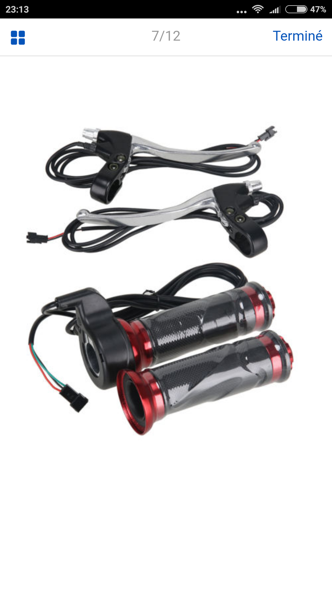

Avec ce kit tu as l'accélérateur au niveau de la poignée !?

@RoueLibre : oui, la poignée d’accélération est inclus avec le kit et je l'avais monté au début : c'est très efficace :D. Mais comme dit plus haut, c'est pas top niveau législatif (poignée = interdit) et vu que de base, un vélo + kit c'est pas très légal...Autant faire au mieux pour donné un semblant de légalité ^^. Donc, pour cela, j'ai viré la poignée et je me contente du PAS qui est déjà très bien.

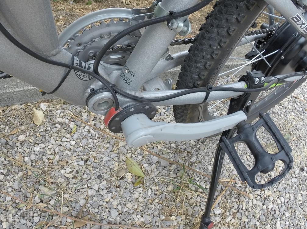

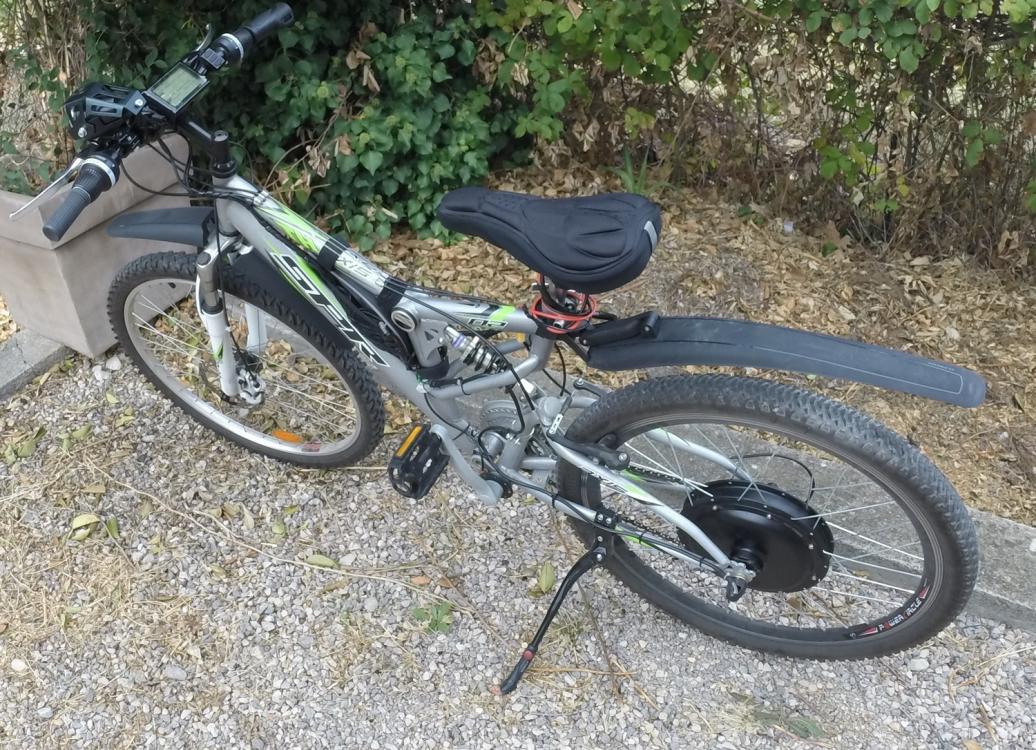

-Voilà d'autres photos de mon vélo, et une photo du PAS. Vous remarquerez que c'est juste un disque avec des aimants et un détecteur magnétique (le truc rouge). C'est très facile à installé mais faut prévoir un peu de colle chaude pour bien fixer le détecteur magnétique et il faut un démonte-pédalier pour faire passé tout le matos.
