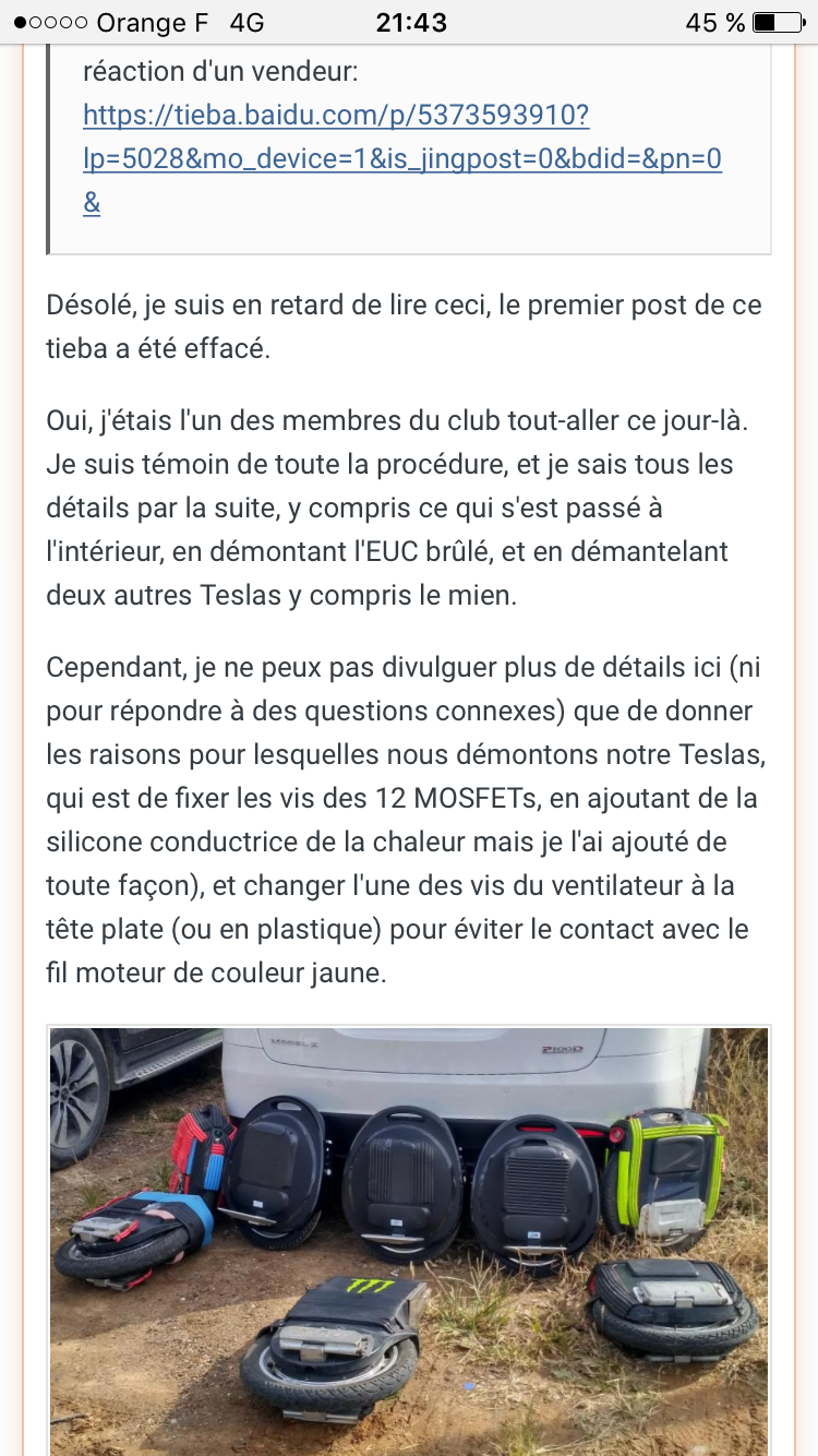

Heuuu les gars, ça sent pas bon au niveau de la Tesla. Je vous poste l'image de la traduction :
Pour info, il dit bien "l'EUC brûlé"... c'est loin d'être une histoire de condensateur qui a lâché...
et l'ajout d'un silicone conducteur de chaleur sur les MOSFET est une indication.

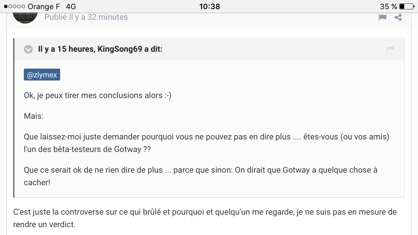

@KS69, on your forum, you say you have an idea about the problem. can we  know ?
Modifié par Stanor
il y a 21 minutes, Stanor a dit :
Not an really idea...
Its just that zlymex mentioned that one screw must be secured by touching a motor cable!
So it sounds like a short hapening!
Whats mysterious is that zlymex is “not allowed” or “not willing” to talk about it...perhaps he is beta tester...otherwise his statement makes the things worse, as it looks like GW is trying to hide something....very stupid!
Ça se précise,  l'histoire du condensateur qui a lâché n'est qu'un moyen d'occulter la vrai raison de la panne.
