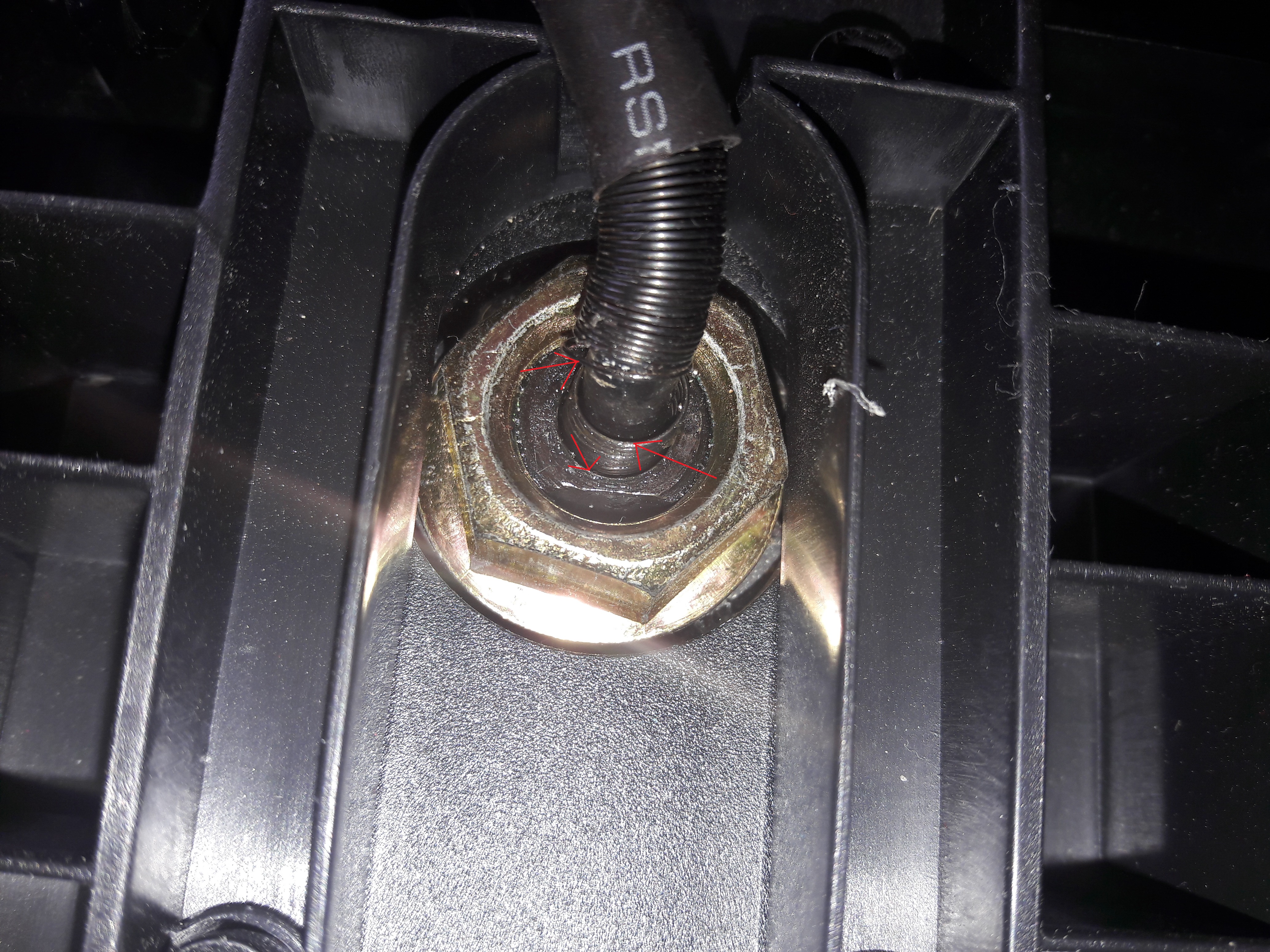

bon j'ai démonté et ca viens de la roue ou du bout de fer qui fixe les reposes pieds a la roue, mais pour moi ca viens de l'axe de la roue, les gros boulons jaune, problème ca ne bouge que quand je monte dessus impossible de le faire bouger a la main il faut tout le poids du corps. j'ai aussi remarqué que d'un coté de la roue un ressort rentre dans la roue je sais pas si c'est normal ou pas.
On dirai que le ressort est cassé en deux
Rien a voir donc avec le plastique.
j'y connais rien en roue et de tout façon j'ai pas les outilles pour l'ouvrir. (je parle de la roue pas du pneu et chambre a air)
est ce que la garantie fonctionne la dessus ?
Modifié par Menelage
quelle est la fonction de cet espèce de ressort ?
alors la aucune idée. ya un cable qui rentre dedans puis qui rentre dans la roue
Ahhh ok alors non c'est normal, ce "ressort" est juste une gaine de protection du câble.
