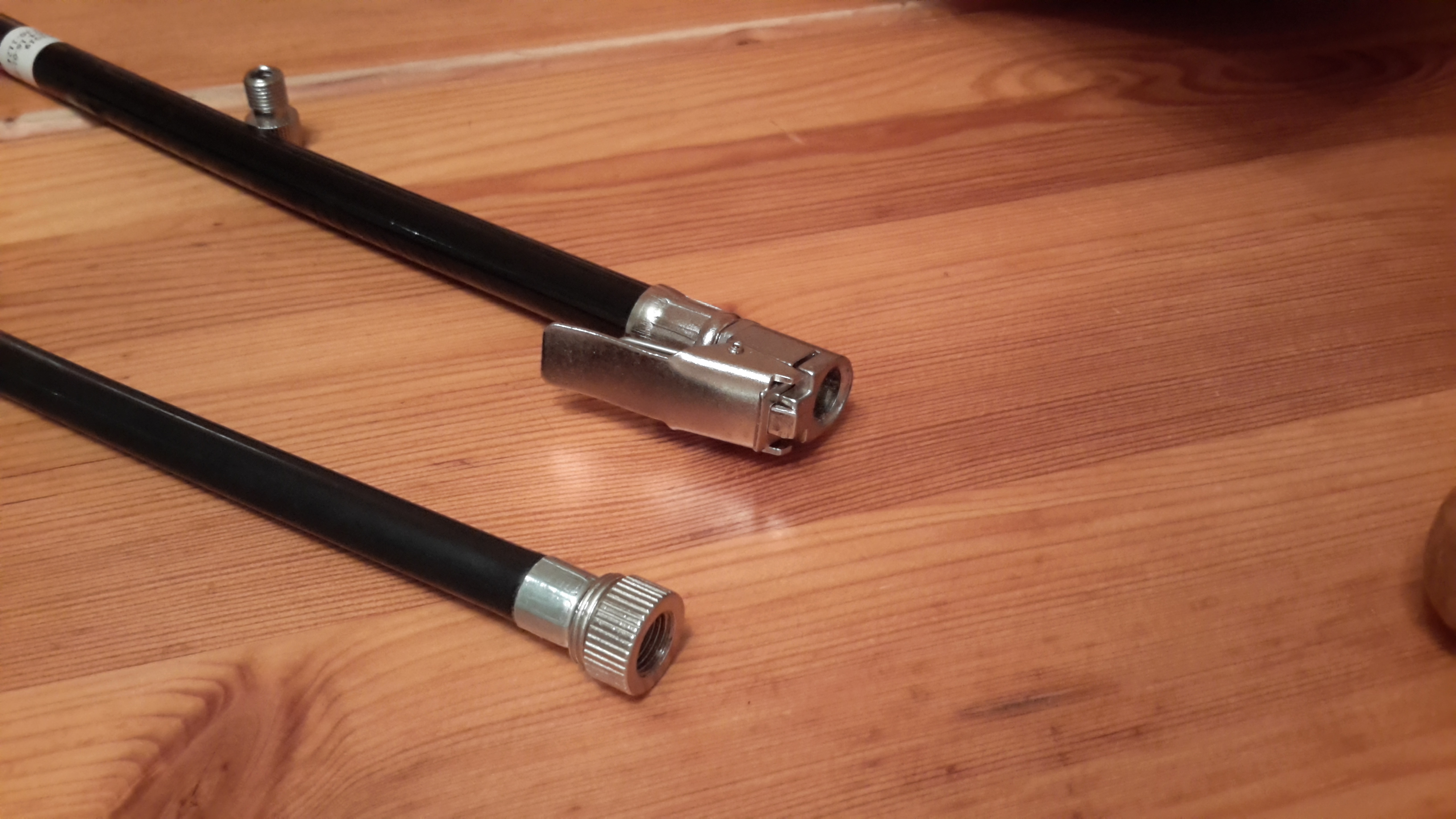

Hello les wheelers,
J'ai quelques difficultés a obtenir une pression précise. Quand je dévisse ma pompe, il y a une perte de pression et ça va très vite, faut donc surgonfler pour espèrer obtenir, plus ou moins la pression voulue. Je cherche donc a trouver un adaptateur rapide (comme sur la photo) que je pourrai utiliser avec ma pompe munie d'un embout a visser classique pour valve Schrader (flexible du bas sur la photo).
Des idées?
Merci d'avance

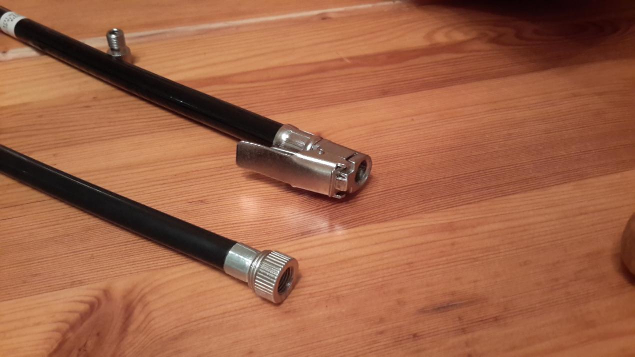

@Hommedesbois c'est tout à fait ce qu'il faut faire. J'avais ouvert un sujet là-dessus, ça doit être dans GotWay, et nous sommes plusieurs à avoir commandé cet embout qui va nickel.
Si je retrouve, je reviens te mettre le lien.
Le sujet est là :
Tu y trouveras toute la discussion et aussi le lien sur AliExpress (ça met du temps pour être livré mais ça arrive)
EDIT : deux photos qui parlent d'elles-mêmes :
L'embout :
https://www.espritroue.fr/uploads/monthly_2018_01/2A688DE0-834E-4ABB-B558-A155B7A0B922.jpeg.5af64bb300282340e31575b580e1562f.jpeg
La mise en place :
https://www.espritroue.fr/uploads/monthly_2018_01/DA47D68F-31FF-4CF2-8003-B9321E6DB48F.thumb.jpeg.25ff43fbbac321761b380d761cb034a0.jpeg

il y a une heure, Hommedesbois a dit :
@db77: génial, c'est exactement ce que je cherchais. Si tu trouves un lien chez l'ami Ali, ca serait super. Je bénis ce forum 😇
@Stanor avait mis le lien et c'est celui que j'ai utilisé. Le voici : https://fr.aliexpress.com/item/JEAZEA-1-PC-Car-Auto-En-Laiton-8mm-Pneu-Roue-Pneu-Air-Chuck-Gonfleur-Pompe-Valve/32832013082.html
Modifié par db77
  • J'aime 1
Partager ce message
Lien à poster
il y a 1 minute, Hommedesbois a dit :
C'est commandé!
Un grand merci @Stanor, @db77
:bravo:
Soit patient maintenant... Il faut le temps que ça arrive de là-bas ;)
  • J'aime 1
Partager ce message
Lien à poster
Hello @RatDesChamps,
Oui j'ai bien reçu les embouts. Ca fait le job mais pas à tous les coups. Pour peu que le flexible soit pas tout a fait dans l'axe et tu peux avoir des fuites d'air. Un peu comme suf une voiture en fait, voir un peu plus vu le peu d'accesibilité à la valve. Mais bon en utilisant une ralonge de valve ca va mieux.
