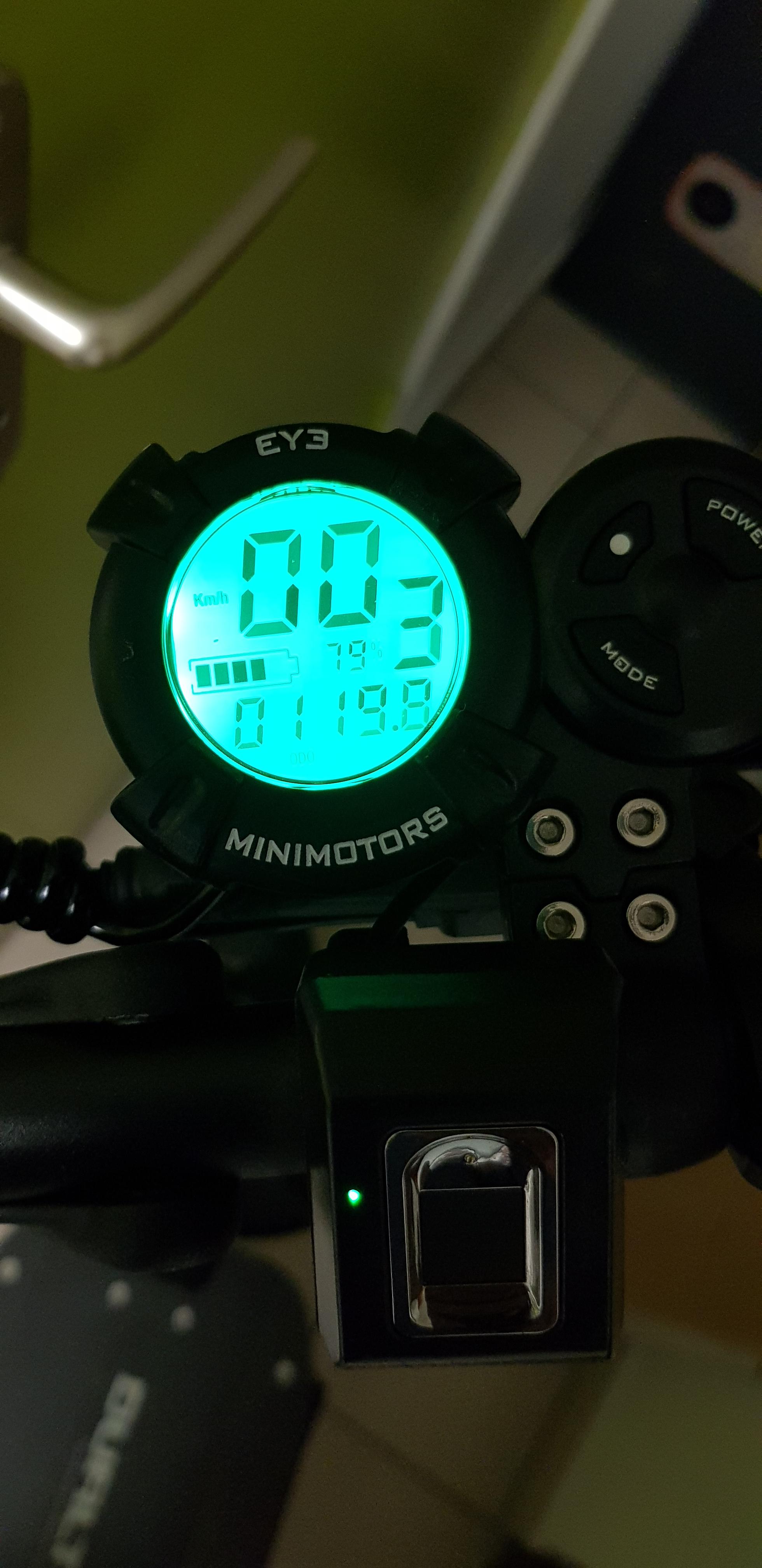

willos Posté(e) le 25 novembre 2018 Partager Posté(e) le 25 novembre 2018 qq sait ca quoi sert le P2 ??merci Lien vers le commentaire https://www.espritroue.fr/topic/4849-dualtron-thunder/page/103/#findComment-154481 Partager sur d’autres sites More sharing options...
Zatopec Posté(e) le 25 novembre 2018 Partager Posté(e) le 25 novembre 2018 il y a 3 minutes, willos a dit : qq sait ca quoi sert le P2 ??merci P2 (Nombre de paires de pôles) Val. Défaut : 15 Ne pas changer cette valeur Lien vers le commentaire https://www.espritroue.fr/topic/4849-dualtron-thunder/page/103/#findComment-154483 Partager sur d’autres sites More sharing options...
willos Posté(e) le 25 novembre 2018 Partager Posté(e) le 25 novembre 2018 il y a 2 minutes, Zatopec a dit : P2 (Nombre de paires de pôles) Val. Défaut : 15 Ne pas changer cette valeur impeccable merci beaucoup,excatement c est ecrit 15 ok j y touche pas ,ca na rien a voir avec la puissance alors? Lien vers le commentaire https://www.espritroue.fr/topic/4849-dualtron-thunder/page/103/#findComment-154485 Partager sur d’autres sites More sharing options...
Zatopec Posté(e) le 25 novembre 2018 Partager Posté(e) le 25 novembre 2018 (modifié) il y a 11 minutes, willos a dit : impeccable merci beaucoup,excatement c est ecrit 15 ok j y touche pas ,ca na rien a voir avec la puissance alors? Exact, rien à voir avec la puissance... Pour la puissance max: En mode 3 P8 sortie puissance, 5 à 100% P9 réglage couple dit économie d'énergie, 1 50%, 2 75% et 3 100% du couple J'ai mis le P5 à 1, démarrage en poussant un peu, et le P7 à 5 pour une gâchette d'accélérateur plus progressive Et là en 2 moteur ça gouache de ouf ? Modifié le 25 novembre 2018 par Zatopec Erreur 1 Lien vers le commentaire https://www.espritroue.fr/topic/4849-dualtron-thunder/page/103/#findComment-154488 Partager sur d’autres sites More sharing options...

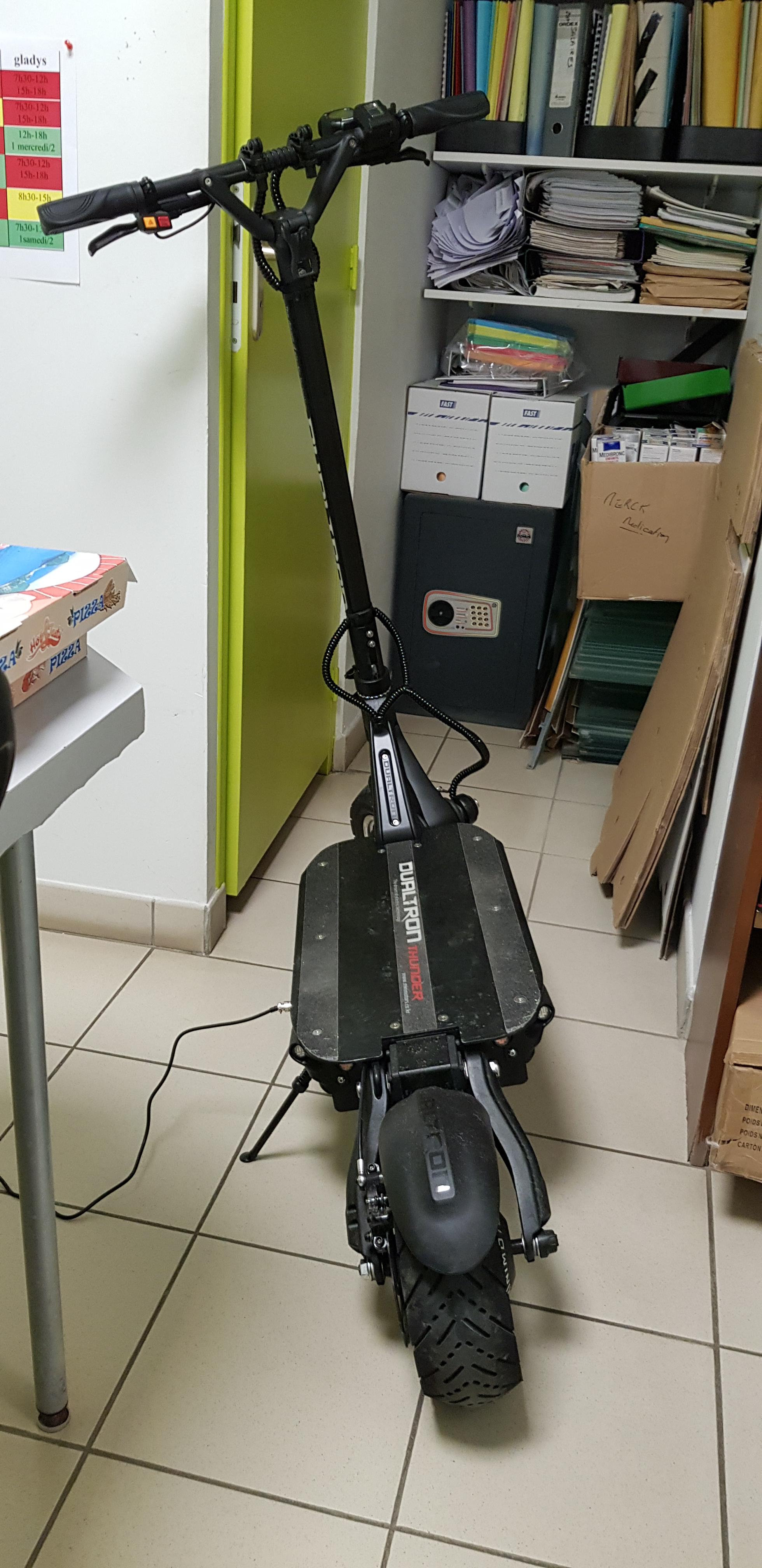

David Francois Posté(e) le 27 novembre 2018 Partager Posté(e) le 27 novembre 2018 (modifié) Slt tous le monde Moi c otoss de la Martinique. Heureux propriétaire d'un dualtron thunder qui a à ce jour 104km au compteur. Nbre de kilomètres par trajet environ 30km principalement routes nationale. Mode utilisé principalement, mode 3 avec le dual dans les montées ou pour dépasser. Je confirme suspension raide pour moi qui fait 1m86 et 85kg. Pour ma part les pneus sont top en ligne droite comme pour les virages. Seul gros point négatif ça guidonne souvent passé les 70 80 km/h. Le mad que j'ai fais sur un trajet était 39km en mode 3 avec dual de temps en temps et pas mal de montée et il me restait 59%de battery. Pour le moment un chargeur suffit car je l'ai jamais vidé en dessous des 50%malgré mes long trajets. Freinage, je connais pas les autres dualtron mais ça freine très fort. Freinage électrique sur le niveau 1 et malgré celà je le sens bien quand je freine, je pense le retirer. Il faut penser à visser de temps en temps le plateau car ça se devisse. Mis à part celà c'est une très bonne machine très rassurante sur les longs trajets une fois qu'on arrête le guidonnage par la force des bras heureusement c'est pas systématique. Modifié le 27 novembre 2018 par David Francois Lien vers le commentaire https://www.espritroue.fr/topic/4849-dualtron-thunder/page/103/#findComment-154899 Partager sur d’autres sites More sharing options...
Didier.94600 Posté(e) le 27 novembre 2018 Partager Posté(e) le 27 novembre 2018 il y a 36 minutes, David Francois a dit : Slt tous le monde Moi c otoss de la Martinique. Heureux propriétaire d'un dualtron thunder qui a à ce jour 104km au compteur. Nbre de kilomètres par trajet environ 30km principalement routes nationale. Mode utilisé principalement, mode 3 avec le dual dans les montées ou pour dépasser. Je confirme suspension raide pour moi qui fait 1m86 et 85kg. Pour ma part les pneus sont top en ligne droite comme pour les virages. Seul gros point négatif ça guidonne souvent passé les 70 80 km/h. Il faut penser à visser de temps en temps le plateau car ça se devisse. Mis à part celà c'est une très bonne machine très rassurante sur les longs trajets une fois qu'on arrête le guidonnage par la force des bras heureusement c'est pas systématique. Salut @David Francois et bienvenue sur le Forum ? Pour le guidonnage vérifie bien tes pressions de pneus (entre 3 et 3,2 bar maximum) Pour les suspensions trop raide voici le process a faire : 1 : Démonter l'étrier de frein en premier.2 : Il faut sortir la roue de façon a pouvoir dévisser le garde-boue fixé entre les 2 bras et bien reperé le sens des 2 rondelles a ergot pour le remontage.3 : Dévisser les 2 écroux (18 sur DT3/T et 19 sur DT1/2) qui fixent les 2 bras.4 : Changer l'inclinaison des bras (=> a l'Horizontal + souple et => a la Vertical + dur) bien sur mettre les bras au mêmes niveaux des 2 encoches ou l'axe moteur rentre sinon la roue ne pourra être remise en place.5 : Remonter la roue en respectant bien le même sens pour les rondelles a ergot.6 : Bien sur serrer et bloquer les écroux de roue et celui de l'axe des suspentions.7 : Et en dernier remonter l'étrier et refaire l'ajustement de façon a ce que celui-ci soit bien paralléle avec le disque. Et voila c'est terminé (comptez une petite heure pour ceux qui sont pas trop bricoleurs) ????? 1 Lien vers le commentaire https://www.espritroue.fr/topic/4849-dualtron-thunder/page/103/#findComment-154904 Partager sur d’autres sites More sharing options...

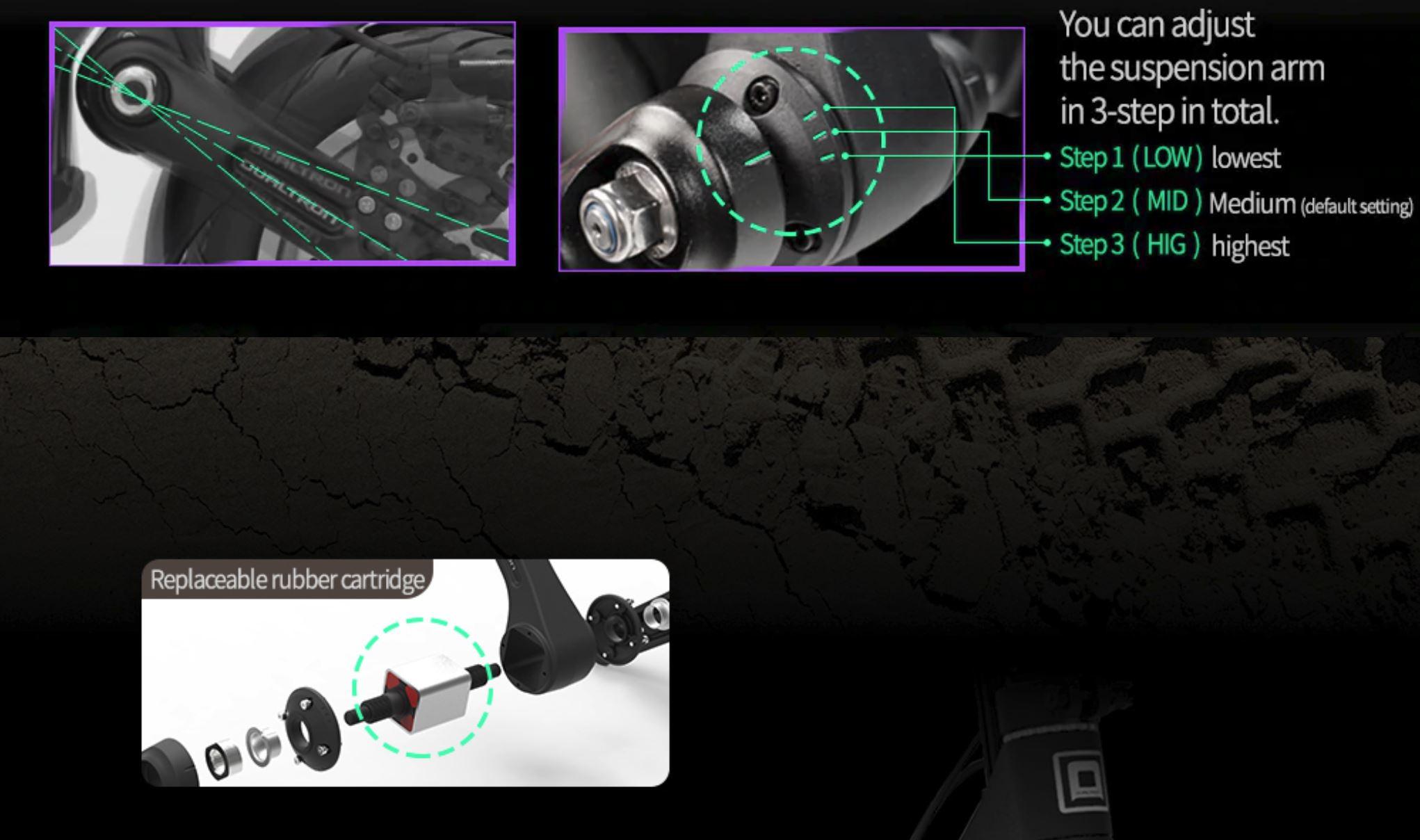

David Francois Posté(e) le 28 novembre 2018 Partager Posté(e) le 28 novembre 2018 il y a 30 minutes, Didier.94600 a dit : Salut @David Francois et bienvenue sur le Forum ? Pour le guidonnage vérifie bien tes pressions de pneus (entre 3 et 3,2 bar maximum) Pour les suspensions trop raide voici le process a faire : 1 : Démonter l'étrier de frein en premier.2 : Il faut sortir la roue de façon a pouvoir dévisser le garde-boue fixé entre les 2 bras et bien reperé le sens des 2 rondelles a ergot pour le remontage.3 : Dévisser les 2 écroux (18 sur DT3/T et 19 sur DT1/2) qui fixent les 2 bras.4 : Changer l'inclinaison des bras (=> a l'Horizontal + souple et => a la Vertical + dur) bien sur mettre les bras au mêmes niveaux des 2 encoches ou l'axe moteur rentre sinon la roue ne pourra être remise en place.5 : Remonter la roue en respectant bien le même sens pour les rondelles a ergot.6 : Bien sur serrer et bloquer les écroux de roue et celui de l'axe des suspentions.7 : Et en dernier remonter l'étrier et refaire l'ajustement de façon a ce que celui-ci soit bien paralléle avec le disque. Et voila c'est terminé (comptez une petite heure pour ceux qui sont pas trop bricoleurs) ????? Ça marche. Je suis assez bricoleur, vu que le lithium ne prend pas l'avion j'ai reçu le thunder ss battery et donc j'ai dû moi même la monter. Je pensais que c'était un peu plus complexe d'ailleurs... ont va dire que le prix y est pour quelque chose, tout est simplifié pour maximiser l'entretien. Demain je m'y attarde pour la suspension et je vous donnerais mes conclusions à prendre avec des pincettes car chez nous les routes sont pas trop bonnes pour preuve j'arrive à faire claquer mon garde boue arrière. Je pense que ce type de trotinette est pour le moment très toléré chez nous aux Antilles car pas du tout répandu (moins de 10 trotinettes) dont 0 dualtron et donc les gens sont très curieux. Exemple aujourd'hui J'ai fais 15km de route nationale avec un gendarme devant moi sans problème.... Évidemment j'avais casque gants d'été et blouson. Petite question, les suspension sont réglable à l'arrière également ? J'ai pas l'impression... Et autre question connaissez l'autonomie moyenne des pneus dualtron thunder ou pas assez de recule. Lien vers le commentaire https://www.espritroue.fr/topic/4849-dualtron-thunder/page/103/#findComment-154911 Partager sur d’autres sites More sharing options...
David Francois Posté(e) le 28 novembre 2018 Partager Posté(e) le 28 novembre 2018 2 Lien vers le commentaire https://www.espritroue.fr/topic/4849-dualtron-thunder/page/103/#findComment-154912 Partager sur d’autres sites More sharing options...
Didier.94600 Posté(e) le 28 novembre 2018 Partager Posté(e) le 28 novembre 2018 il y a 40 minutes, David Francois a dit : Ça marche. Je suis assez bricoleur, vu que le lithium ne prend pas l'avion j'ai reçu le thunder ss battery et donc j'ai dû moi même la monter. Je pensais que c'était un peu plus complexe d'ailleurs... ont va dire que le prix y est pour quelque chose, tout est simplifié pour maximiser l'entretien. Demain je m'y attarde pour la suspension et je vous donnerais mes conclusions à prendre avec des pincettes car chez nous les routes sont pas trop bonnes pour preuve j'arrive à faire claquer mon garde boue arrière. Je pense que ce type de trotinette est pour le moment très toléré chez nous aux Antilles car pas du tout répandu (moins de 10 trotinettes) dont 0 dualtron et donc les gens sont très curieux. Exemple aujourd'hui J'ai fais 15km de route nationale avec un gendarme devant moi sans problème.... Évidemment j'avais casque gants d'été et blouson. Petite question, les suspension sont réglable à l'arrière également ? J'ai pas l'impression... Et autre question connaissez l'autonomie moyenne des pneus dualtron thunder ou pas assez de recule. Oui a l'arrière aussi @David Francois même s'il y n'y a pas les repères sur les petits flasques, si tu fait la manip, vérifie bien le serrage des 4 vis de chaque garde-boue, avant d'en perdre une !!! Pour les pneus environ 3.000 km ou + mais tout dépend si tu fait pas trop patiné tes pneus en Dual ... Et doucement avec le ti-punch hein !!! Didier ???? Lien vers le commentaire https://www.espritroue.fr/topic/4849-dualtron-thunder/page/103/#findComment-154916 Partager sur d’autres sites More sharing options...
