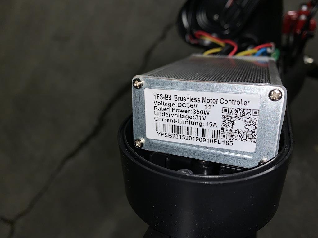

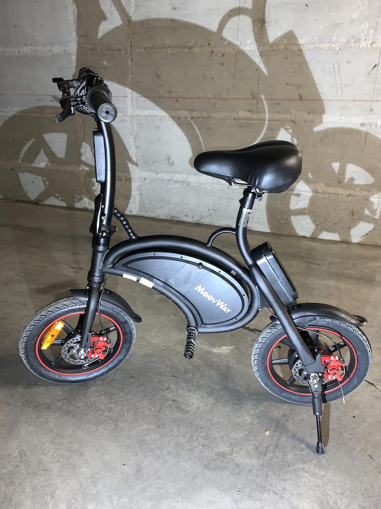

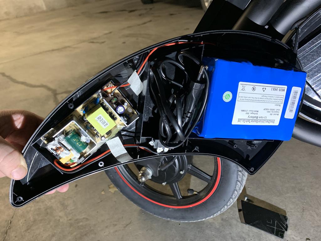

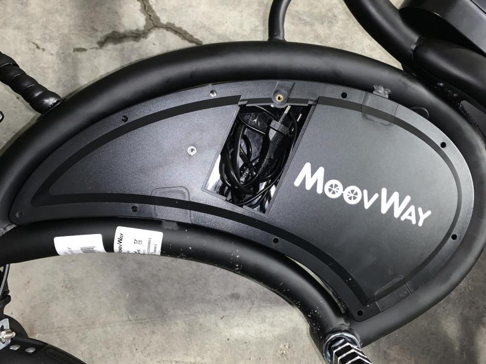

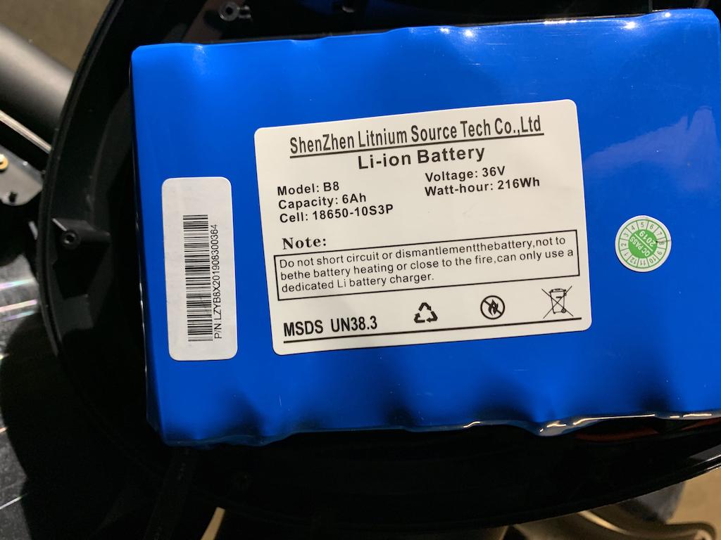

Bonjour à tous, j'ai enfin reçu ma draisienne après de nombreuses péripéties avec mondial relay bref. Donc comme je m'y attendais le moteur manque clairement de pêche je pense qu'en 500 W cela serait clairement mieux (je sais que cela existe en 12" 48V, est-il transférable sur ma roue 14" ?). Je vous ai fait quelques photos afin de me dire ce qu'il est possible de faire (y compris augmenter la capacité ou changé la batterie pour avoir environ réellement 20-25 Km d'autonomie). Merci d'avance à tous ! Pour information la taille de la batterie fait 130x90x60 mm
Modifié par tapeton
@tapeton, j'ai le modèle B20. c'est le même contrôleur, et la même batterie configurée différemment.
la batterie d'origine est montée avec des accus  en 2000mah.  avec des accus en 3350mah, pour les même dimensions, ça aurait fait  une 10ah .
attention au choix du BMS qui peut brider le débit d'énergie, mais qui doit être en corrélation avec avec la configuration choisi.
ex: j'ai une batterie d'accus NCR18650GA ( un accus peu tirer 10A max en continue  d'après la doc technique) monter en 10S2P. mon choix va se porter vers un BMS entre 15-20A. En monte 10S3P, je choisirait un BMS 25-30A, et ainsi de suite.

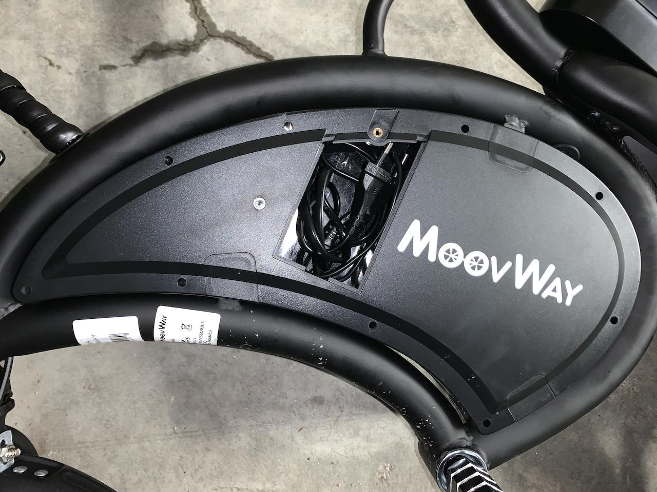

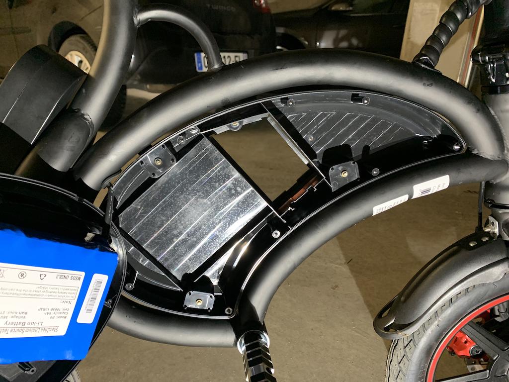

le Modèle B8 à l’inconvénient d'avoir son caisson avec une largeur plus faible que le modèle de base en 12 pouces ( comme le modèle e-slide 1200D de @sevy13 par exemple )

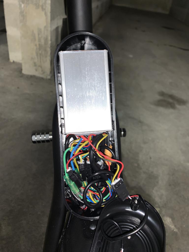

à vu de nez, tu peux gicler le chargeur intégrer, ça te fait une place pour y insérer un 2eme contrôleur si tu veux convertir ta draisienne en dual moteur.
au niveau du compartiment câble, tu peux péter la cloison pour pouvoir mettre une batterie plus longue.  faut que tu mesures la largeur interne disponible entre tes deux coques pour savoir qu'elle épaisseur max tu peux mettre pour une batterie.
en ce qui concerne le contrôleur, si tu l'ouvres, tu découvriras une résistance de mesure d'intensité R004. c'est l'équivalent des shunts classiques dans les contrôleurs chinois. afin de leurrer le contrôleur, il suffirait d'abaisser légèrement cette valeur ( mais pas trop ) afin qu'il autorise plus d'ampérage circuler dans le moteur et te donner plus de couple. je te dis cela au conditionnel, car je n'ai pas encore réalisé cette modification. j’attends de recevoir ma commande de résistance.
petit hic, on a pas accès au paramétrage du contrôleur. ce dernier est bridé à 20 km/h. quoi que tu fasses, ça restera 20km/h.
j'ai démarché le SAV moovway pour voir s'il y a une manipulation sur les commandes qui permettrait de débrider le vélo. j'attends le retour.
à défaut, il va falloir changer de contrôleur.
tu peu très bien changer de taille. pour du 12 pouces, tu seras plus bas d'environ 2,54 cm. pour moteur et contrôleur équivalent, tu gagneras en traction en diminuant la taille, mais tu y perdras en vitesse max. mais bon, vu que c'est limité à 20km/h, on ne pourra pas atteindre la vitesse max.
exactement virer le chargeur enlever toutes les cloisons qui servent à rien et mettre une vrai 36v12 ah sans toucher au contrôleur;;;;(10s  4p  sanyo ou samsung)
Modifié par sevy13

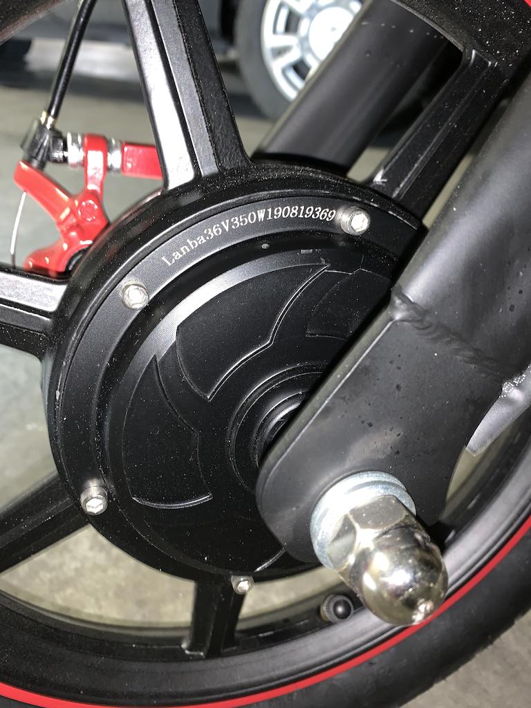

Mon idée c’était de mettre un moteur 500W seulement de ce que j’ai vu cela existe uniquement en 48V, donc si j’ai bien compris cela m’oblige à changer de contrôleur et de batterie ? Il n’est pas possible de réutiliser la batterie existante ?
pour ce qui est de faire des découpe pour agrandi le container pas de soucis, c’est ce que je comptais faire. Cependant si je vire le chargeur, comment charger la batterie et surtout ou le mettre ? Je suppose que le contrôleur peux rester dans le feu arrière comme actuellement ?
de plus pensez vous qu’il soit possible en achetant un moteur 500W avec roue 12" il soit possible de le démonter pour le transposer dans la roue de 14" ?
désolé je n’y connais pas grand chose en électronique et électricité
Modifié par tapeton

@tapeton mettre un moteur plus puissant = mettre un contrôleur plus puissant.
un moteur plus puissant est plus gros et a en conséquence plus de bobinage. certain contrôleur nécessite de paramétrer le nombre de bobinage. ils sont paramétrer de façon standard. donc un controleur 500w est compatible pour un moteur de 500w.
il existe des moteurs 36v 500w.
les contrôleur 500w sont plus gros. cela va nécessiter de changer le boitier externe.
essaye dans un premier temps de modifier la résistance de mesure de courant R004 par une R003.
en ce qui concerne le chargeur, soit tu mets celui-ci dans un boitier où tu perces des trou pour faire passer les cables, et la tu passe par la trape pour brancher sur la connectique actuelle du chargeur, ou tu remplaces la connectique chargeur vers batterie ( mettre une prise mâle au choix coté chargeur, et mettre une prise femelle étanche coté batterie qui sera fixé sur la coque. ( nécessite de percer un trou ) ).
soit, tu achètes un chargeur 36v standard, et tu adapte la connectique de la batterie en fonction de celui du chargeur
derniere chose, en étant débridé, ta batterie actuelle va se vider rapidement, si en plus tu lui fait pomper plus de courant en modifiant la résistance, elle va se vider encore plus vite. il va falloir songer â changer de batterie :D
autre chose.
le [Controleur] d’origine peu tirer une intensité max de 15 A ( avec modification, entre 20a et 30a suivant la qualité de la modif ).
la batterie d’origine est probablement équipé d’un BMS qui protège les cellules, mais également bridé au niveau débit d’énergie. il est fort à parier qu’il est équipé du moins chère, et dimensionnée pour le controleur, donc 15a continue. néanmoins, il peu autoriser bien plus sur des phases ponctuelles ( des pic jusqu’à de 40a à 60a suivant la qualité du BMS ). ces valeurs une fois dépassées enclenche la coupure. d’où la nécessité de bien dimensionner sa batterie.
Modifié par Stanor

Il y a 2 heures, Stanor a dit :
Pour la batterie j’ai trouvé ça en 36V 20Ah qui as l’air de rentrée dans le cache batterie moyennant découpe. En plus il y a un chargeur cela a l’air parfait non ?
https://a.aliexpress.com/0xCwQVUfh
et le moteur j’ai trouvé ça (Je ne sais pas s’il est bien en 500W 36V par contre, je ne comprends pas trop la description)
https://a.aliexpress.com/XMqGTRKft
Enfin pour le contrôleur j’ai trouvé ça (le plus petit modèle à l’air d’être d’une dimension similaire à celui dans le deux arrière et de gérer 500W non ?
https://a.aliexpress.com/5FqYxkljz
Modifié par tapeton
il y a 28 minutes, tapeton a dit :
attention, bien lire le descriptif.
une chose à savoir, dans les accus 18650, quand ça dépasse les 3400/3500 mah, ça pu l'arnaque.
là, c'est soit disant une batterie 10S4P (4 rangés [parallèle] de 10 accus en série ) de 20Ah. donc 4 rangés. la capacité se calcule donc sur 4 cellules -> 20000mAh / 4 = 5000mAh  = arnaque
2eme chose, dans le descriptif, ils te disent : 15a en décharge continue, et 30a max. en gros, BMS de merde pour un 10S4P.
un bon 10S4P devrait avoir 30a continue "minimum", et avoir le max au minimum de 60a pour les appels de courant ponctuel.
pas d'avis émis par d'autre acheteur, nom de boutique foireux, seulement 11 abonnées, et pas assez d'acheteur pour certifier la viabilité du commerçant.
et puis le prix de 75€.... cela dit, le prix doit refléter la réalité, le seul élément où il doit pas mentir.
à mon avis, au mieux, se sont des cellules de 2000mah, ce qui fait une batterie de 36v 8Ah .
dit toi que si tu ne veux pas brider ton engin, faut avoir une batterie avec des capacités égale ou supérieur au contrôleur.  ( pareil, il y a l'intensité continue, et l'intensité max )
ta priorité, c'est de choisir ton contrôleur, et ensuite tu choisis ( ou fabrique ) ta batterie à l'issue.
concernant le contrôleur que tu as trouvé, il a  l'air multi-fonction. potentiellement du paramétrage à faire.  d'après les commentaires, le commerçant est bon communiquant. les dimensions : 10x6,1x3,5
c'est 9mm plus large que le contrôleur d'origine. pas sur que ça rentre.
pour ce qui est du moteur, attention frais d'expédition ( le double du prix du moteur ), et c'est par gros transporteur donc, sur le total ( moteur + transport ), attend toi à devoir allonger 20% de taxe + frais de dossier.
Effectivement je ne suis pas doué ?
tu aurais des choix de contrôleur, batterie et moteur à me conseiller ?
qu’est-ce que change fondamentalement le passage de 36V à 48V ?
la batterie je ne me vois pas la construire tout seul ça l’air compliqué et dangereux (risque d’explosion si on manipule mal des accus).
enfin as-tu une idée du budget à prévoir dans mon cas ? J’ai pas vraiment envie de rajouter plus du double du prix de la draisienne :/
Modifié par tapeton

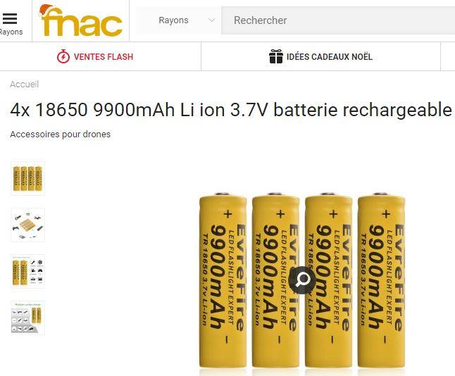

Bonne analyse, @Stanor . Même la FNAC peut vendre des fakes :
arnaque   10s4p c'esr du12ahmaxi   en crete sur 100 métre tuva débiter 20ah mais tu vas perdre de la distance
une 20 ah c'est 10s6p  60cellules à50gr soit3.5kg mini Par mon circuit les bast sont garanties et une  36v 20 ah  cell samsung   c'est 300€ avec le port et la connectique et les dimensions aux choix
