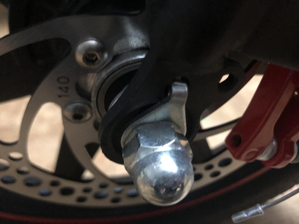

as-tu la présence du filetage à l'arrière pour l’installation d’un pignon roue libre ?

-- filetage de roue libre = yes.
-- filetage de pédalier : je n'en sais rien. Il y a une grosse tige filetée traversante (d9,2 ?) qui dépasse de ~30mm de chaque côté du vélo, elle est maintenue par deux écrous minces 15,6mm ? sur plats qui appuient sur des rondelles larges qui masquent l'intérieur. Les repose-pieds sont en plastique, trous filetés aux deux bouts. Le pas est fin, ce n'est pas une cote métrique.

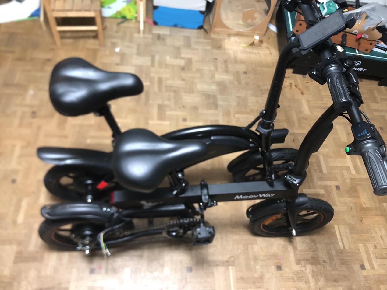

Salut, j'ai vu la photo de ton Bike -140 cette nuit, sympa ton achat ;)
J’hésite à le commander, depuis la semaine dernière, mais ton "retour" me donne vraiment envie de l'acheter...
L'appli, à l'air fonctionnel, c'est un bonne chose, de plus le gain de "vitesse" et réel. A tu, trouvé qu'il y avais plus de couple, après l'avoir débridé ?
@Techos78, je viens de faire un tour à la Fnac, et... j’en suis ressorti avec le 140 :D

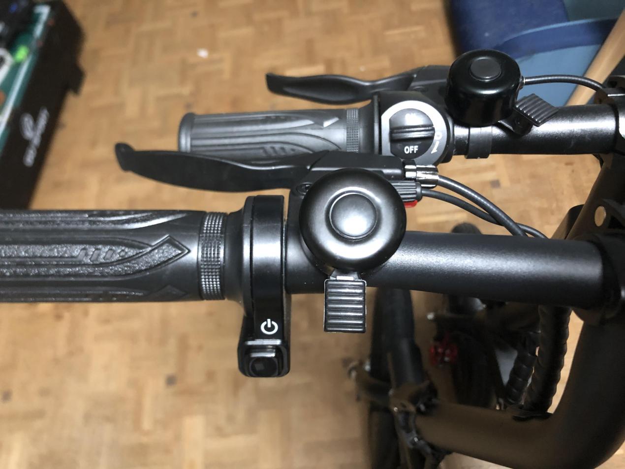

je vais pas m’attarder sur le déballage, tu l’as déjà bien détaillé, mais, point de vu qualité, les commandes ( on off, écran niveau batterie ) fait très bas de gamme par rapport au reste du vélo. idem en ce qui concerne la qualité du pneu, j’ai vu mieux sur le MoovWay B20. en revanche le reste est nickel. c’est un très bon rapport qualité prix.  je note une selle un peu plus éloignée du guidon que le B20, et on peu la régler plus haute, parfait pour les grandes tailles. gros plus pour le bluetooth. on peu d’entré de jeu le régler sur 25 km/h, et activer ou non l’assistance au démarrage. en revanche, aucune trace de paramètre sur le freinage électromagnétique et la régénération. pour le moment, je ne l’ai fait tourner qu’à vide dans l’appart. on verra à l’usage, mais le frein est réglé très serré, ça ne laisse pas le temps d’apercevoir une éventuelle résistance électromagnétique.
c’est décidé, celui là est pour moi, le B20 pour ma femme. c’est pas plus mal, elle avait besoin d’un vélo compacte capable de tenir dans son bureau.
si j’ai le temps, je vais le déplumer ce soir pour voir ce qu’il a dans le ventre.

Je suis d'accord pour l'équipement très spartiate, un bouton à gauche, un à droite, 4 leds , plus dépouillé tu meurs. Mais le truc fait le job, c'est déjà ça. Tiens, brutalement, une idée me gêne : quand on est en dessous de 20% de batterie, il n'y a plus de diode allumée et on ne sait pas si on est sur on ou off... Tsss, c'est pas bien ça, et ce modèle n'a pas le feu stop.( bon, un coup d'accélérateur et on a la réponse, avec une virgule sur la moquette :D ). Donc oui, l'équipement est vraiment succinct.
