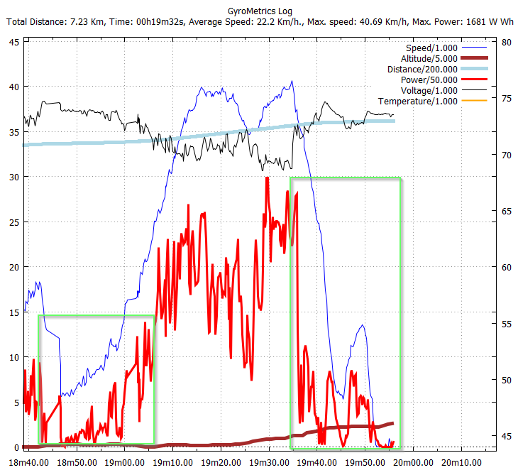

Alors voilà, en me jetant en avant à faire cramer une CM de ms3 péter un fusible de 14C :
@nrvfromcnr Je n'ai pas en tête la courbe quand tu ne te jettes pas vers l'avant ou vers l'arrière. Tu peux commenter un peu plus peut-être ?
il y a 11 minutes, koto a dit :
Ce que l'on voie sur la courbe ci-dessus, c'est que même mise en difficulté, elle génère une commande entrainant une consommation moteur assez faible vis-à-vis de ses capacités nominales et maximales.
Tu as raison @koto, la voici, en particulier les parties en vert qui sont les plus représentatives VS ce que je viens de faire tout à l'heure.
L'échelle est un peu bof (j'ai repris le .dem par la suite), le max est à 1500W, pour une puissance plus généralement entre 500 et 1000W.
Note, c'est en montée (dans les 10-15% selon les endroits ?), alors que mon test à l'instant est sur le plat.

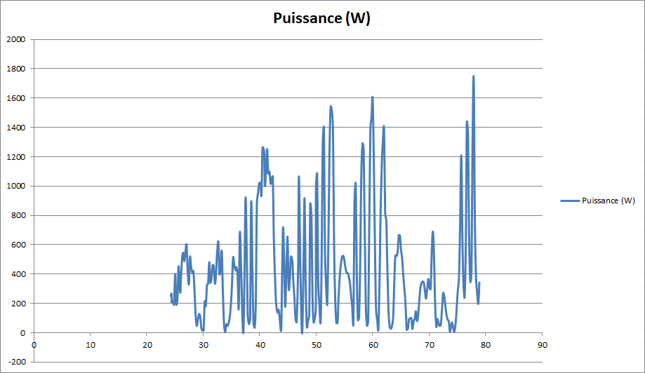

Pour info, en me sentant complètement pas en sécurité vu comment je me balançait en avant à tomber par terre !
La même avec DarknessBot :
Je communique ça à @Kingsong Europe !
Huhu record battu à plus de 2200W lol !
Nrv ;)
il y a 13 minutes, nrvfromcnr a dit :
Nrv ;)
La tu as fais des acelerations et elle n ' as jamais depasser 2200 w ???? Et des accelerations a partir de 30km/h ?
il y a 7 minutes, Penne a dit :
Regarde la deuxième vidéo elle est assez parlante pour la vision vitesse + accélération ( = intensité ou puissance). Je crois que j’ai fait  pic vers les 30A mais alors j’étais dans une position que je reprendrai plus jamais lol ! (Tôt commentaire déplacé est à proscrire, merci pour votre compréhension)
Edit : zut y’a pas les deux ; bon bah la premiere vidéo alors, tu as la vitesse et l’intensité : fait x70, ça te donnera la puissance approx.
Modifié par nrvfromcnr
