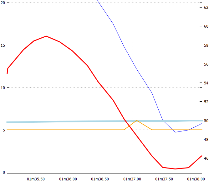

Maintenant je vous rappelle ma courbe réelle en 18L d'un tel freinage (reproduite plusieurs fois quasi à l'identique) :
La question que je commence à me poser, c'est comment avec en moyenne 12A remonté par le monitoring, j'arrive à m'arrêter en "seulement" 3 secondes ...
En effet par le calcul on aurait besoin en moyenne de 26A pour arriver à de telles performances. Avec 12A constants, je devrait m'arrêter en plus de 6 secondes :
Si quelques matheux peuvent vérifier mes calculs (des fois que l'heure tardive ait un impact), ce serait pas de refus : @Techos78 serais-tu par ici ? :)
Je vais méditer là-dessus, mais pour le moment la question qui tourne dans ma tête est : à quoi donc correspondent les ampères remontés par le monitoring ?

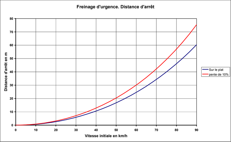

Au passage, j'en profite pour montrer ce que j'ai trouvé sur velomath.fr (bravo pour le travail d'analyse à Jacques Fine, auteur du document), concernant les distances de freinage d'urgence d'un vélo :
Conclusion, on s'arrête 2 fois plus vite en vélo qu'en 18L (11 m en vélo VS 22 m en 18L d'après mes tests). Avec un peu de recul, ça ne me parait finalement pas si déconnant que ça ...

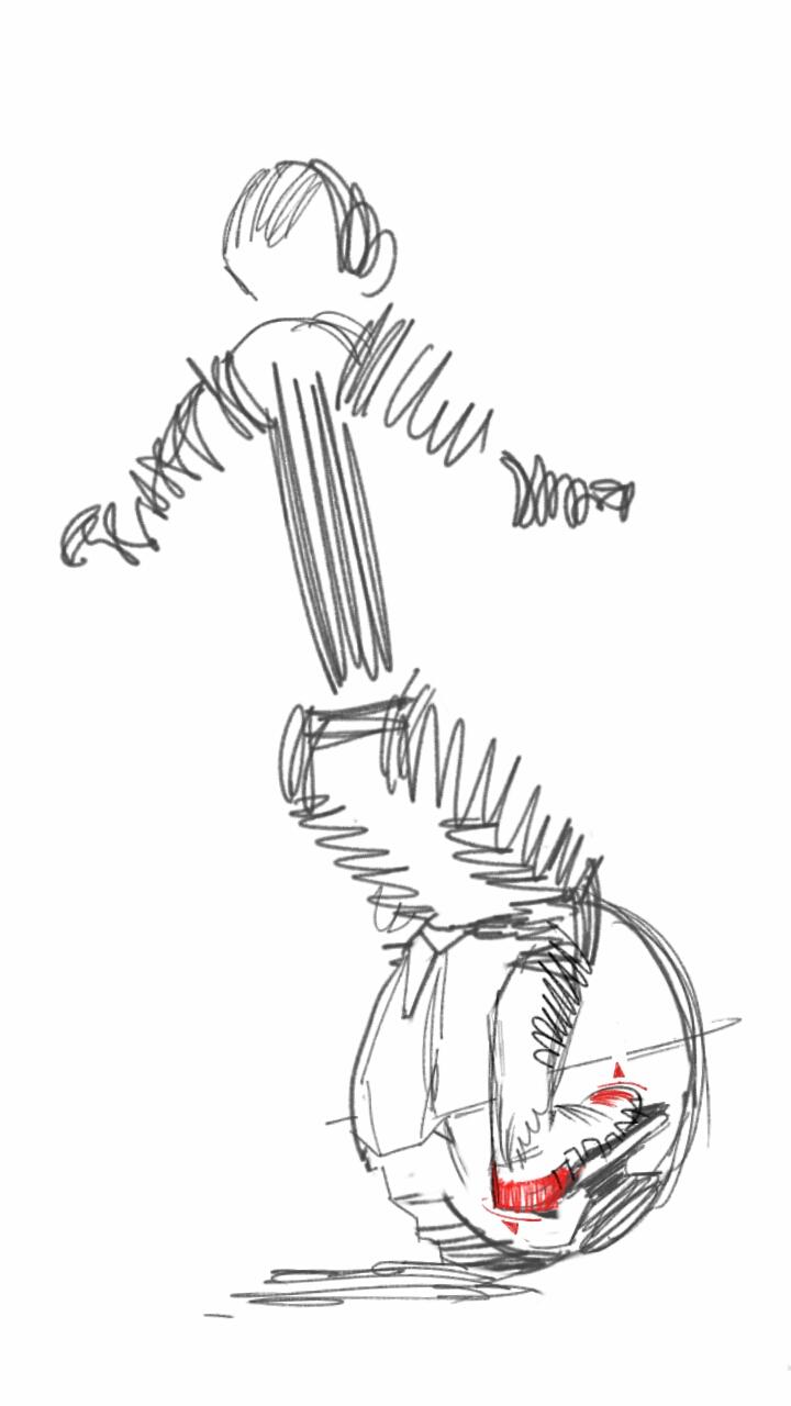

Il y a 12 heures, Duen a dit :
Petit croquis qui illustre un peu la position non conventionnelle (dont je fais mention dans mon poste un peu plus haut)pour un freinage plus pêchu (et encore....) que j'ai du adopter lors de mon essai de la 18L . les deux pieds ne sont pas au même niveau sur les pédales le pied gauche normalement positionné (mon pied fort pour la stabilité) quand mon pied droit recule franchement pour se  laisser tomber en dehors de la limite arrière de la pédale.  Poids bibi 70kg
:D @nrvfromcnr , tu te prends vraiment la tête :D  Pas possible, t'es pire que moi !
Bon, tes calculs sont justes, et je vais te suggérer une explication : la mesure de courant qui remonte par le bluetooth est en Ampères moyens (c'est l'intégrale du courant découpé par le pwm), mais le moteur fonctionne avec des Ampères efficaces, c'est à dire la somme des puissances instantanées qui sont définies par le carré du courant. Et le courant est colossal quand les switches se ferment, les batteries font ce qu'elles peuvent pour fournir (accélération) ou absorber (freinage) ce courant, elles sont aidées par les grosses capas à l'entrée de la cm.
Pour analyser finement tout ça, il faut impérativement s'occuper de l'allure des signaux, en découpage les écarts entre courant moyen et efficace sont nettement plus importants que pour une simple sinus. Eh bien, je te laisse manipuler tes séries de Fourier et triturer tes FFT, moi, je vais faire un tour :D
il y a une heure, Techos78 a dit :
Bon, tes calculs sont justes, et je vais te suggérer une explication : la mesure de courant qui remonte par le bluetooth est en Ampères moyens (c'est l'intégrale du courant découpé par le pwm), mais le moteur fonctionne avec des Ampères efficaces (...)
Je vais prendre ça comme un compliment :)
Merci pour la vérification & confirmation !
(...) Pour analyser finement tout ça, il faut impérativement s'occuper de l'allure des signaux, en découpage les écarts entre courant moyen et efficace sont nettement plus importants que pour une simple sinus. Eh bien, je te laisse manipuler tes séries de Fourier et triturer tes FFT, moi, je vais faire un tour :D
Moué commencer avec des FFT je le sens pas trop, je suis rouillé ! J'en resterai à me dire que la marge de puissance dispo n'est peut-être pas si grande que ça, finalement.
Je vais continuer sur l'axe des comparaisons 16B / 16S pour finir de me faire une idée.
