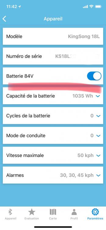

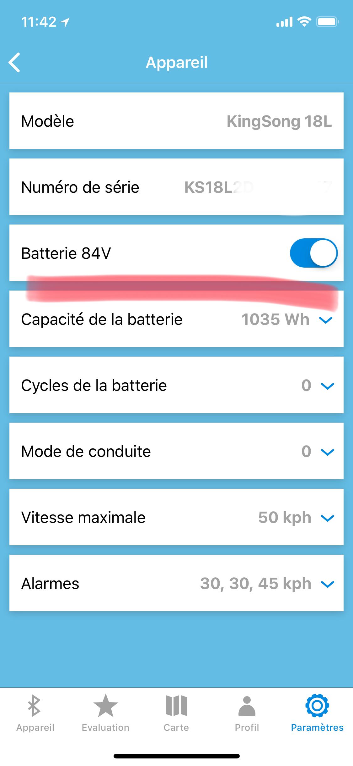

A propos de DarknessBot, la version 4.3 est sortie hier, avec quelques nouveautés mineures, mais surtout le support officiel de la KS-18L, et accessoirement de l'Inmotion V10/F.
D'ailleurs, je ne sais pas ce qu'apporte au juste ce support officiel puisque DarknessBot fonctionnait déjà avec la nouvelle roue de KingSong.
Certainement l'affichage correct du % de batterie comme la 18L est la 1er 84V de chez KS (idem pour WheelLog )
Il y a 3 heures, Hansolo a dit :
D’accord avec @Smop, l’option 84v était déjà dans la version précédente. Et la reconnaissance d’un modèle « KingSong 18L » aussi.
ou c’était peut être uniquement de l’affichage mais pas vraiment pris en compte.
